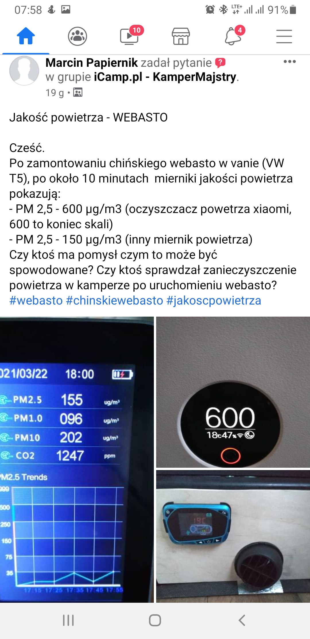

Taka ciekawostka

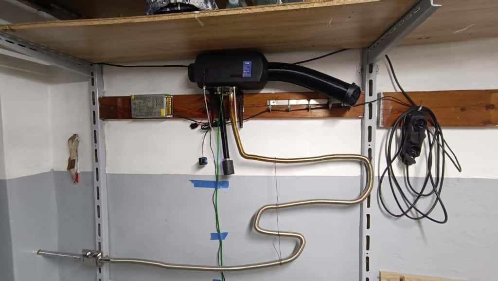

Ja kupiłem na początku roku 5kW do garażu ale ja kupiłem takie bez obudowy, bo chciałem je powiesić trochę wyżej żeby nie zabierało przejścia w dość wąskim osiedlowym garażu. Tu jeszcze lekka prowizorka, później dołożyłem kawałek rury od trumy, bo miałem i trójnik i mam 2 nawiewy. Generalnie świetnie się sprawdza. Montowałem to chyba w lutym to już nie było za bardzo okazji przetestować, ale przy temperaturach poniżej 10 stopni, w 10-15 minut w garaży można chodzić w t-shircie. Ja dołożyłem jeszcze "wydechu" żeby odzyskać trochę ciepła ze spalin. Moje ma nalotu może ze 20 godzin łącznie więc na razie pali na strzała, zobaczymy jak długo. Jedyna wada to niestety na początku dość głośne. Jak już nagrzeje to da się żyć.

Ta cicha pompka wcale nie jest cicha, przynajmniej moja. Chyba jednak najlepszą metodą jest ją dobrze zapakować i zaizolować ale mi w sumie nie przeszkadza.
