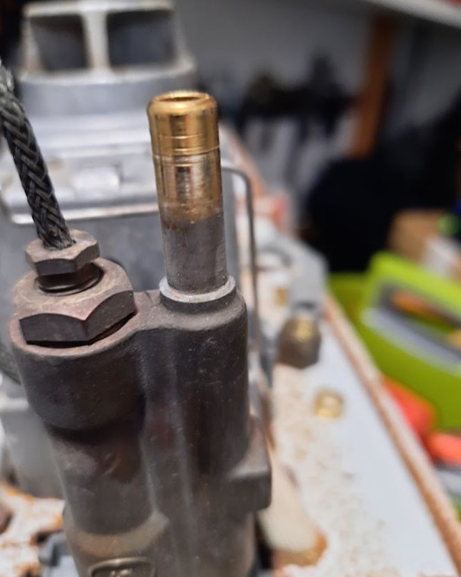

Nie będę zakładał nowego tematu. Podpowiedzcie. Czy pod tą nakrętką jest beczułka i czy mogę ją wykręcić, żeby zmienić rurkę na dłuższą?

Re: Instalacja gazowa przegląd pieca
Nie wiem czy Ci to pomoże.
Ale w jednym z moich Trumatic'ów 3002 było tak....
A sam zawór, z termoparą i podłączeniem wygląda tak:
Niestety tu nie mam pewności.... Czy ten element z sitkiem (rurka 8 mm) - w moim przypadku - jest wkręcany w korpus zaworu i czy można go wykręcić...
Ale u Ciebie myślę, że można wykręcić - widać gwint...
Najwyżej dorobisz - lub kumaty fachowiec Ci dorobi - rurkę 8 mm z nagwintowanym, poszerzonym końcem pasującym do korpusu zaworu.
Zresztą ten korpus zapewne też w razie czego można nagwintować.

BoskiWalenty pisze:Czy pod tą nakrętką jest beczułka i czy mogę ją wykręcić, żeby zmienić rurkę na dłuższą?
Obstawiam, że tam jest baryłka w środku. Tylko taka jak przy wielozaworze w butli w aucie.
Wykręć to się dowiesz. Nawet jeżeli będziesz to musiał wkręcić tak jak jest to ciśnienie gazu po reduktorze jest bardzo niskie. Uszczelnisz to nawet smarując towotem. A na taśmę do gwintów będziesz miał 1000% pewności.

Wykręciłem. Jest tam baryłka w kształcie beczułki. Nowe zamówiłem i zobaczymy czy bedą pasowały.
