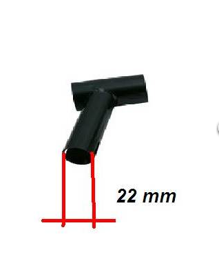

Panowie, taka wolna myśl mnie naszła w temacie kominka lodówki i umiejscowienia wylotu spalin. Wiadomo, że te z nazwą w tytule "campingowe" są dwa razy droższe od "zwykłej" domowej lodówki na gaz i mają komin z drugiej strony. Kominek lodówki marki Dometic niejako wymusza umiejscowienie wylotu spalin. No i nie zawsze w tym miejscu w którym chcemy. No i tu pojawia się pytanie czy można go przesunąć, dopasować w miejsce które nam odpowiada i użyć do tego celu rury spalinowej od Webasto. Kominek ma średnicę 22 mm:

Ja miałem przedłużkę spiro w kaczce, działało dobrze, grunt to nie przesadzić z długością.
Kluczowe to nie rezygnować z tego elementu który wkleiłeś na zdjęciu - dopiero na niego nakładaj spiro.

stachu_gda pisze:Kluczowe to nie rezygnować z tego elementu który wkleiłeś na zdjęciu - dopiero na niego nakładaj spiro.
Dokładnie. Bez tej części lub z zaślepionym jej tylnym otworem płomień będzie narażony na zdmuchnięcie przy byle cofce. Testowałem to.
