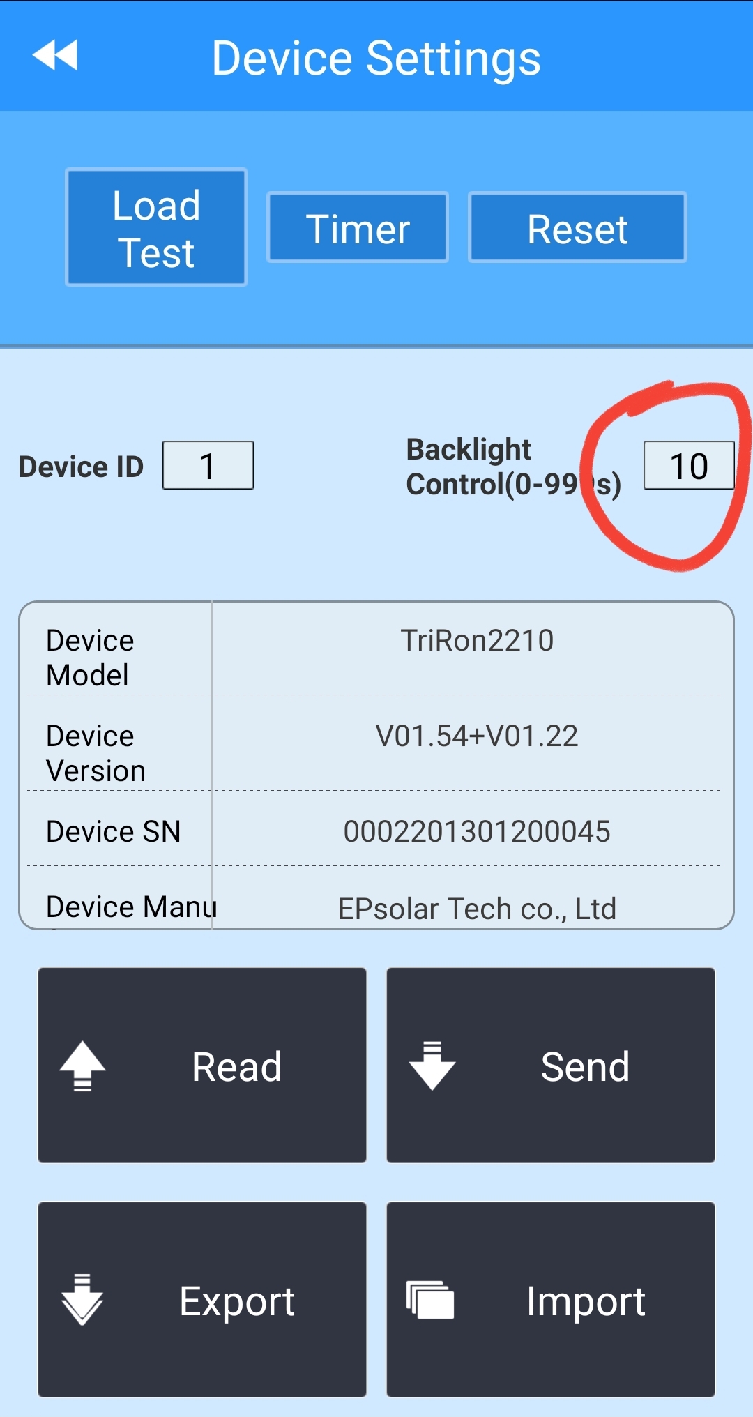

tantalos pisze:No to ciekawe. Tracera odpiąłem chyba we wrześniu, zobaczymy co będzie. Normalnie powinien po chwili zgasnąć.
Też tak mi się wydaje; jest to dla mnie mocno zastanawiające :shock:
Niestety instrukcja nic nie wspomina na ten temat.
EDIT:
Już wiem co było przyczyną :lol:
Winowajcą jestem ja ;) W aplikacji w miejscu zakreślonym na czerwono było "0" co skutkowało ciągłym podświetleniem, prawdopodobnie wysłałem do regulatora takie ustawienie. Obecnie jest ustawione 10 sekund i już wszystko działa.

Rozłącz i po 15-20 min podłącz jeszcze raz. Który to typ AN BN RN?

W aplikacji?
Do niego można się jakoś po prostu podłączyć czy kabelek potrzebuję?

kooba pisze:W aplikacji?
Kupiłem do niego wifiboxa i przez apkę podglądam parametry. Powiem szczerze, że więcej funkcji się spodziewałem.
