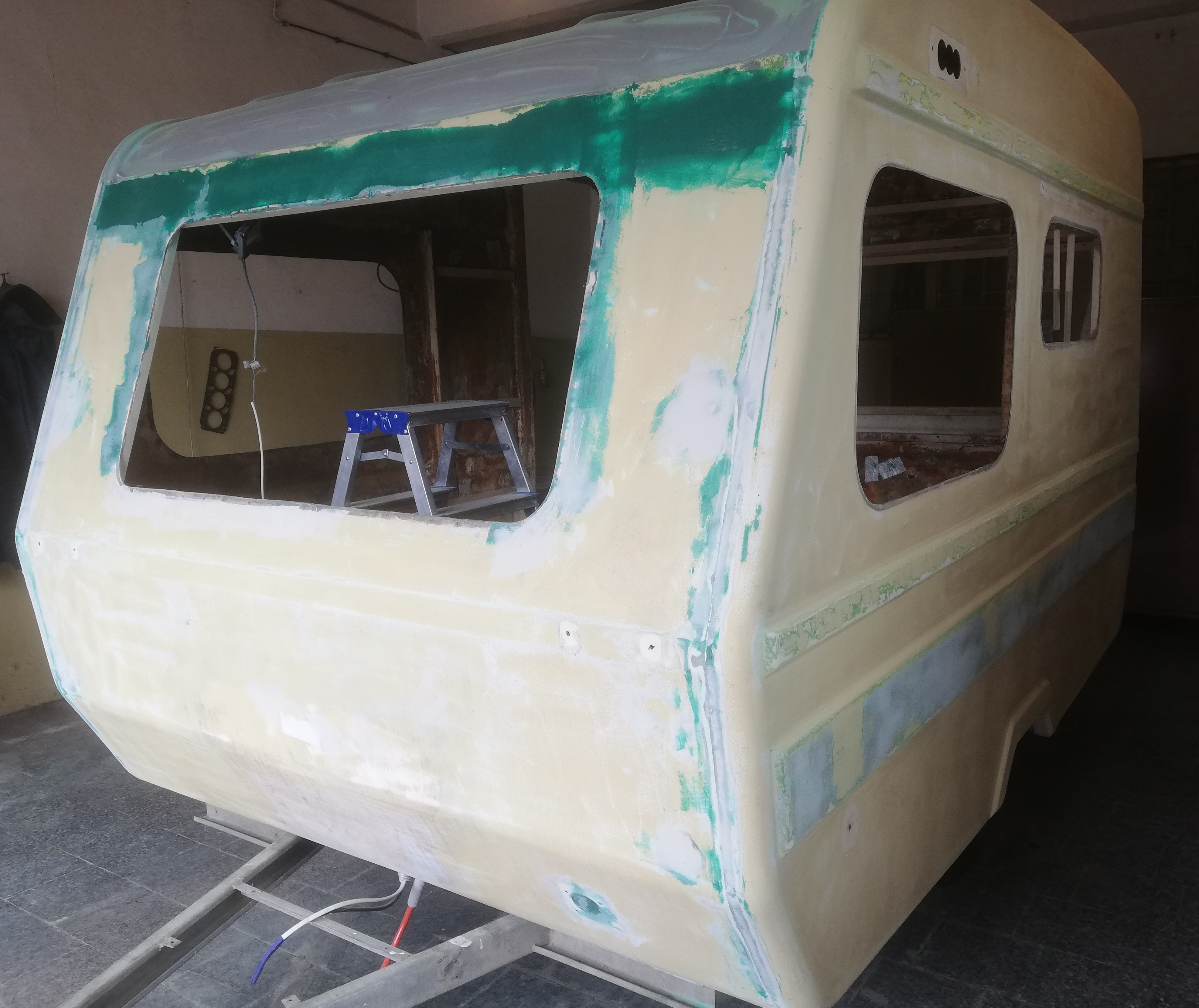

Postautor: TOMASSS1 » sobota, 20 lut 2021, 21:04
Podkład.
Posty: 7176
Re: Odprowadzenie spalin z pieca
Postautor: Murano » niedziela, 21 lut 2021, 10:49
Czy ja dobrze widzę, że masz Enkę postawioną na ramie z zapiekanki?
