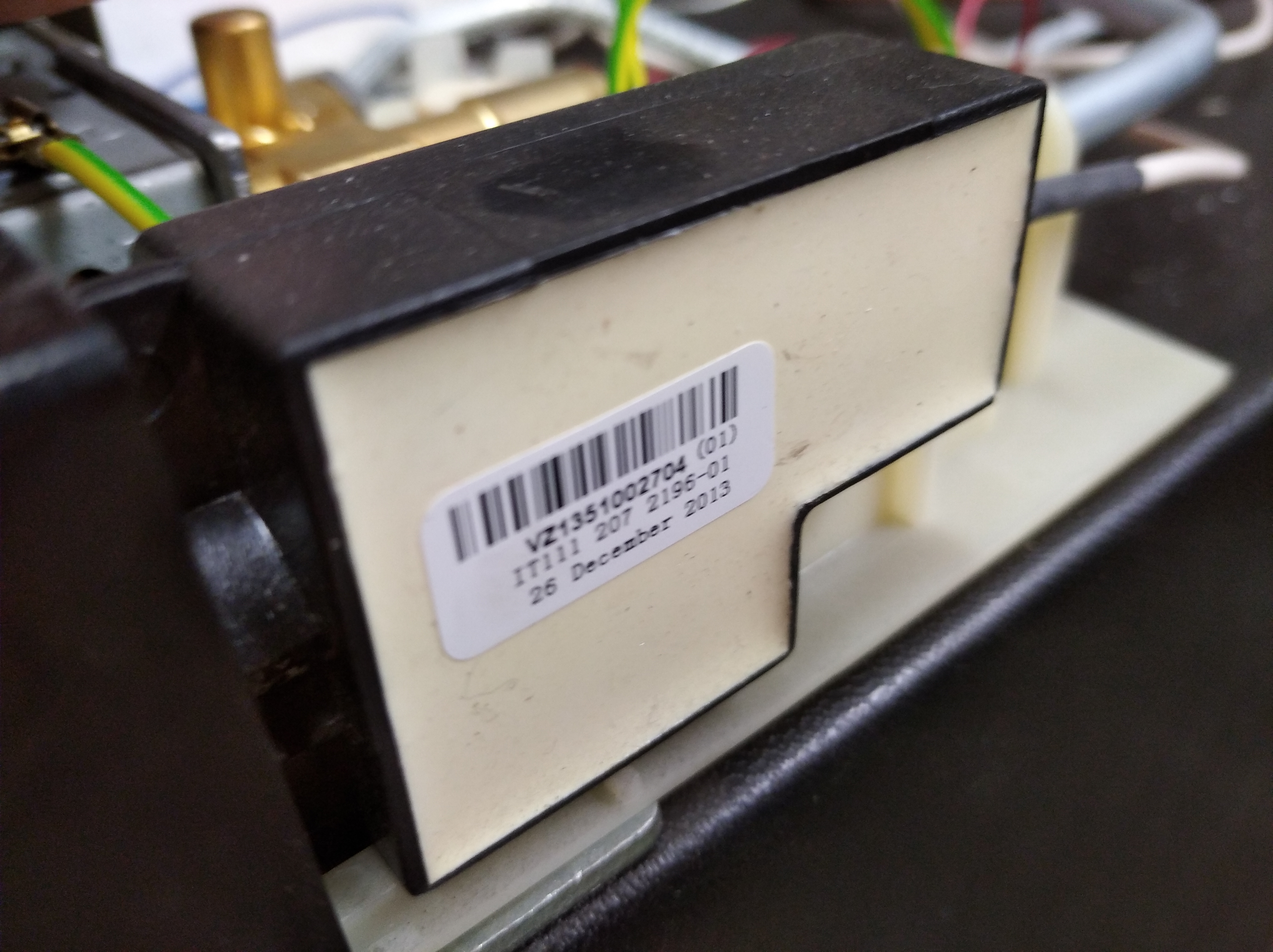

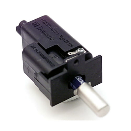

Czy ktoś z tu obecnych może mi powiedzieć co tutaj zasila iskrownik?
Wiem, że parę osób ma tą lodówkę.
Wszystko działa, cyka i pali "od strzała" ale skoro jest jeszcze na wierzchu to pomyślałem, że może by zmienić baterię? na nową.
Po zamontowaniu niestety dostęp będzie niemożliwy (konieczne będzie wyciągnięcie lodówki z zabudowy).

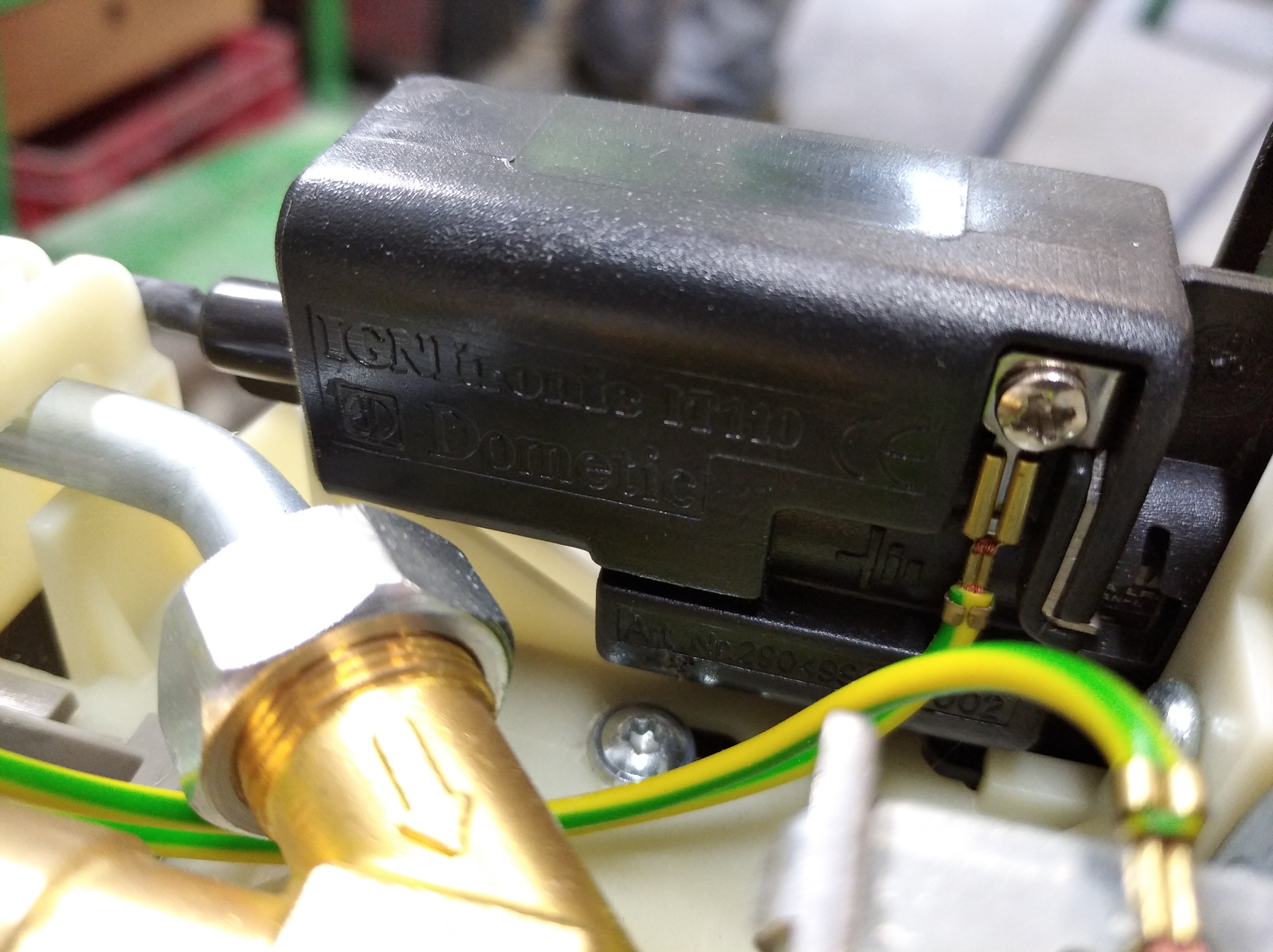

Nie, to elektryk, tyle tylko, że jakoś nie widziałem miejsca gdzie można byłoby tą baterię zmienić. Przynajmniej bez demontażu tego nie zauważyłem.
Marcin pomyślałem dokładnie o tym samym :)
Myślałem że on ma jakiś akumulator który się ładuje z podłączonego 12v ale nie, do niego dochodzi tylko uziemienie i wychodzi przewód iskrownika.
Nie miałem czasu wgryzac się w ten temat, bo majówkowy wyjazd gonił, a próba montażu lodówki skończyła się rozebraniem połowy przyczepy :)
No chyba że to jakieś perpetum mobile :)

Miron EZD pisze:A to nie jest czasem iskrownik piezoelektryczny?
Nie. To cichy elektryk jest.

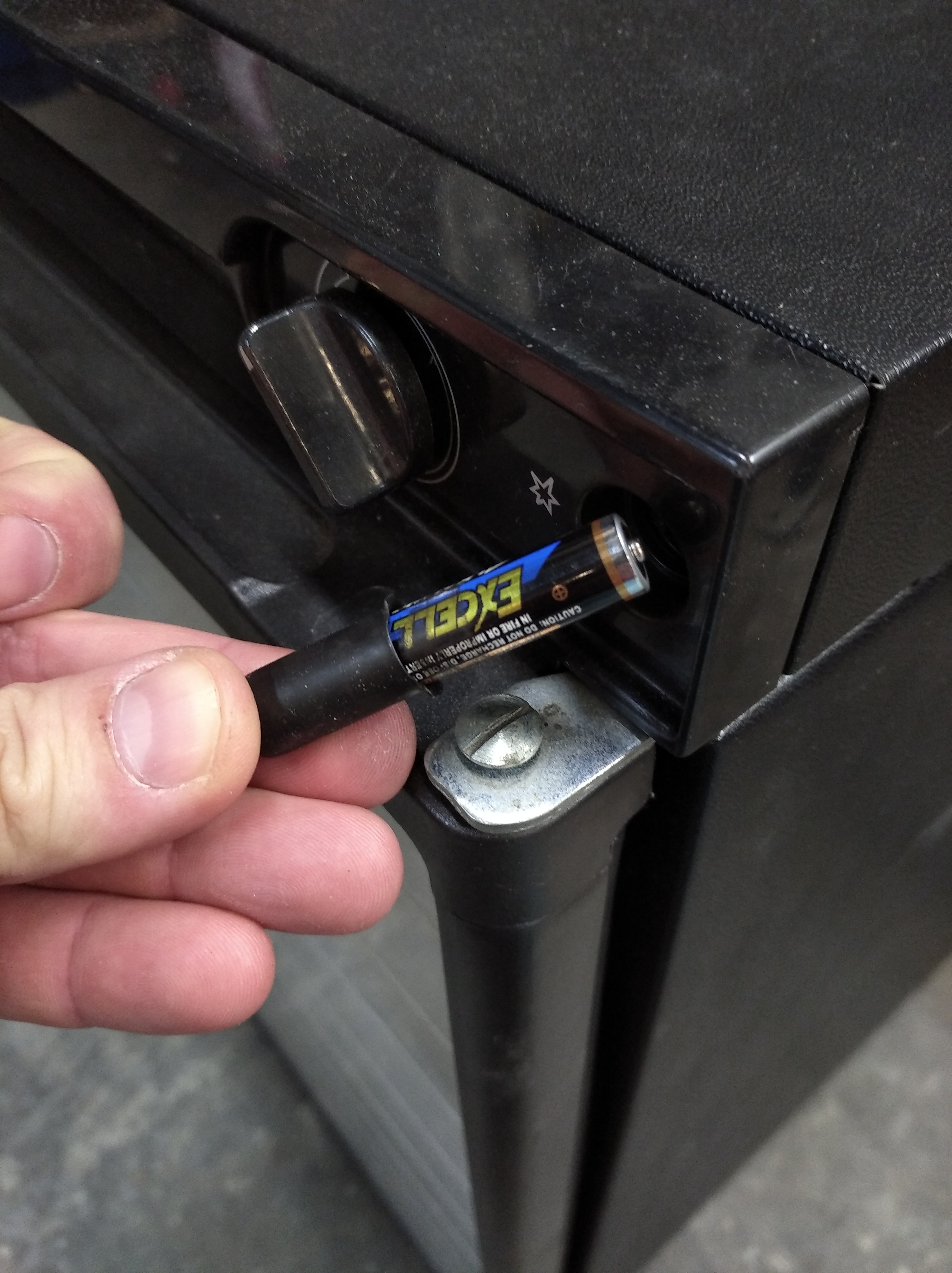

Wystarczy lekko wcisnąć i przekręcić guziczek i tam jest bateria AAA. A ja mam inne pytanie jakie macie reduktory do tej lodówki, bo moja jest na 30mbar i zastanawiam się czy nie będzie kopcić na 37mbar.

Nie wierzę...
Taki patent? :mrgreen:
Dzięki za info. Czyli wymiana baterii jest możliwa w każdym momencie bez wyciągania lodówki. Super!

Tak wymiana baterii jest banalna i do tego rzadka. Moja siedzi już 4 lata wiosna, latom jesień, zima i nadal działa :)

Ale potwierdzam. Lekki obrót na wpół wciśniętego przycisku w prawo i bateria na wierzchu!
Banalnie prosty i wygodny patent.
