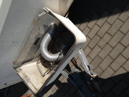

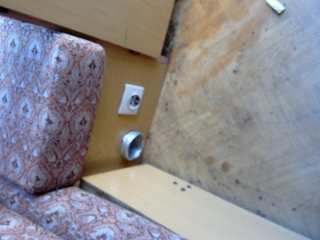

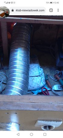

Re: Chińskie "Webasto" - wady, zalety, opisy, porady, pomoc.
Postautor: Fiacior75 » środa, 25 mar 2020, 12:41
Michał a ten pampers to część instalacji, czy to może jakieś pozostałości???
Posty: 4240
Postautor: tomcat » środa, 25 mar 2020, 14:01
Paczek pisze:Instalacja pod Webasto :roll:...
Nie chcę "filozować" ale przy takiej instalacji może pojawić się pewien problem o którym wspominał Mirek, mianowicie zapach spalin we wnętrzu przyczepy podczas pracy urządzenia :?
Patrząc na zdjęcia zakładam, że powietrze do ogrzewania wnętrza ogrzewacz będzie pobierał z kufra, a wraz z nim może pojawić się zapach spalin :?
Na pewno będzie to też uwarunkowane umieszczeniem króćca rury wydechowej oraz warunkami atmosferycznymi, ale tak czy siak ryzyko takie istnieje.
Postautor: Paczek » środa, 25 mar 2020, 14:35
Fiacior75 pisze:Michał a ten pampers to część instalacji, czy to może jakieś pozostałości???
Nie mam pojęcia !
Postautor: Paczek » środa, 25 mar 2020, 14:37
tomcat pisze:
Tak może być ! To prawda !
