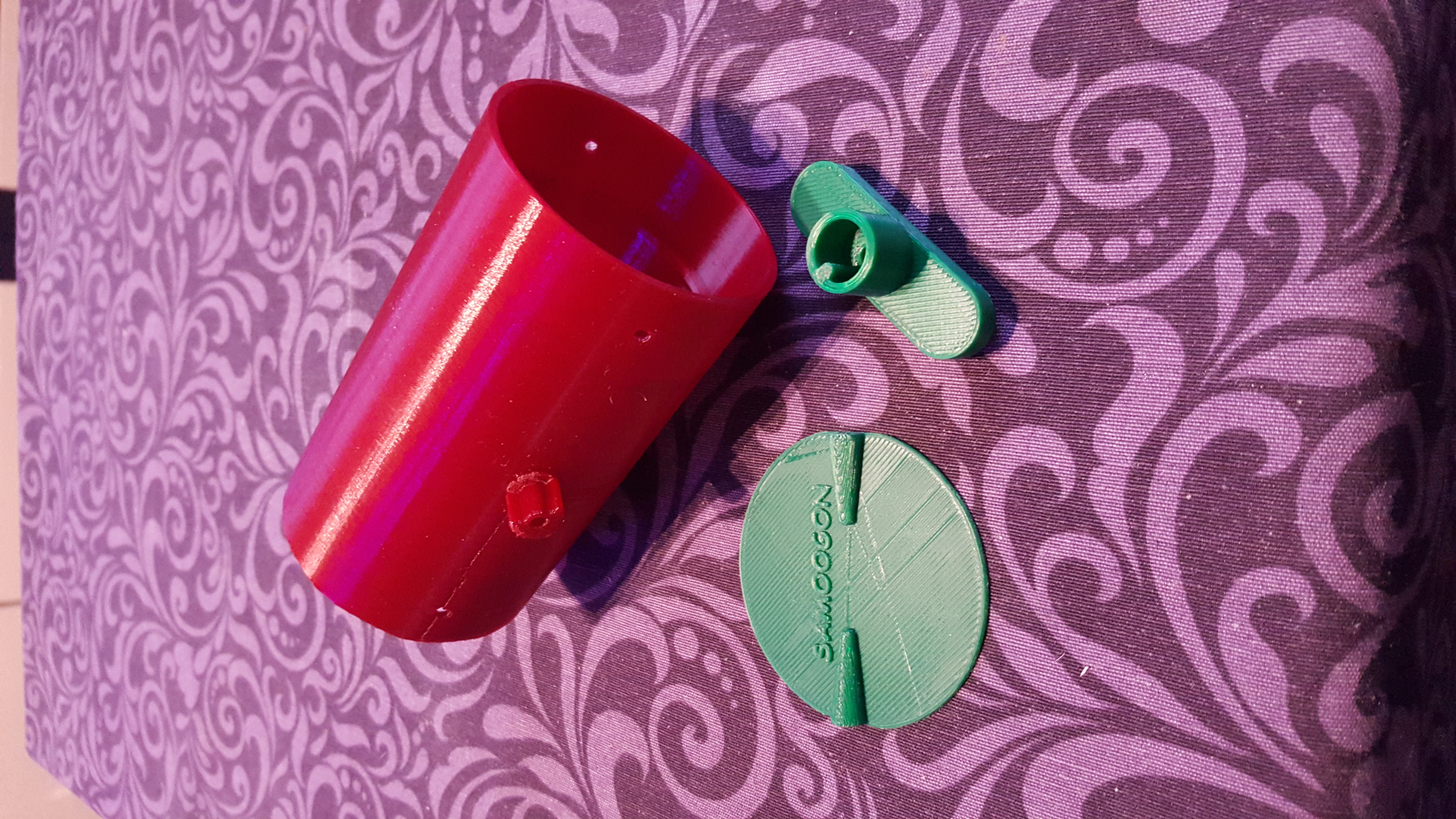

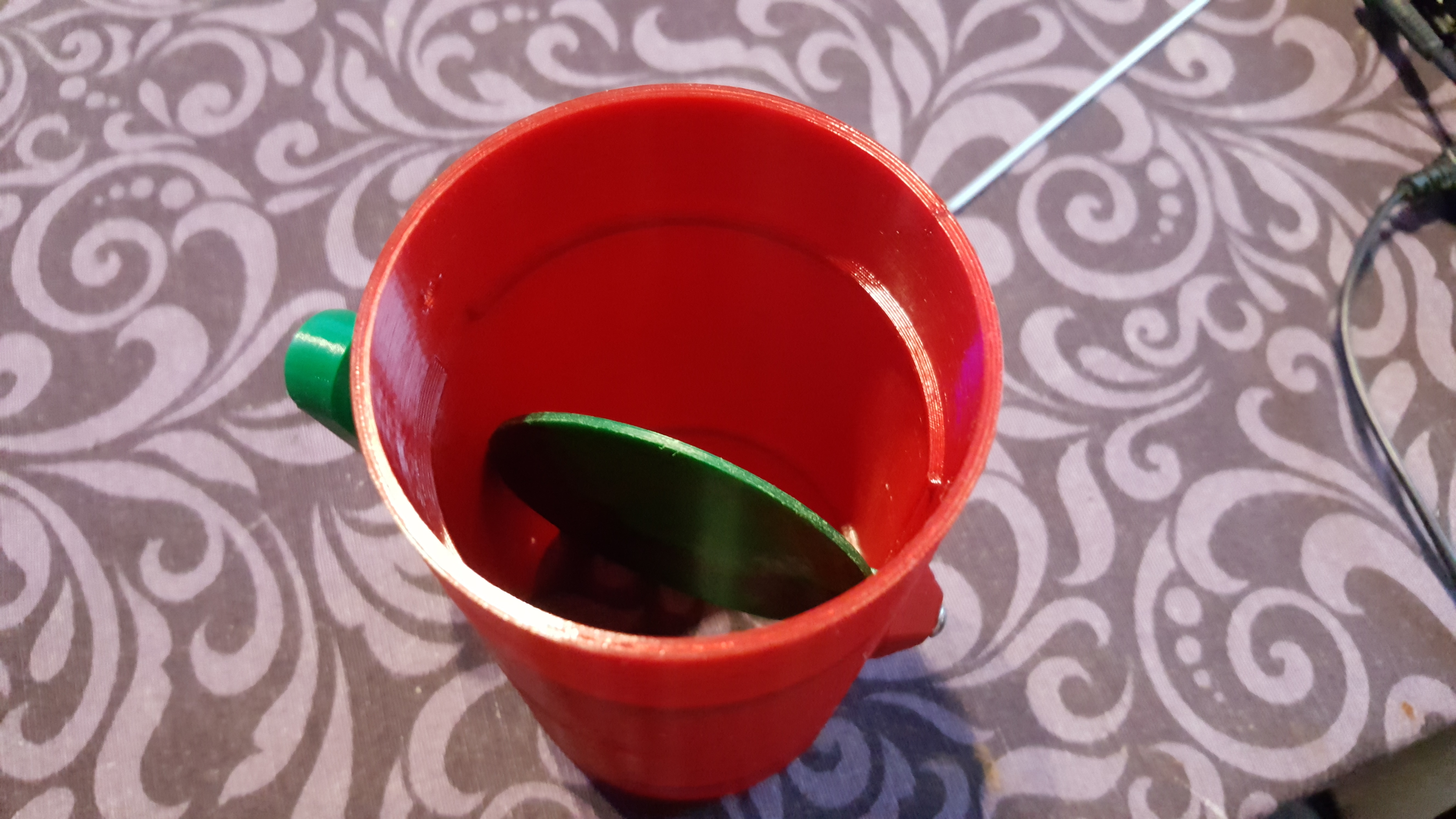

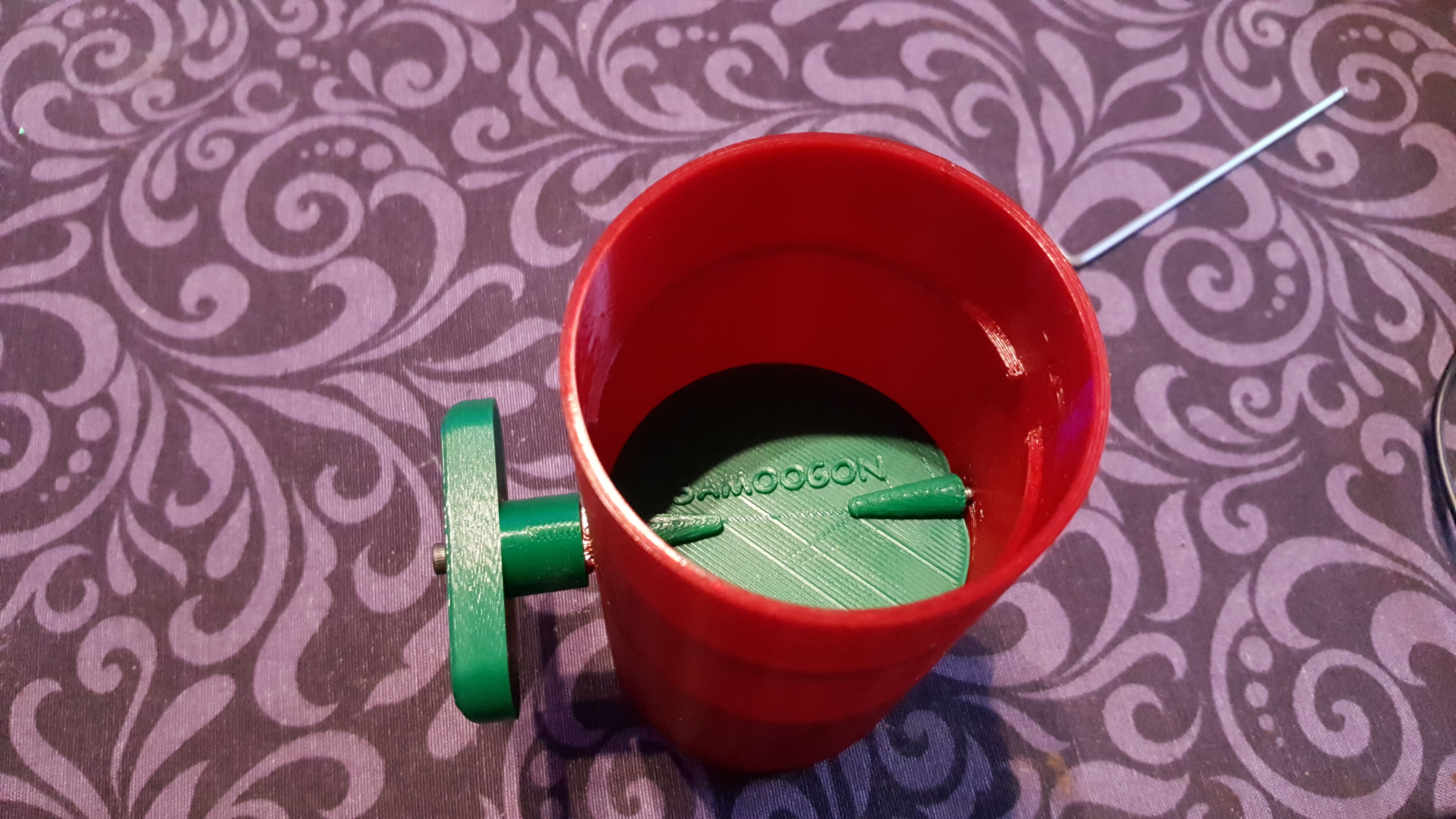

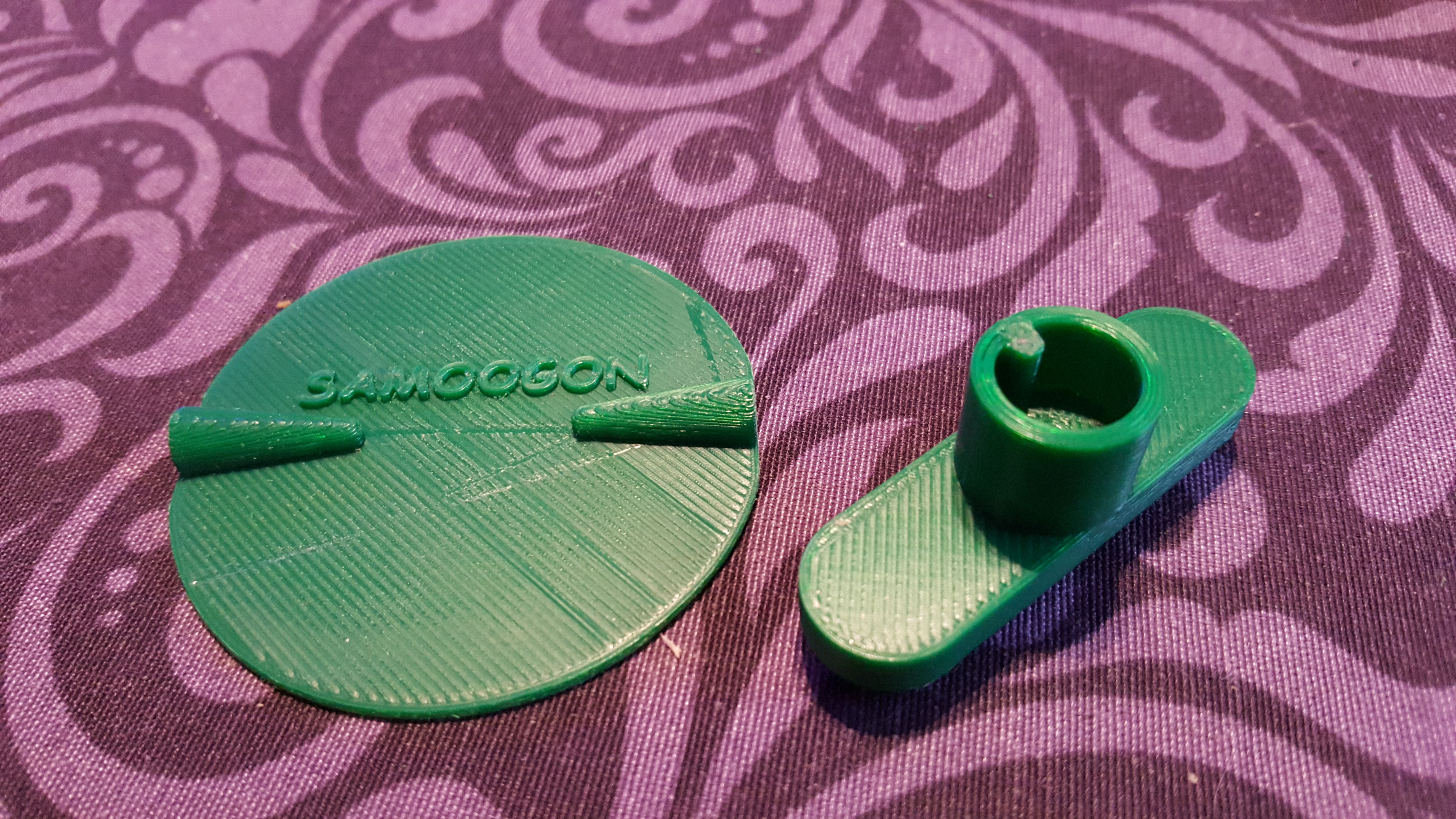

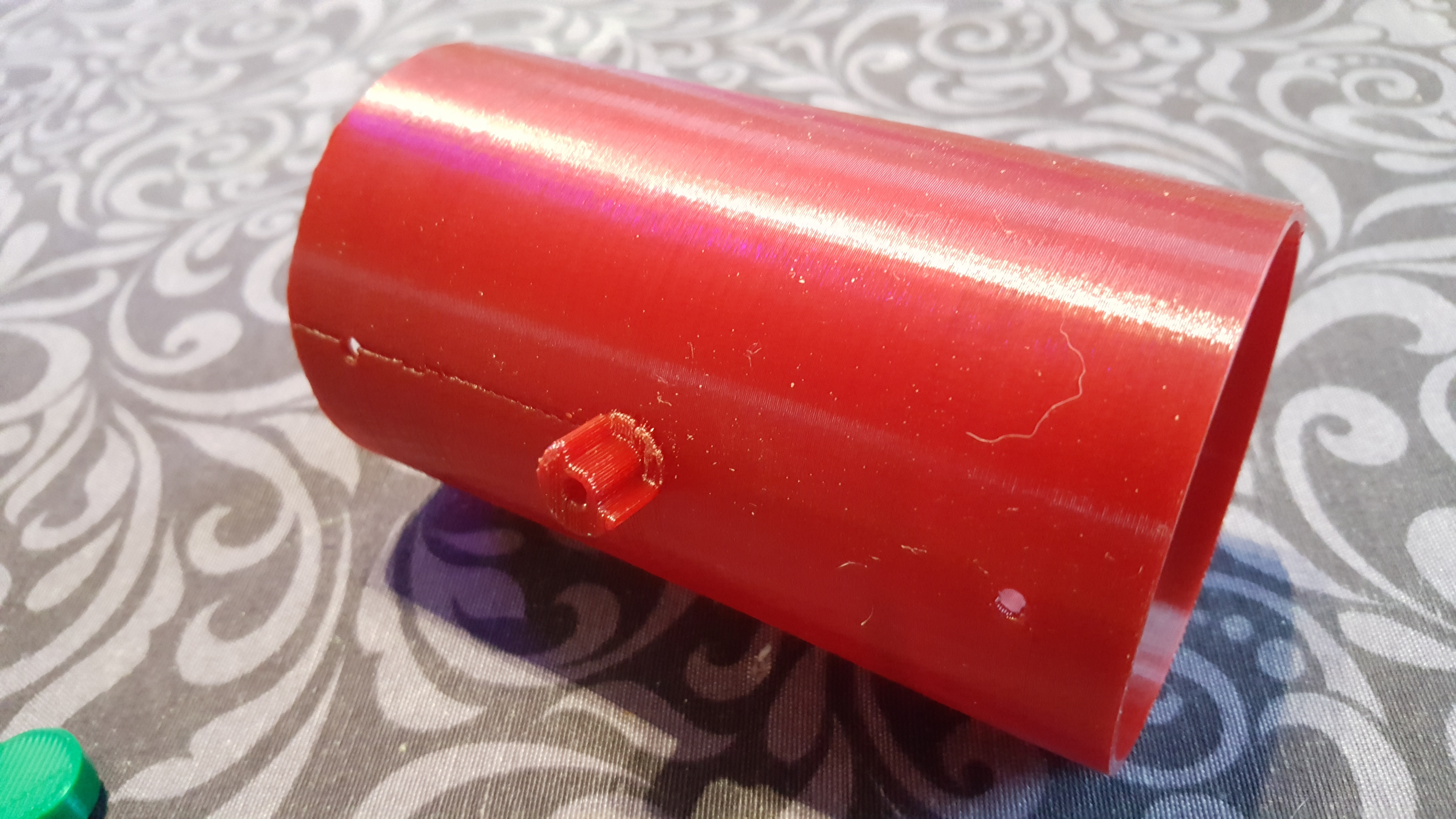

Byłem już przekonany do zakupu gotowego rozwiązania trumy, jednak @reflexes niechcący mnie zmotywował do działania w tym kierunku we własnym zakresie. Myślę, że kupując gotową klapkę na zewnątrz powinnem się zamknąć w jakiś 150 zł.
Gotową, nie znaczy oryginalną, tylko dedykowaną jako wlew wody, trochę też myślę w kierunku drukowanej, jeszcze nie wiem...
Dodatkowo, Tata Kazika też poszukuje takiego rozwiązania i myślę, że nada się to do jego koncepcji.
Jako pierwszy element zawór, w tej wersji sterowany manualnie wajchą :)
Jak dorwę jakąś linkę i pancerz rowerowy postaram się zrobić "zdalne sterowanie" podobne do oryginału. Będzie suwak na lince który można przykręcić gdzieś pod ręką.
Pod siebie będę celował w zawór sterowany serwomechanizmem z panela LCD.
Takie plany, co wyjdzie to nie wiem, ale zapał jest :)
Średnica zaworu jest taka jak oryginalnych przewodów trumy czyli 65mm wewnątrz, są też otwory na wkręty i zderzaki na rurę wewnątrz.
Dla Maćka, jeśli mu to przypasuje i wybierze sobie kratkę, wydrukuje przejściówkę na 100mm, bo takie chyba są te okrągłe jakie planuje.
Kilka zdjęć:
Kolory, a jakże świąteczne :)
Wszystko (prawie) działa jak należy, lekkie poprawki przewidziane :)
CDN...
Mam nadzieję ;)

Kolory faktycznie świąteczne, ale to nie ma żadnego znaczenia bo i tak nie będzie widać. Logo producenta na przepustnicy.... wisienka na torcie (pełen profesjonalizm) :)
Czekam na wersję z linka i z chęcią przetestuję :)

To prototyp, z pla, gotowe będzie z petG może wtedy w bardziej ludzkim kolorze :)
Maciek, średnica nie jest w tym wypadku żadnym problemem :)

Przemek czy wydruki 3d da się jakoś spolerować, lub użyć innego materiału do druku żeby osiągnąć wygląd takiego ładnego gładkiego, świecącego plastiku?
Wydruki 3d maja zawsze powierzchnię taką nierówną, widoczne są warstwy drukowania.
Re: System ogrzewania przedsionka diy
Postautor: Samoogon » wtorek, 31 gru 2019, 19:19
No tak, nie da się ukryć. Ta technologia ma swoje ograniczenia. Idealnie nadaje się do szybkiego prototypowania, ale wydruk nigdy nie będzie wyglądał jak odlew.
Oczywiście możliwy jest postprocesing, np w przypadku ABSu wydruki wygładza się w oparach acetonu. Można osiągnąć fajne efekty bo aceton rozpuszcza abs, jednak wadą jest zdeformowanie niektórych kształtów np ostrych krawędzi które ulegają zaokragleniu.
Pozostałe wydruki w razie potrzeby można szlifować, szpachlować i malować uzyskując, kosztem pracy, zadowalające efekty.
