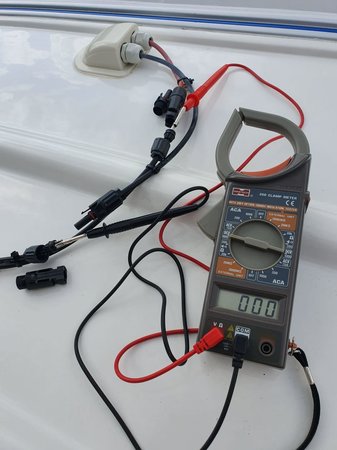

Witam, właśnie wróciłem z wyjazdu i zaobserwowałem dziwne zachowanie panela ( do tej pory było wszystko ok ). Mianowicie ładuje tylko z rana za nim słońce pokarze się na panelu i ładuje wieczorem jak słońce lekko ustąpi max 17V . W dzień w pełnym słońcu przestaje ładować , panel pokazuje noc , mierzyłem też na kablach bezpośrednio na solarze i to samo zero. Co dziwne przeszła burza i zaczął ładować , wysechł , pokazało się słońce znowu nic . Panel 110W Flex aku 100ah ale do tej pory a byłem na 3 wyjazdach zachowywał się normalnie w pełnym słońcu. Panel oczywiście na gwarancji ale przyklejony :(
Miał ktoś coś podobnego ?

Postautor: Tarapukuara » poniedziałek, 19 sie 2019, 06:27
Wielu posiadaczy elastycznych miało pęknięcie, które po rozgrzaniu się rozłazi.

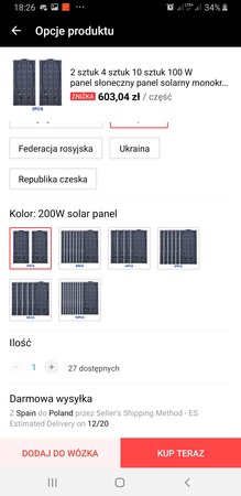

Ponieważ kupujący Kipa uparł się abym odsprzedał z przyczepą rownież panele (miałem 2 x 60 W) pozostałem tylko ze swieżo zakupionym MPPT.
Stąd dla rozeznanych w temacie mam pytanie.
Jakie panele zakupić?
Akumulator będzie kwasiak ok 70Ah (możliwe,że 100 Ah)
Myślę o elastycznych od "majfrenda" z wysyłką albo z Hiszpani albo z Czech.Koszt to okolice 650 zł za 2 x 100 W.

650 pln za dwie elastyczne 100w??? Na Twoim miejscu nawet bym się nie zastanawiał nad "ramą okienną"...

CornBlumenBlau pisze:650 pln za dwie elastyczne 100w??? Na Twoim miejscu nawet bym się nie zastanawiał nad "ramą okienną"...
żebym nie był gołosłowny
