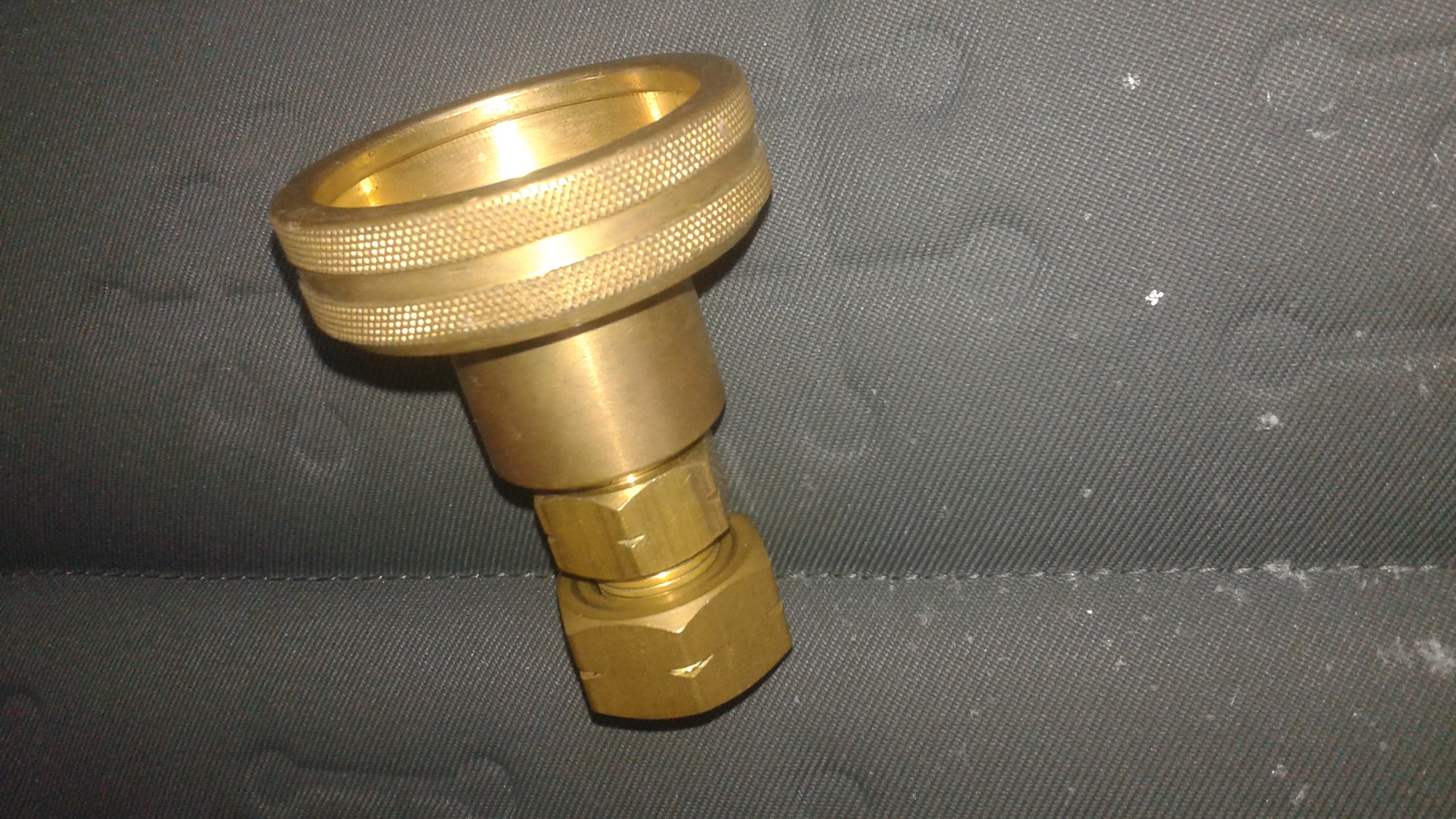

W każdym punkcie wymiany butli mają z kołnierzem lub bez. Nigdy nie miałem problemów z wymianą, zresztą kupiłem sobie przejściówkę i sam teraz tankuję.
