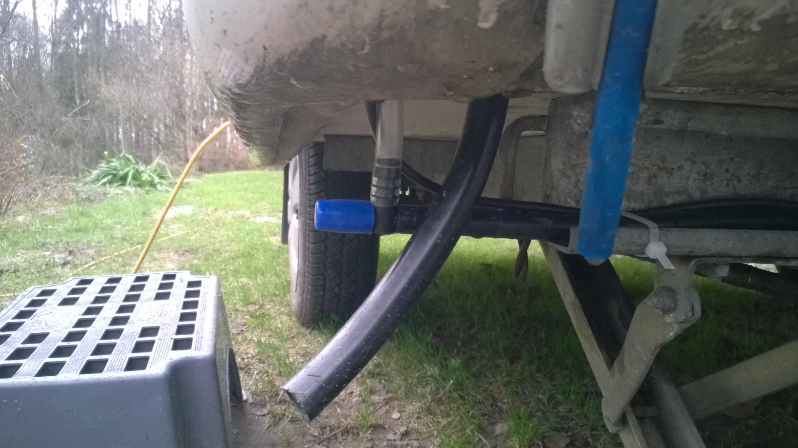

Posty: 2622
Re: RE: Re: Instalacja wodna
Postautor: stachu_gda » piątek, 28 lip 2017, 11:17
ttaber pisze:Pardon. Chodziło mi o zawór spustowy stachagda.
Zaworek ma konstrukcję o małym stopniu skomplikowania ;)
download/file.php?id=16975&mode=view
Trójniczek motoryzacyjny z kapturkiem gumowym. Sprawdza się.
