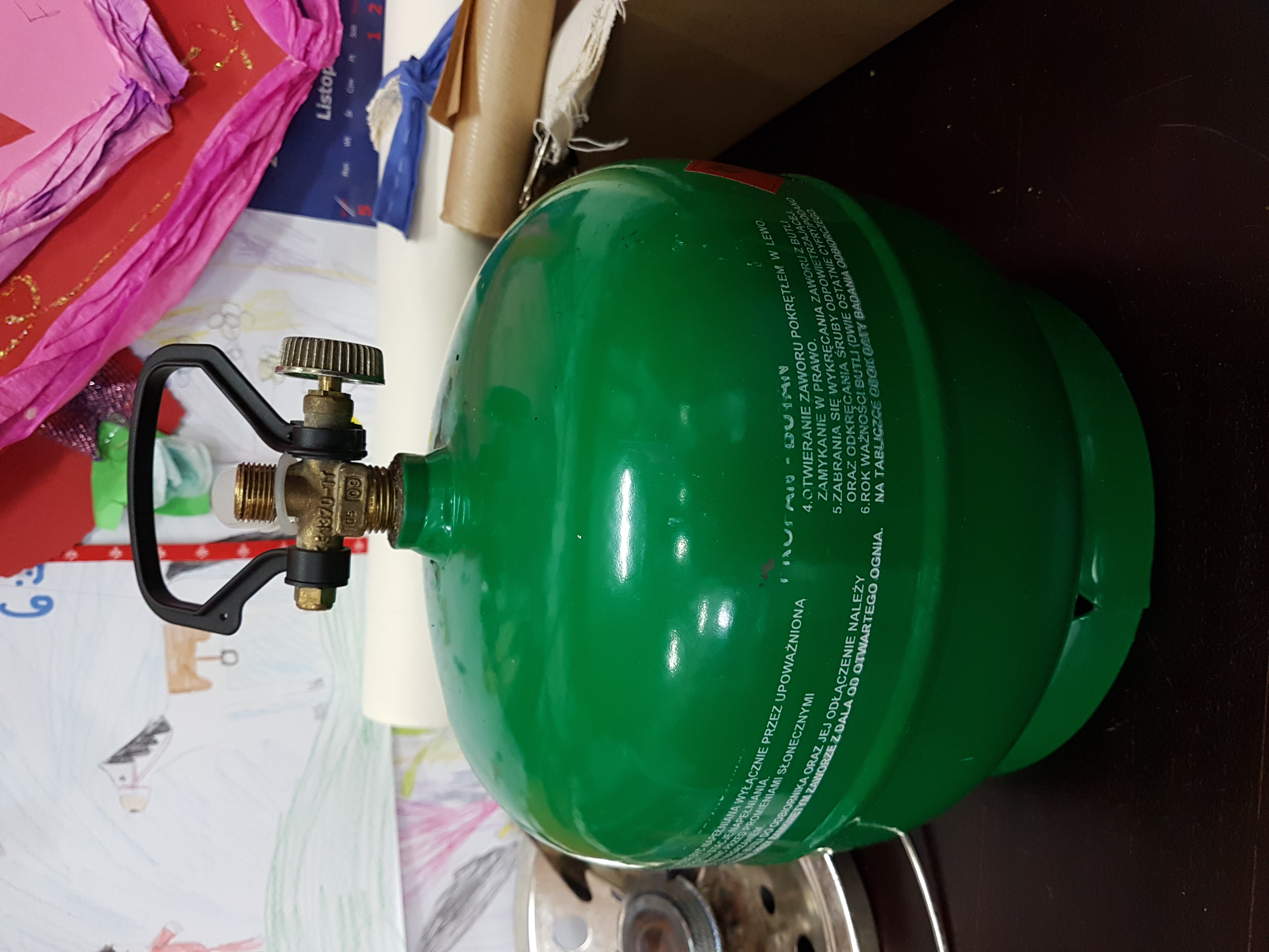

Posiadam butlę turystyczna zieloną 2 kg(wiem że mało ale na razie wystarczy). Chce ja prawidłowo podłączyć w zapiekance i stąd moje pytania.
Jak się ja prawidłowo podłącza - czy jest mi potrzebny reduktor? - znajomi stwierdzili ze w 5kg to i owszem ale ta mala ma male cisnienie ze nic nie potrzeba wystarczy wąż i obejmy.
Czy z reduktorem chodzi o ciśnienie w palnikach i w butli i musze go zastosować? Jeśli tak to jaki wybrać reduktor i skąd dane o ciśnieniu kuchenki?
Czy warto sprawdzić kuchenkę w przyczepie rozkrecajac ja czy tylko woda z ludwikiem na zlaczach?
Czy na coś dodatkowego uważać by nie spowodować katastrofy kampingowej?
Jestem laikiem gazowym więc z gory Was przepraszam i dziękuję za pomoc.

Oczywiście reduktor musi być w tym wypadku na gwint 3/8cala. Podłączasz i wsio ma działać .
http://allegro.pl/reduktor-katowy-butli ... 44081.html
Jeśli się boisz to poprostu zakrecaj butle jak nic nie gotujesz napewno będziesz spokojniejszy ,a i warto sprawdzić szczelność całej instalacji jak ją już poskładasz.

Ewentualnie standardowy reduktor na dużą butlę plus taka przejściówka:
http://allegro.pl/redukcja-katowa-butli ... 08466.html
Zawsze będziesz mógł podłączyć butle 11kg i 2kg.

Ja używam butli 11 jak i 3kg; reduktor ten sam tylko na małą mam przejściówkę. Do sprawdzenia szczelności kilka kropel płynu i wody + pędzelek do farbek aczkolwiek wygodniejszy jest tester piankowy. Jak nie używam to zakręcam gaz na butli.

Dzięki za pomoc. Kupię duży reduktor i do tego tę przejściówkę. Maly i duży r. różnią się gwintami. Na to bym nie wpadl. 11 kg - myślenie perspektywiczne ma przyszłość

Czyli taki zestaw jest ok?

Jak już dobrze zagazujesz przyczepę, to na 2 tygodnie
Mi tak wychodzi.

Zestaw ok. Tylko musisz wiedzieć, że z tymi przejściówkami kątowymi trzeba się w miarę delikatnie obchodzić. Mi już jedna pękła nawet nie wiem kiedy.
