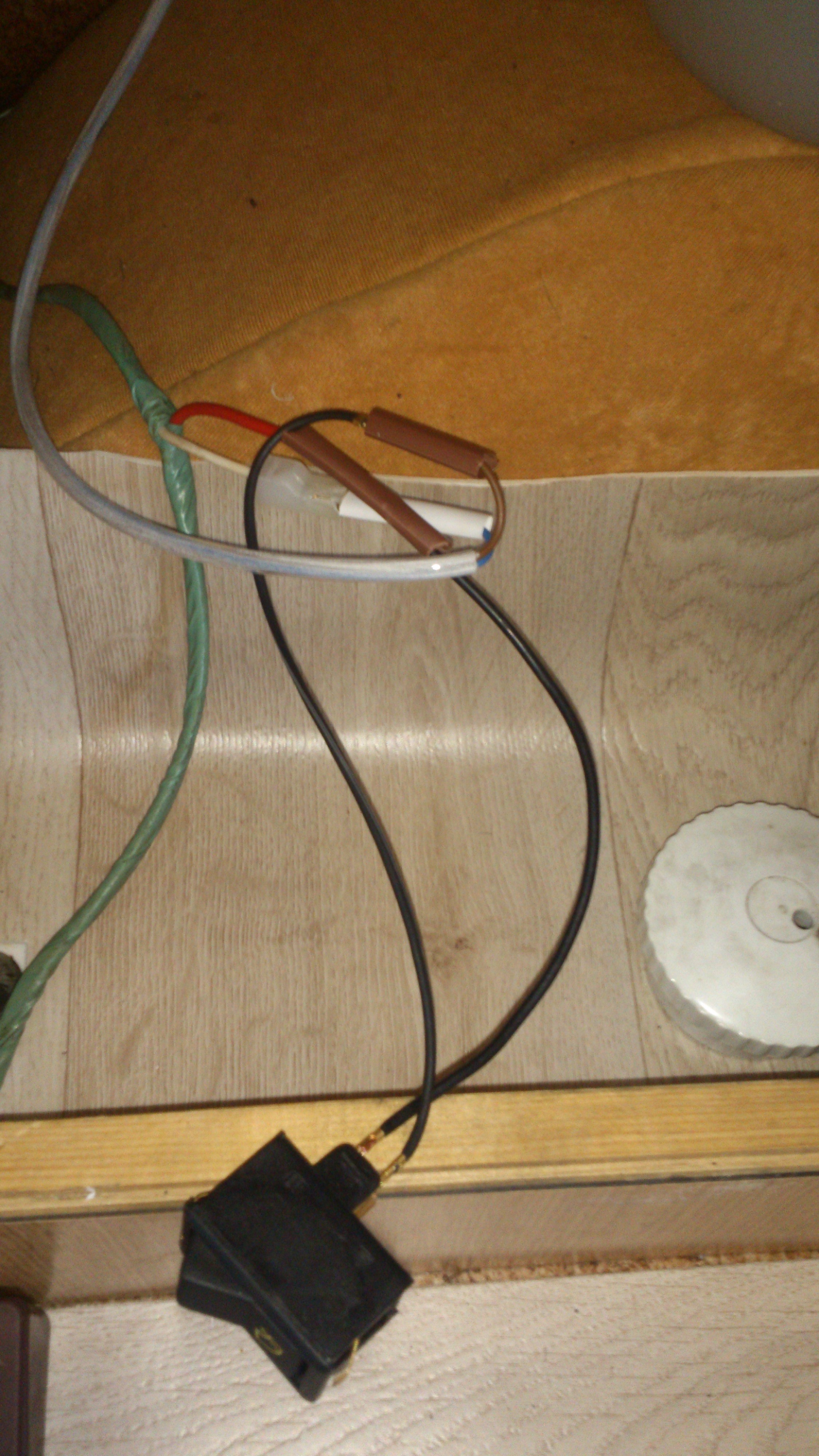

Pompka wymieniona, wszystko działa ok. Zamówiłem w Niewiadowie. Miałem zagwozdkę z przewodami pompki w kolorach niebieski i brązowy, który do jakiego bieguna podłączyć? Ostatecznie na wyczucie niebieski poszedł na minus. ( nie wiem czy ma to jakieś znaczenie np kierunek obrotów ?)
Ze względu na mojego synka, który jeszcze raczkuje, wpiąłem taki dodatkowy wyłącznik pompki. Jak znam jego zamiłowanie do pstrykania wszelkimi włącznikami, postanowiłem jakoś się zabezpieczyć. Wyłącznik będzie ukryty w szafce, całość można łatwo wypiąć i wrócić do pierwotnego stanu. Wiem, że najlepszym rozwiązaniem będzie mikrowyłącznik z kranem, ale wyjazd już za trzy dni i nie mam czasu na jego zamówienie.

Niebieski do minusa, brązowy do plusa - podłaczyłeś ok.

Re: Pompka wody zatarta?
CornBlumenBlau pisze:Niebieski do minusa, brązowy do plusa - podłaczyłeś ok.
A tak z czystej ciekawosci : gdyby podlaczyl odwrotnie to by nie dzialala ? Nie pamietam za dobrze konstrukcji tej pompki ale cos mi sie wydaje ze jej kierunek obrotow nie ma znaczenia . Popraw mnie jesli sie myle .
Pozdrawiam :
Mr.Makarena
Mr.Makarena
- CornBlumenBlau
- Posty: 4429
- Lokalizacja: Siradiensis
Pewnie chodzi o odpowiednie zakrzywienie łopatek turbinki, aby przy prawidłowym podłączeniu działała skuteczniej. Nie podłączałem nigdy odwrotnie, slyszałem tylko że przy odwrotnym kierunku obrotów też działa tylko ma mniejszą wydajność.
