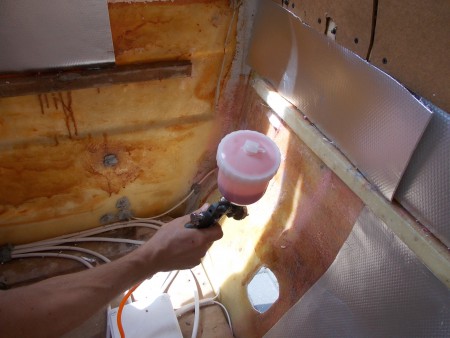

Tak jak wyżej napisali.Kleić na Bonatap,nie śmierdzi,na eNkę poszło mi ok.8-9 litrów na wszystko.Klej nanosić najlepiej pistoletem ( nie bać się) bo idzie to szybko i czysto, bez syfu wokoło. No i wydaje mi się że pistoletem kleju idzie mniej.Zagłębienia można uzupełnić paskami styropianu albo wyprofilować, w powietrzu bym tego nie zostawiał.

tantalos pisze:Tak jak wyżej napisali.Kleić na Bonatap,nie śmierdzi,na eNkę poszło mi ok.8-9 litrów na wszystko.Klej nanosić najlepiej pistoletem ( nie bać się) bo idzie to szybko i czysto, bez syfu wokoło. No i wydaje mi się że pistoletem kleju idzie mniej.Zagłębienia można uzupełnić paskami styropianu albo wyprofilować, w powietrzu bym tego nie zostawiał.
Jakiej dyszy używałeś w pistolecie do kleju?Nitro bez problemu wyczyści pistolet? Klej nie schnie za szybko w pistolecie?

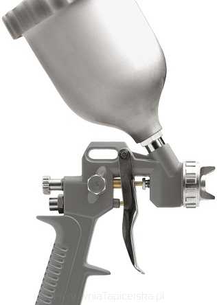

Dysza ok.1.5-1.7 dla kleju to nie ma większej różnicy byle nie za mała. Na cały dzień klejenia czyściłem tylko raz nitrem.Jak zrobisz 2-3 godziny przerwy to może chwycić ;)
Pistolet całkiem prosty z marketu np. taki :
https://hurtowniatapicerska.pl/pistolet ... 00mll.html
No i pamiętaj że jak raz przyłożysz ekran/wykładzinę to już praktycznie nie ma poprawki, trzyma od razu :)

Klej odesłany. Zamawiam Bonatap na początek 6 l - mam pistolet 1.5 jakim ciśnieniem powietrza operujecie przy nakładaniu tego kleju. Po użyciu pistoletu moczycie jego końcówkę w jakimś rozpuszczalniku przed ponownym użyciem do smarowania następnego kawałka przyklejanej wykładziny? Zastanawia mnie czy jest jakaś alternatywa w postaci pianki PE lub coś innego tańszego zamiast ekranów za grzejnikowych.

To nie lakierowanie samochodu, ustawisz ciśnienie jakie będzie ci pasować. Nie trzeba moczyć dyszy w trakcie pracy.

Po tym co napisałeś zdecydowałem się również, że będę robił to pistoletem. Dzięki "tantalos" hehe :)
