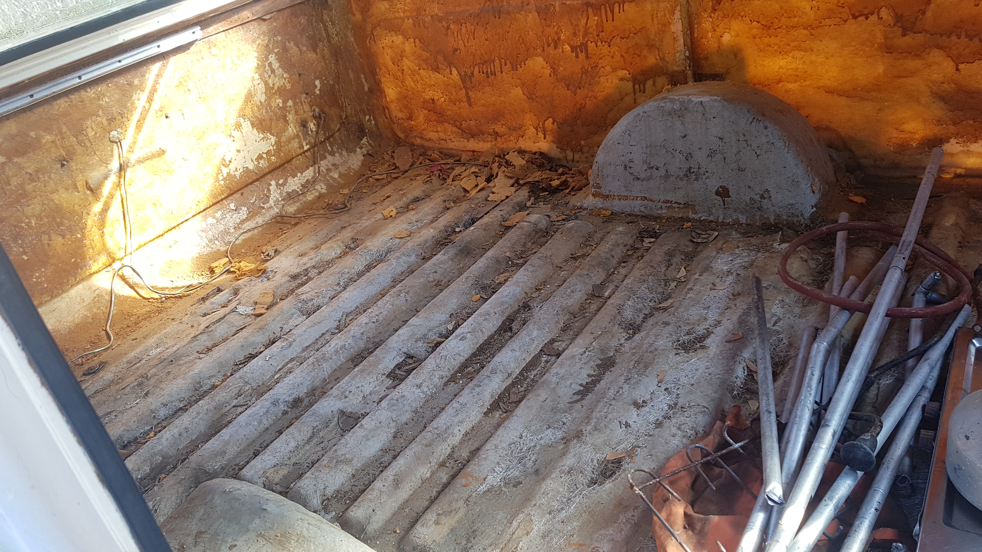

Szukam pomysłu aby wzmocnić podłogę w N126b. Cała chodzi i trzeszczy. Przyczepa jest już wypruta a gąbka w 90% usunięta, jutro będę tam sprzątal i zamiatal. Na fotce obecny stan podłogi.
Mój pomysł to:
- Co drugie zagłębienie wkleić na żywice i włókno listwe drewniana jak największą się da
- całość w miarę wypoziomowac
- nakręcić na całość płytę osb 18 mm
- na płytę ułożyć docelową podłogę (panele, wykładzina? Jeszcze nie wiem)
Co o tym myślicie i jakie możecie dac mi wskazówki? Waga się zbytnio nie liczy.
Z góry dzięki za pomoc :)

Jeśli łaty są równe to zwykła podłoga nie trzeszczy. Możesz jeszcze wkrętami chwycić gęściej do listew.
Trzeszczenie przypuszczam tylko na łączeniu plyt występuje.

Moja trzeszczy cała jak cholera, może dlatego że ma 40 lat. Co myślisz o moim pomyśle zalaminowania większej ilości łat, całej reszty wypełnienia pianka poliuretanowa, zebranie tego do równa poziomicą i nakręcenie płyty osb?

Żadnej pianki, ma być tam wentylacja, żadnych paneli! Wzmocnić żywica i matą możesz jak najbardziej. Nie zapomnij też o otworach przy nadkolach do odprowadzenia wody. Zajrzyj od spodu czy nie masz uszkodzeń w laminacie, zazwyczaj są tam dziurki na przednich ściankach wręg.

Pisząc łaty miałem na myśli listwy drewniane. Wiadomo że dziury polepie :D czyli co, na podłogę płyta osb i co na nią? Najlepiej żeby się łatwo czyscilo...

Tylko gumolit. Panele nie lubią wilgoci o którą w przyczepie dość łatwo. Chociaż sam miałem panele i nic się z nimi nie działa to dzisiaj bym tego już nie zrobił.

Gumoleum Panie, gumoleum... :)
Pomyśl też o jakiejś nawet skromnej izolacji podłogi, np.ekran zagrzejnikowy-ja tak robiłem ;)

Tak jak kolega napisał, tylko gumolit. Zwróć też uwagę żeby był dobrej jakości nie jakieś najtańszy szit. Jeśli mogę coś powiedzieć to ja żałuję że nie założyłem sobie maty grzewczej. Fiacior zakładał takie coś u siebie, jest temat na forum, nie był to jakiś duży koszt. Przemyśl to.

Panele odpuść. Ja mam 5 rok i jest ok. Ładne, eleganckie i zarąbiście wyglądają....
Tylko ciężkie to jak cholera.
Tylko gumolit na OSB. I też płyta 10-12 wystarczy, żadne tam 18-20.

Ok, wszystko jasne, wielkie dzięki za pomoc. Wyloze sobie ekranami na pewno, tak jak i cala przyczepę. Dam OSB 15mm, taki kompromis. I jakiś porządny gumolit.

OSB 18 mm to już z lekka przeciwpancerne się robi :) Jeśli dobrze wlaminujesz łaty, to wystarczy cieńsza płyta, 10 mm to świat i ludzie. Ja płytę OSB podkleiłem podkładami do paneli 5 mm i to gwoździami dość gęsto przybiłem do łat - nic nie trzeszczy.

Tylko wtedy obowiązkowo dobra izolacja podłogi żeby coś z tego wyciągnąć bez większych strat ;)

No dobra, to dam 12 osb :) Pod samą osb na płasko dać ekrany? Ponoć lepsze jakieś piankowe od styropianu? Czy mógłbym prosić jakiś przykładowy link żeby wiedzieć czego szukać?

W zapiekance ciężko o dobra izolację podłogi, utykanie we wręg kawałów styropianu nic nie da, trzeba by dać na całość plyty, a to zmniejsza i tak niewielką wysokość przyczepy(no chyba że ktoś niski i mu nie przeszkadza).
Starty chyba nie mają takiego znaczenia, ogrzać cepke będzie tym ciężko, ale ciepłe nóżki i komfort dają +100 do luksusu :) Nasz psiur by nam dziękował, a tak tylko szuka sposobu żeby się ulokować na wyrku :)
Co do pytania to ja dałem ekrany na całość, i jeszcze folię NRC na to, potem płyta 12mm. Na razie nic nie skrzypi, nie trzeszczy, jest ok.
Ekranów szukaj w Obi, takie z plastrem miodu na stronie folii. Na całość trzy rolki ale sprawdź jeszcze w moim wątku bo może mnie pamięć myli.
