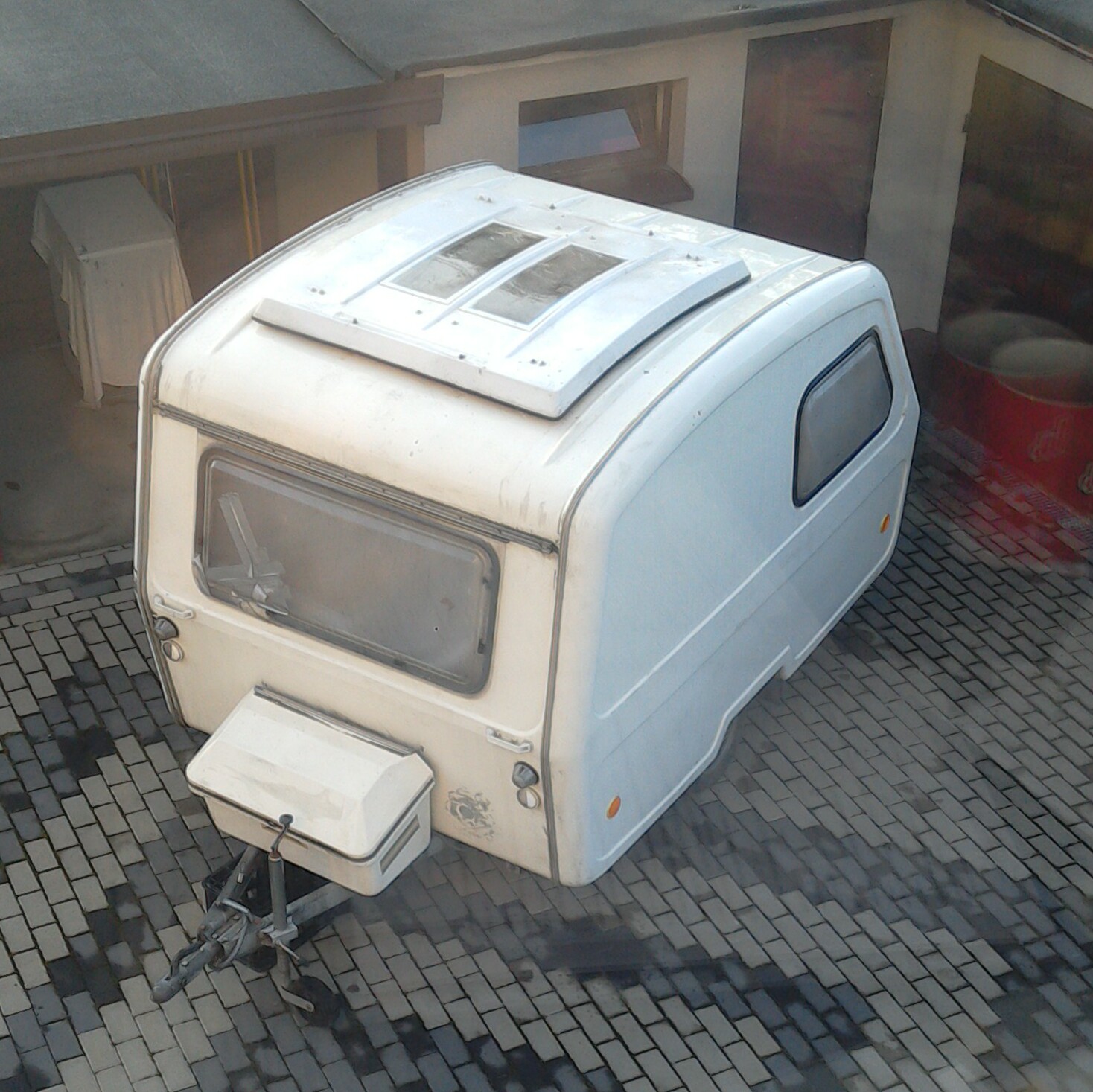

Panowie, temat dość luźny, bo narazie to tylko przemyślenia - myślał ktoś z was co by w zapiekance zamiast podnoszonego dachu zamontować okno dachowe takie jak w nowszych przyczepach? Otwierane, czy tam uchylane, z żaluzją i moskitierą? Z jednej strony rozswietli przyczepke, na pewno będzie o niebo lepiej wyglądać, z drugiej pewnie obniży część użytkową. Proszę nie odbierać tego jako chęci profanacji, po prostu myślę co by tu jeszcze zrobić ciekawego na przyszły sezon ;)

W zapieksie okno ma akurat taką formę z konkretnego powodu. Jest nim wysokość w środku, ja nie wyobrażam sobie funkcjonowania tam z niepodnoszonym dachem. Ktoś niższy może widzieć to inaczej, co do światła to wg mnie jest i tak za dużo okien :)

Wszystko się da ale to by była mega rzeźba i do tego zupełnie niepraktyczna. Jak już chcesz doświetlić wnętrze to zawsze można przerobić podnoszony dach wstawiając jakiś duży świetlik z poliwęglanu - tak mi przyszło na szybko do głowy ;)

Pomyśl o tyle dziwny, że w tej przyczepie u mnie raczej zasłonki cały czas blokują dopływ światła a ty chcesz go jeszcze dodać?
A kto tam wytrzyma w tym akwarium?

Chyba, że użytkownik jest niewielkiego wzrostu... :?

Okno dachowe w n126e ???
Proszę bardzo :

Swego czasu chodził mi po głowie ten pomysł ale pojawił się wieloryb i wiadomo. Ale patent jest dobry i na pewno warty przemyślenia w zapieksie. Tak samo jak kołnierz z grubszego materiału namiotowego zamiast moskitiery w chłodne dni. Wtedy szczególnie przydatne byłoby takie doświetlenie.
