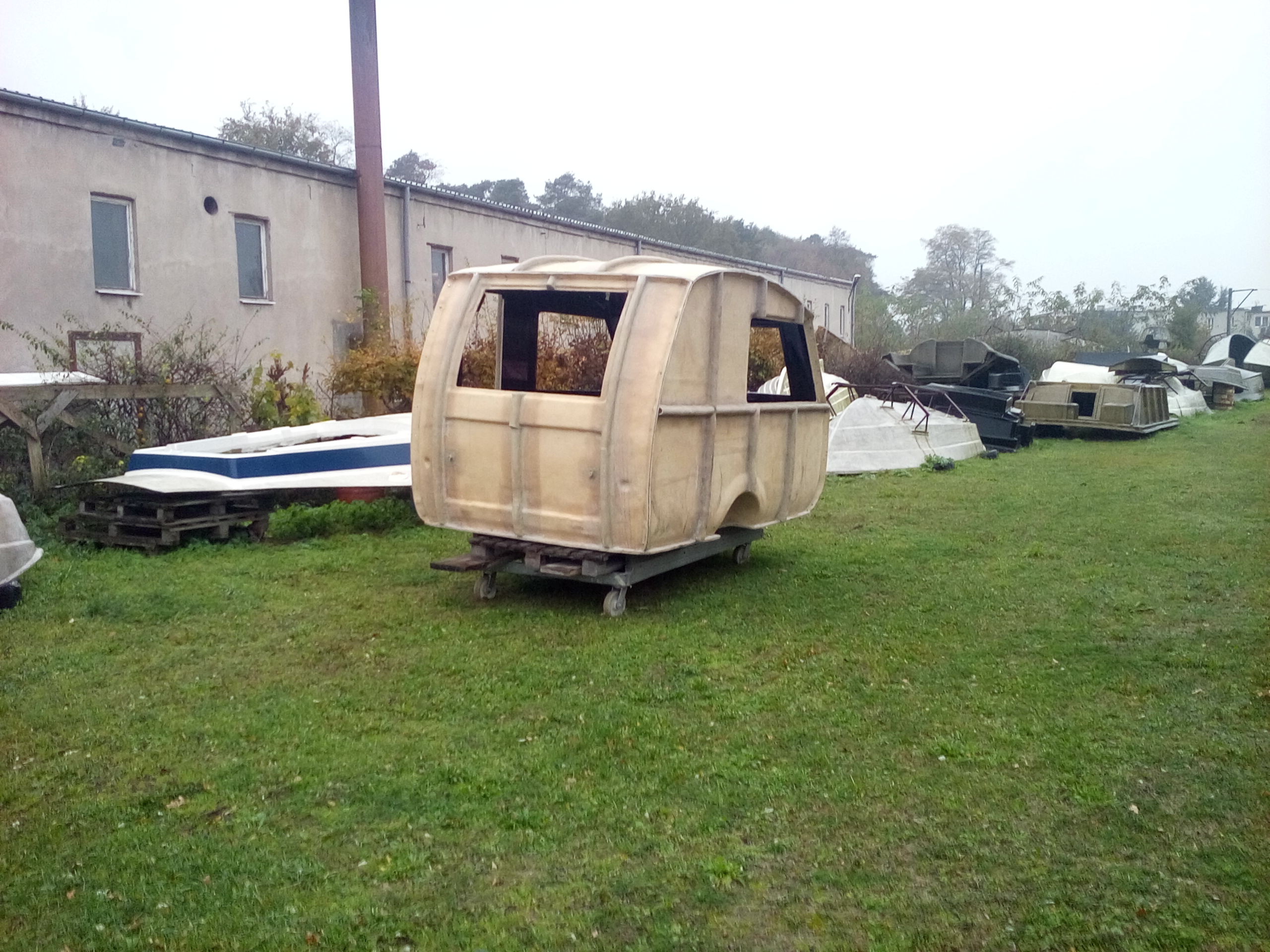

Niedaleko mnie jest producent jachtów, niedawno gdy zobaczyłem na placu kopyto przyczepy
porozmawiałem troszkę na te tematy z jednym z pracowników. Nie wiem ile w tym prawdy ale on stwierdził że są dwa rodzaje pajączków.
Jedne to te które powstają na skutek naprężeń miejscach mocowania mebli do laminatu i z tymi możemy jeszcze jakoś walczyć chociażby używając do mocowania szafy zamiast oryginalnych mocowań i kątowników (na sztywno skręconych) np luźnych zawiasów
Niestety również wtedy istnieje jeszcze ryzyko powstania pająków na zakończeniu zalaminowanych listew które ograniczają prace laminatu.
Drugie to te które powstają w wyniku naprężeń wewnętrznych związanych przeważnie z niejednolitą grubością żywicy i jej procentowej różnicy w zawartości utwardzacza na jednolitej powierzchni, na te podobno niestety nie mamy wpływu na etapie użytkowania
