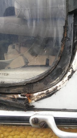

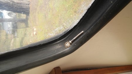

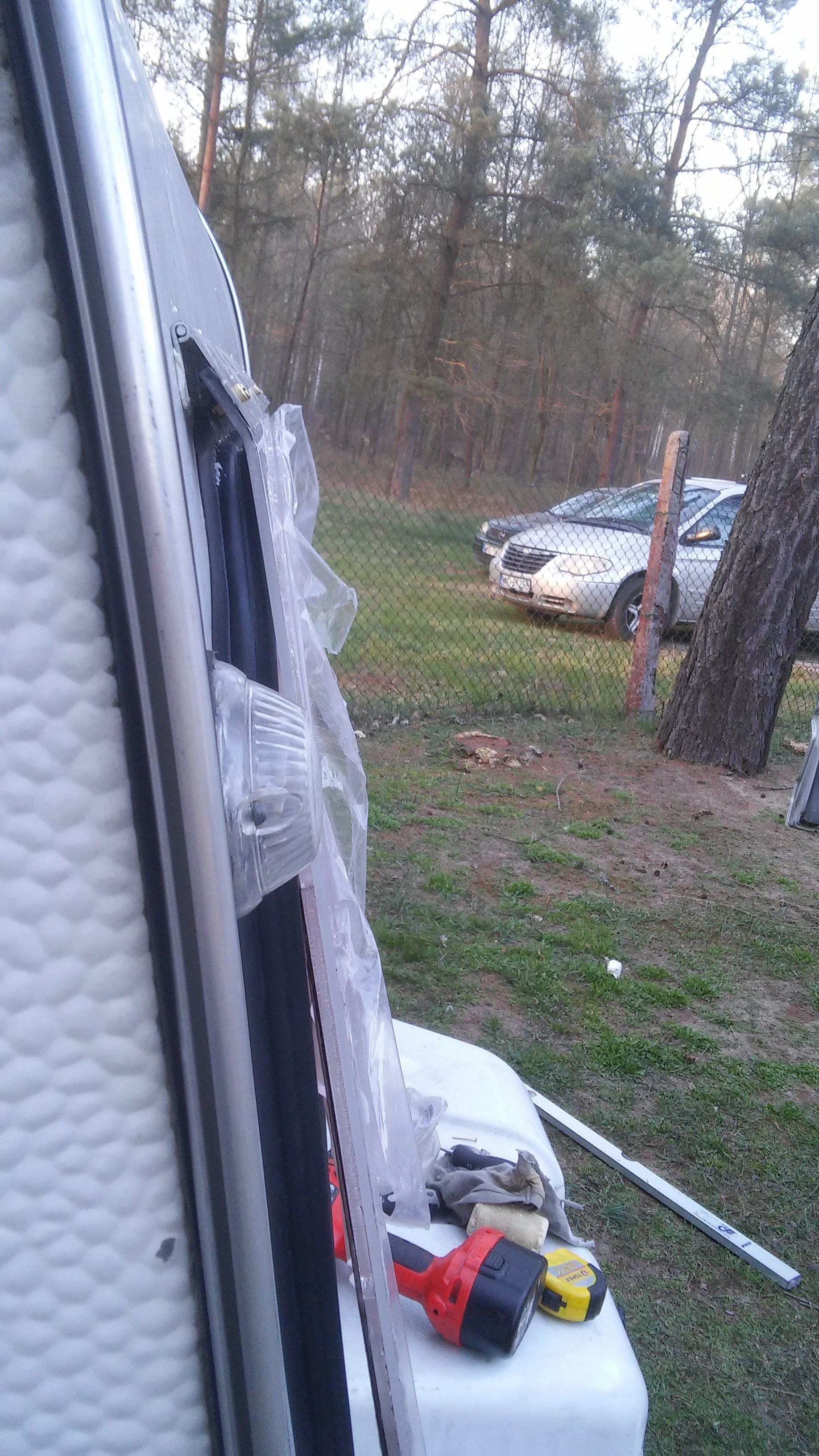

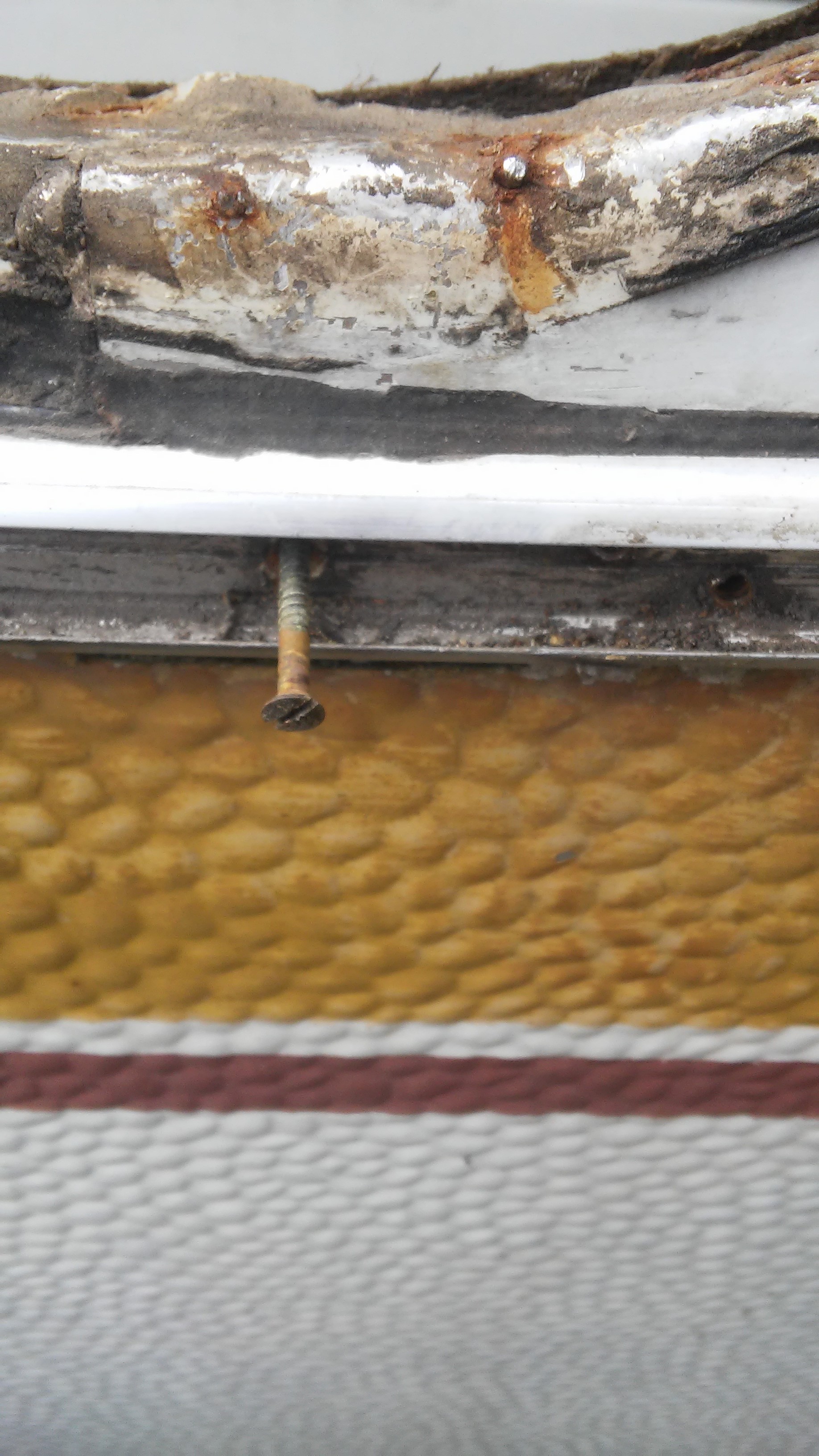

I tak dzis wyleciało okno stałe. Po oględzinach ramki stwierdziłem ze remont nie bedzie trwał cały sezon. Niestety;) Do wymiany jest ok 60 cm i mocowanie raczki manewrowej. Konstruktorów z Belgum można pochwalic za stosowanie mosiężnych wkretów. wychodzą jakby były wczoraj wkrecane.. Urwał się jeden, wykruszyło się nacięcie pod śrubokręt:
Co to za klej do uszczelek który przetrwał nawet wyjmowanie okna?
Reszta wkretów wyglada na czyste i nie zalane

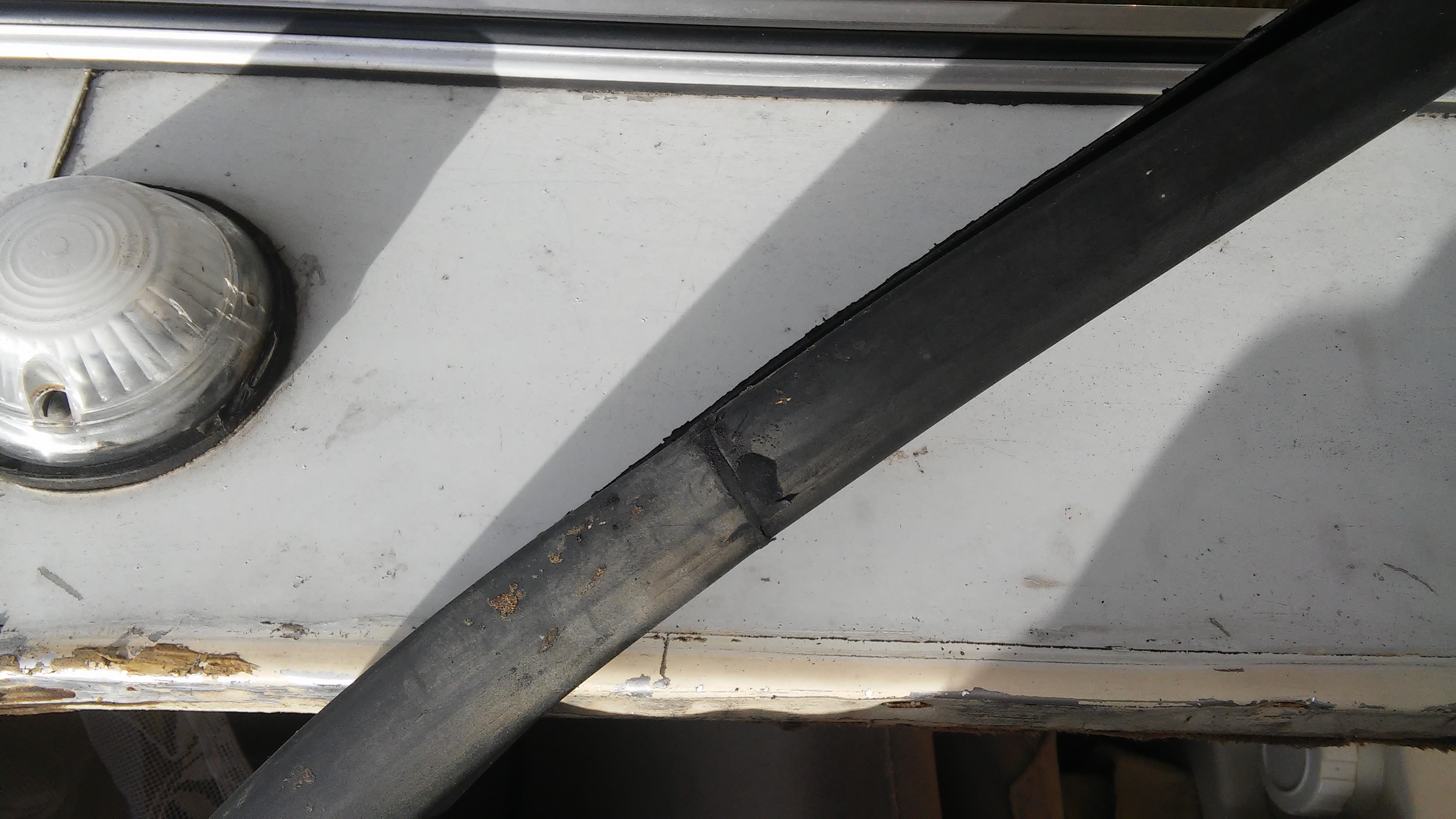

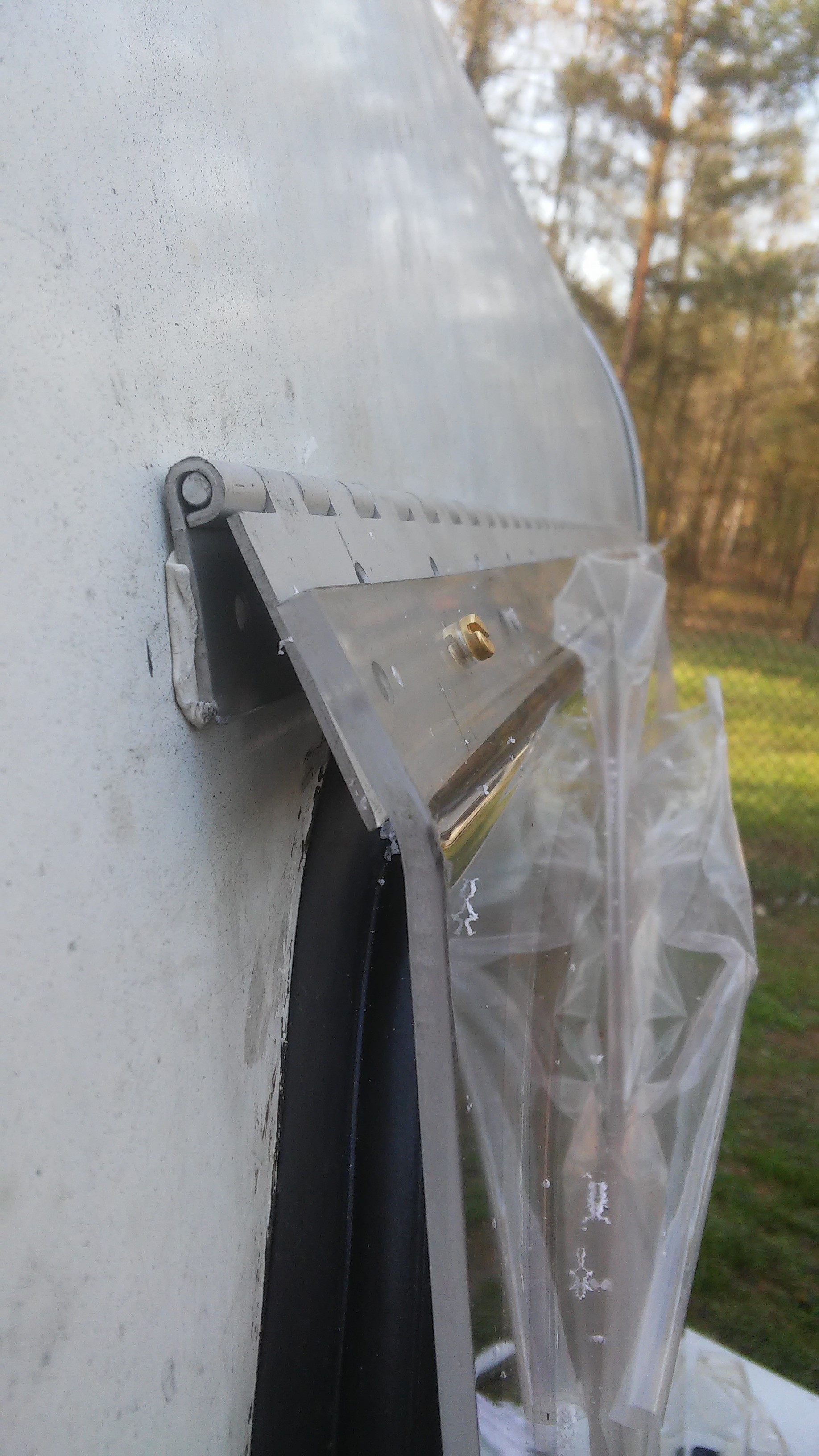

A tu jest przyczyna rozerwania uszczeli w dolnym rogu, tj profil szyby nie zgadza się z ramą. To miejsce się przetarło i zmusiło mnie w końcu do działania. Ciekawe czy to partanina fabryki czy garazowa wymiana szyby.

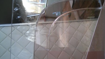

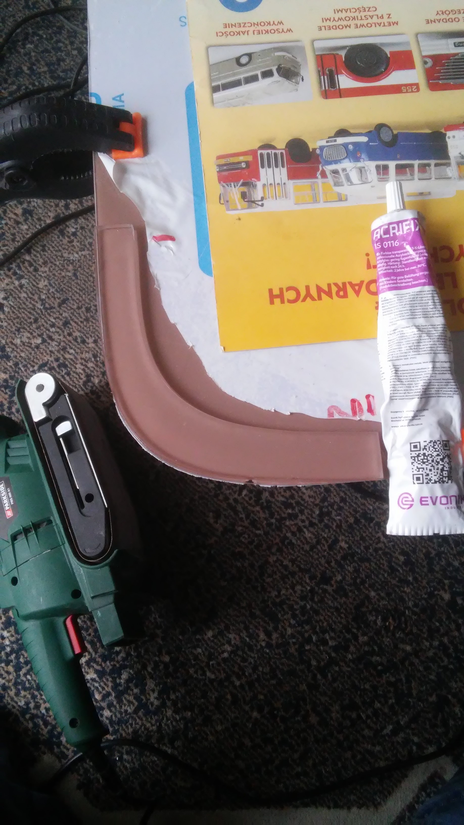

Wiec w ostatnich dniach porwałem się na wyprodukowanie szyby podwójnej /4mm bezbarwna, 6mm dystans i 3mm dymiona. Na foto naroznik z dystansem
Wiec juz wiem, ze pomysł aby szlifowac i wycinać te "łuki w domu na wersalce jest tak samo dobry jak chvy.
Opiłeczki PMMA na widok zmiotki z tworzywa potrafiły uciekac jakby petarde ktos wrzucił...
O dokładnosci nie wspomnę. Ale przed wycinaniem CNC dowiedziałem sie ze materiał trzeba potem wygrzewać, dwa dni w kolejce zamówień. okazało się ze szlifowałem ten towar 4 dni i nie jestem zadowolony z efektu.
Sam pomysł na plexe pojawił się dzieki K.pl i rozdziałowi "moja szyba"
Teraz technicznie: PMMA i klej Acryfix to tak wdzieczne i pasujące tworzywa, praca to przyjemność. Ale do wprawy trzeba dojść. Mi się udało przy czwartym narozniku.
Klej w miejsce spoiny nanosimy jednym szlaczkiem, który moze kończyć sie w literęT. Nie za mało żeby rozpłynął sie po całej powierzchni stykowej i nie za dużo by przy dociskaniu nie wypłyneło nic poza obrys. Choć też bez paniki, bo klej jest b transparentny i wiele wybacza. I po 5 mniutach jest efekt pełnej wytrzymałości a ja nie lubie czekać:)

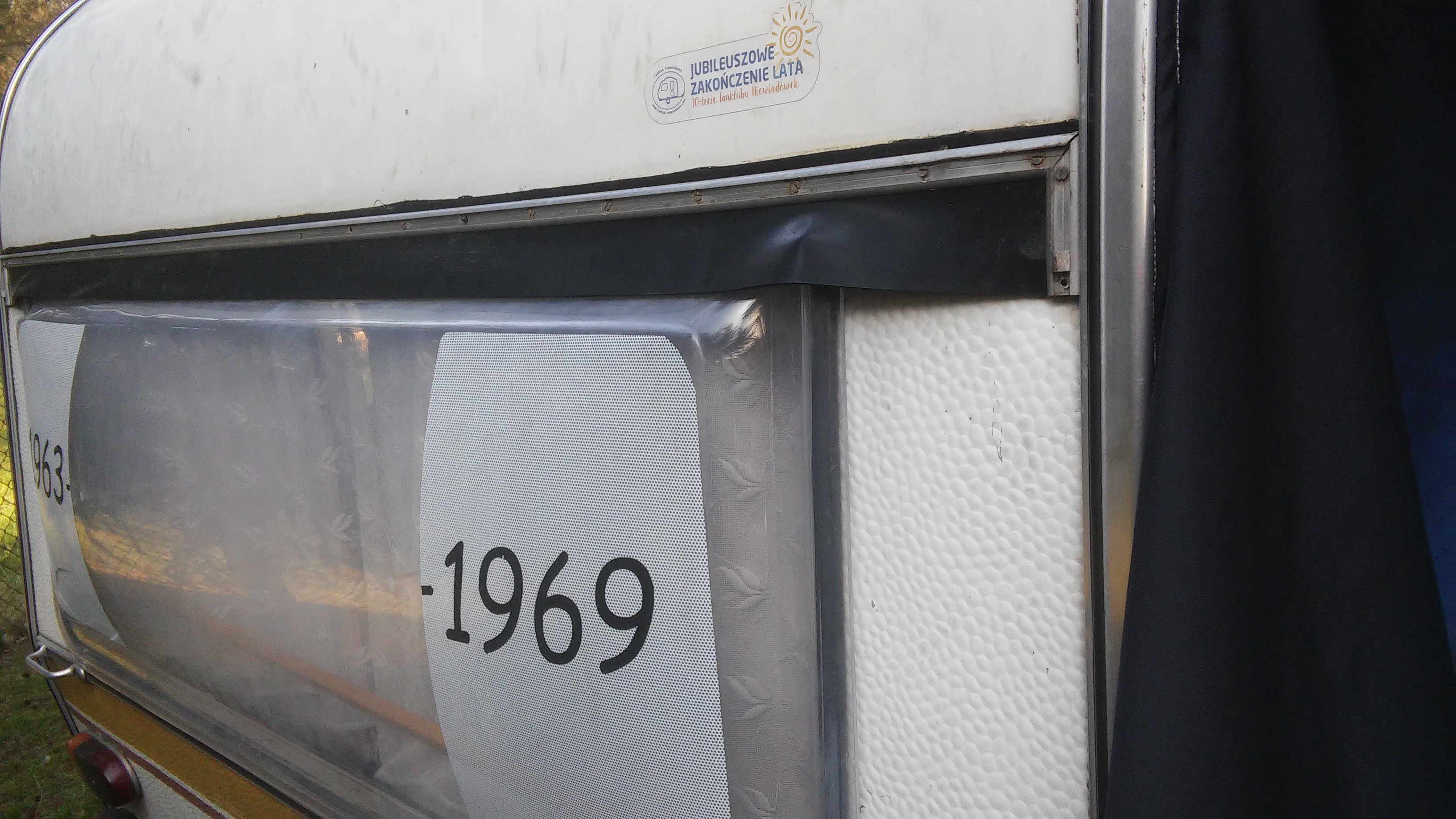

Postautor: misha22 » środa, 3 kwie 2019, 21:22
Dzisiaj dowiedziałem się po czego pochodzi słowo: przeklinać
Jak to przy prototypie wyszło tez kilka błędów, wymiarowych, technologicznych i wynikajacych z pośpiechu, wiadomo, dobry fachowiec nie ma czasu, musi lecieć na inna robote:)
Na poczatek zespalanie:

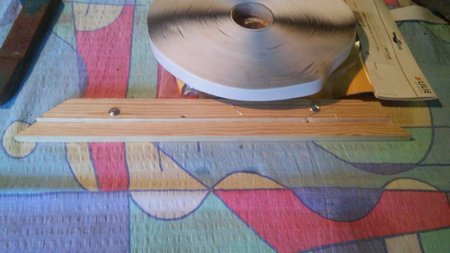

trzeba dobrze zamocowac do stołu obie klejone tafle. Ja zrobiłem to za pomoca deseczek i wkretów z duzymi łbami.
Klej miedzy płaskimi powierzchniami robi aquaplaning i było by trudno nad tym zapanować..

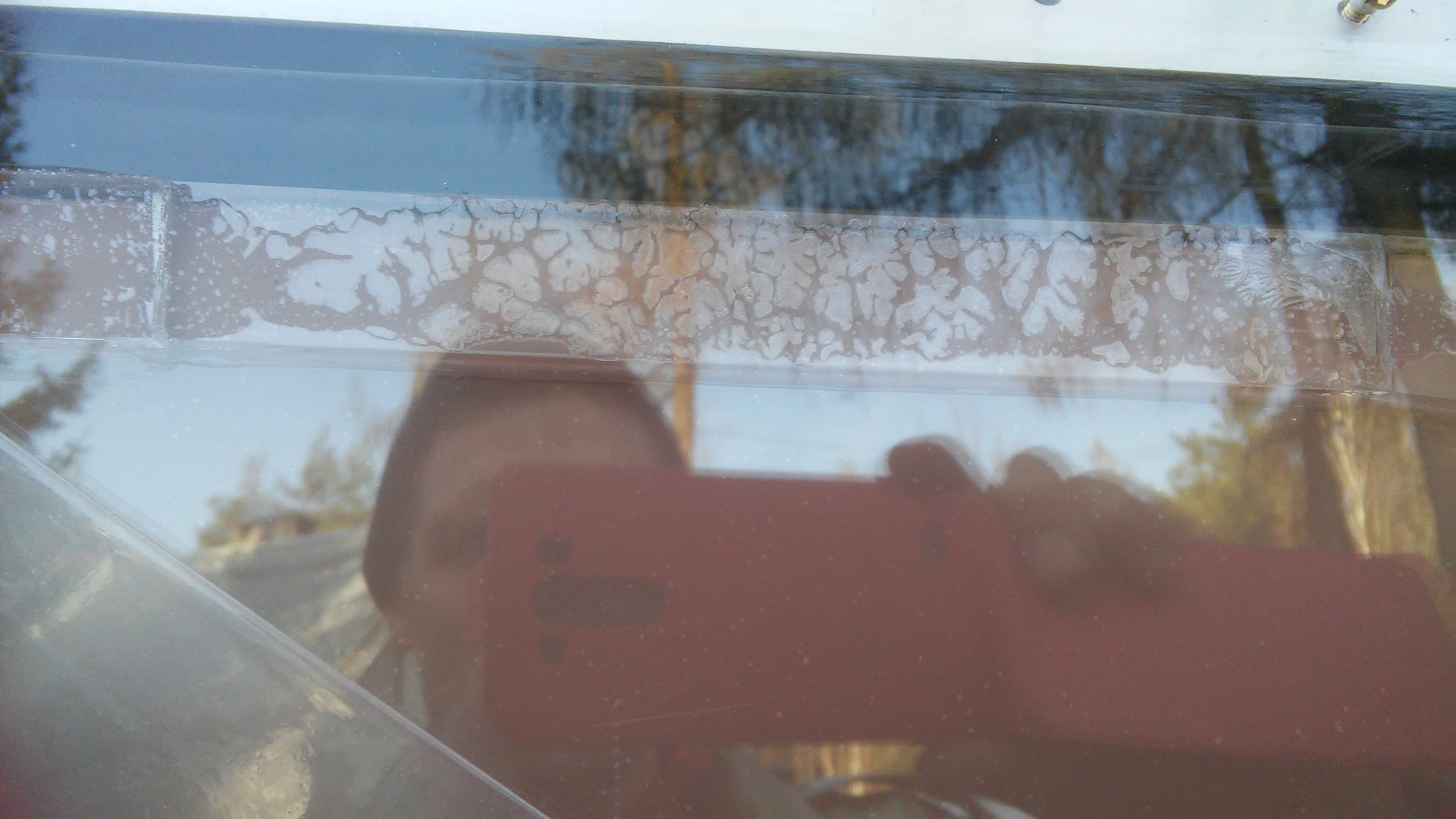

za wczesnie zdjety docisk z tafli, klej nie odparował z wewnatrz szyby
klej nie odparował z wewnatrz szyby, potrzeba dużo wiecej czasu niż przy klejeniu ramki do pierwszej tafli. Ta kropelka jeszcze zwiekszyła zasieg bałaganu po chwili.. w tym momencie nie wiedziałem że jest jeszcze "żywa"
To jest firmowe uszczelnienie zawiasu by De reu
wygiecie dostosowywujace odległosć do uszczelki. W firmowyc szybach jest to przetłoczenie po obwodzie
po przełozeniu" pod zawias" docisk od góry zrobił się mocniejszy. Pewnie ze zwykła listwa zawiasowa tez tak sie da ale u mnie musi być "zgodność historyczna":)
