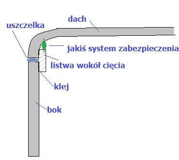

Co myślicie o takiej modyfikacji niewiadówki, aby można nią było wjeżdżać do niskiego garażu?
Gdyby górną część dachu można było zdejmować, to miałbym z głowy problem postoju przyczepki między wyjazdami i zimą. Jest to dla mnie bardzo kusząca idea.
Nie wiem, czy były już takie projekty? Tak myślę, że gdyby zrobić cięcie na około, na wysokości parę cm nad listwami okien uchylnych, to by wystarczyło. Moje wyobrażenie jest takie, że trzeba by od wewnątrz zrobić coś w rodzaju zakładek z drewnianych listew lub podobne, tak, aby nasuwać na nie dach. Do tego musiałyby być jakieś zaczepy zabezpieczające dobrze dach przed oderwaniem się w trakcie jazdy oraz uszczelnienia. Nie wiem, czy nie straciłbym sztywności skorupy.
Co o tym sądzicie?
Co o tym sądzicie?

Stracisz sztywność, laminat jest gruby na zawijasach dachu (przód tył), boki przy dachu też nie na darmo są wykarbowane.

Myśłałem sobie o czymś takim. Gdyby jakość połączenia między listwą a dachem była dobra, tzn. nie byłoby luzu, to może sztywność byłaby taka sama.

Niewykonalne, moim zdaniem. Dodatkowo to byłby spory ciężar więc zakładanie czy zdejmowanie mocno utrudnione.
Lepiej kombinować z garażem np hydraulicznie podnoszone dach, czy samowykopujacy się dołek pod drzwiami. Myślę że najwygodniejszy byliby jednak garaż samozabudowujący się wkoło przyczepy.
Jeśli już musisz koniecznie kombinować z przyczepą to raczej bym szedł w oddzielenie budy od podwozia(ramy) np tak aby była wciągana na podwozie jak auto na lawetę. Wtedy wejdzie do garażu na rolkach. Samonośne podwozie i buda która może egzystować bez podwozia, system połączenia ich razem i zabezpieczenia podczas jazdy i gotowe. Zaleta taka że mógłbyś zabudowywać różne rzeczy na takim podwoziu, towarówkę, łódź, może jeździła by jako laweta...

Ciężar dachu? Myślę, że spokojnie do podniesienia. To tylko trochę laminatu. Garażu nie mogę modyfikować bo jest to garaż typu jednego odlewu z betonu. Zdejmowanie samej budy też odpada, bo chodzi o jak najmniejszą kombinację. Teraz, w trakcie remontu mam samą budę w garażu. Ściągnięcie w dwie osoby było w miarę łatwe, wciągnięcie z powrotem już nie będzie tak proste. Poza tym nadal zostaje problem przechowywania podwozia. To odpada.
To ma być łatwe. Podjeżdżam pod garaż po powrocie z jakiegoś długiego weekendu, ściągam dach (samotnie, bez pomocy) i wjeżdżam. W drugą stronę podobnie - nasuwam "czapkę" na ściany i ognia w podróż.
Co do wysokości garażu, to nie mierzyłem jeszcze co do centymetra, ale chyba weszłoby tak na styk.

Moim zdaniem założenia koncepcji są wewnętrznie sprzeczne - jak najmniejsza kombinacja, łatwość ogarnięcia tematu samotnie i cięcie dachu. Podnosiłeś kiedyś samą pokrywę dachową? Próbowałeś ją samotnie wrzucić na dach przyczepy bez jednoczesnego rysowania po powierzchni dachu i obaw o to, że pokrywa spadnie? A tutaj mówisz o samotnym ogarnięciu podniesienia/zniesienia całego dachu. To tak jak ktoś wyżej już napisał, lepiej przygotować całą budę do zdejmowania, a podwozie w pionie przechowywać

Samą pokrywę dachu przenosiłem - jest lekka. Na luzie czuję się na siłach, by podnieść cztery razy tyle. Jeśli już to stawianie podwozia w pionie byłoby bardziej problematyczne, ale i tak nie ma tyle miejsca w garażu.
Co do ściągania i wciągania dachu bez rysowania powłoki, to ewentualnie można pomyśleć o jakichś pośrednich rolkach, ale to już szczegół.
Naprawdę kusi mnie ta opcja przechowywania przyczepy w garażu. Zimowanie, brak problemów z parkowaniem gdzieś pod blokiem, czy proszenie po rodzinie czy znajomych o parkowanie, hmmm...
