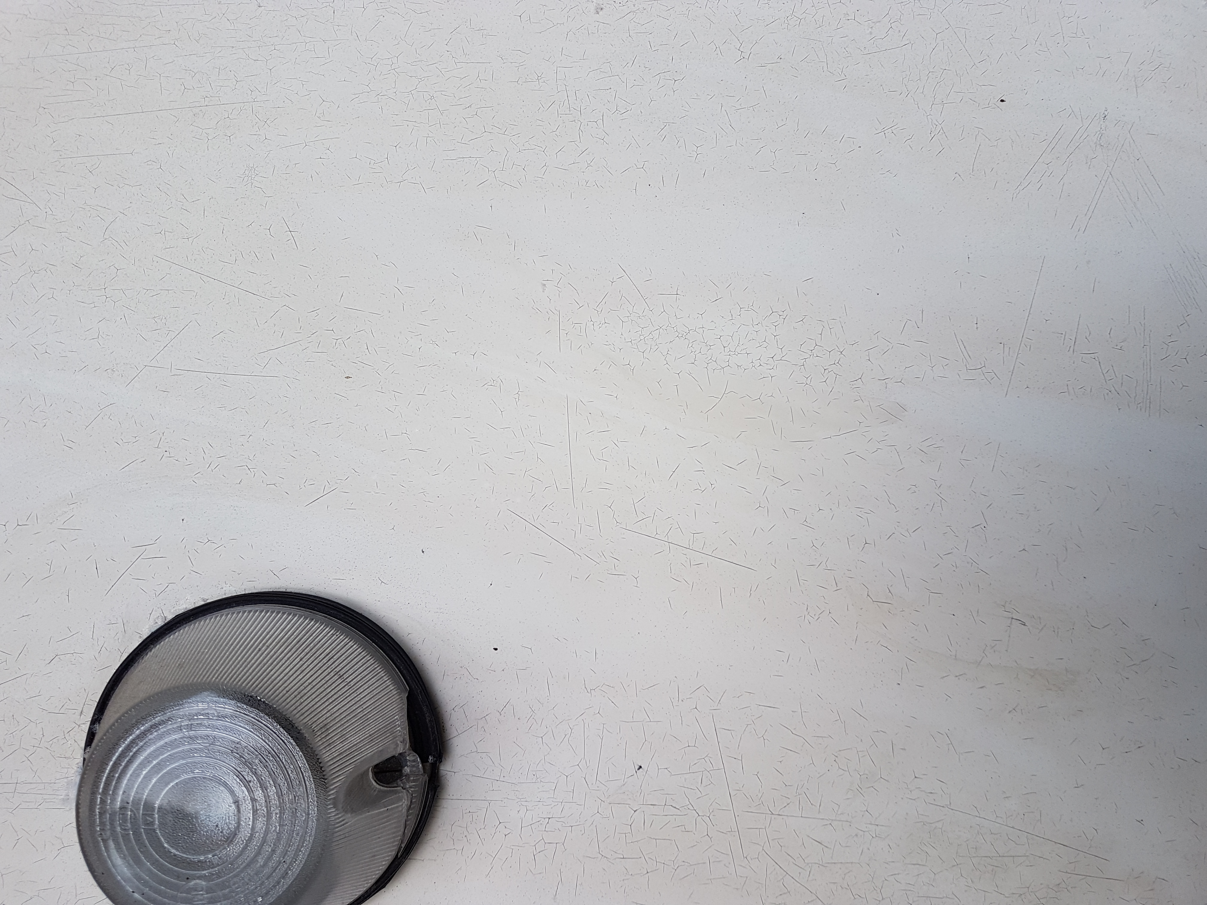

mam pytanie co do sieci drobnych rysek na budzie n126n ktorą zamierzam kupić. Teoretycznie byla garażowana póżniej pod dachem. Cena jest dość wysoka wiec chcialbym miec pewność co kupuje.Czy jesli nka jest pokryta takimi ryskami oznacza to ze byla nieorginalnie malowana?
Chciałbym żeby polatała jeszcze kilka lat:) a później mogę ja pomalowac, ale jek to odleci po 2 miesiącach to moje plany wezmą w łeb.
Może ktoś sie spotkał z takim defektem żelkotu i moze piwiedziecmi cos wiecej szczevolnie ze widzialem ich juz kilka i nie spotkalem się z gakim marmurkiem ;)
Foto w załączniku
Dziękuję za pomoc.
Pajączki n126n
Pozdrawiam

Ja mam identyczne na pokrywie kufra od N126E ale moja jest z 1982 roku.
Też nie wiem czy to oryginał czy jakieś malowanie.

To nie jest farba a uszkodzenie laminatu.
To, że była garażowania uznałbym za słaby dowcip....
Takie pajączki wskazują na długą ekspozycję na słońce.
Moja przyczepa stała 6 lat w jednym miejscu jako stróżówka i cały dach oraz południowa (w moim przypadku tylna) ściana tak wyglądała.
Tego nie naprawisz niczym jak tylko szlifowaniem i szpachlą natryskową.
Nie jest to jednak coś co dyskwalifikuje laminat ale garażowana przyczepa by tak nie wyglądała......

Info od włascicielki :) ostatnie 6 lat pod dachem ale i na sloncu od jednej strony. Wczesniej garaż. Czyli nie da sie tego zrobic inaczej jak natryskową szpachlą. Kosmos i do tego drogi.

E tam, szpachla Novola której kiedyś za dobrych czasów używałem , poza tym że zapaszek ma treściwy :geek: kosztuje 30zł za puszkę którą spokojnie się to obleci, pewnie można by też jakiegoś luksusowego fillera użyć w sprayu ale pytanie czy w ogóle się w to bawić. Jedynie bym sprawdził jak głębokie są te spękania (czy aż do szmaty) ale pani sprzedająca mogła by Cię wyprosić jakbyś zaczął scyzorykiem w tym dłubać albo papierkiem przecierać.

Niewiadowka ma to do siebie, że każdą da się naprawić, naprawa laminatu może być kosztowna ale też i nie musi taka być i wcale nie jest to jakoś kosmos. Poczytaj dział remonty i zobaczysz jakie cuda tutaj ludzie robią z przyczepami.

Nie, nie żaden challenge bo jeszcze jej nie kupilem :) Chodzi mi tylko o to czy kupno nki z tymi "pajączkami" nie sprawi ze będę musiał wydac 10k pln na malowanie. Czy nie jest dyskfalifikujace jak to Murano nazwał. Wiekszość (3) uważa że nie. I o to mi chodzi - o opinie.

Ale do malowania trzeba zdemontować cale wyposażenie zewnętrzne. Czyli uszczelki okien z oknami, szyberdach, oświetlenie, kratki wentylacyjne oraz aluminiowe listwy. I zrobienie tego bez rozwalania tapicerki jest raczej niemożliwe.
Wiec jesli w grę wchodzi remont skorupy, to trzeba to zrobić w pierwszej kolejności

Jeżeli jak piszesz dwa lata jesteś w stanie nią jeździć bez remontu (czyli wnętrze jest do przyjęcia) to tymi pajączkami się nie przejmuj.
Zacznij odkładanie i zrób kompleksowy remont.

Jak nie cieknie (jeszcze),listwe drewniane z ramek okien są nie zgnite to jest jeszcze dobrze.Ale czasu nie oszukasz i założę się,że uszczelki okien są już bardzo sztywne a co za tym idzie zaczną puszczać wodę do środka.Co do listew grzbietowych to przyjrzyj się dokładnie z zewnątrz czy nie są podważone przez laminat i od środka czy nie widać przecieków ale skoro stoi pod zadaszeniem to raczej wyjdzie przy pierwszym większym deszczu. Sprawdź też stan najazdu czy przypadkiem suwadło się nie zastało.Co do laminatu to bym się na chwilę obecną nie przejmował.Koszt remontu to w wariancie oszczędnym 5000 zł nie licząc własnej pracy a górnej kwoty raczej nie ma.

No niestety tapicerka odchodzi standartowo wiec bez demontażu środka i klejenia remontówki sie nie obejdzie i to teraz. Jest sucha wiec sprobuje wstawic meble oryg. Uszczelki do dużych okien napewno też trzeba wymienić. Listwy aluminiowe raczej nie odstają, nie widac też dziur i sporych pajączków na budzie. Za 3800 - ma lodówkę, przedsionek i burdel w papierach - 4 cyfrowy numer i 550 dmc oprócz tego nic.
