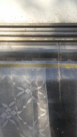

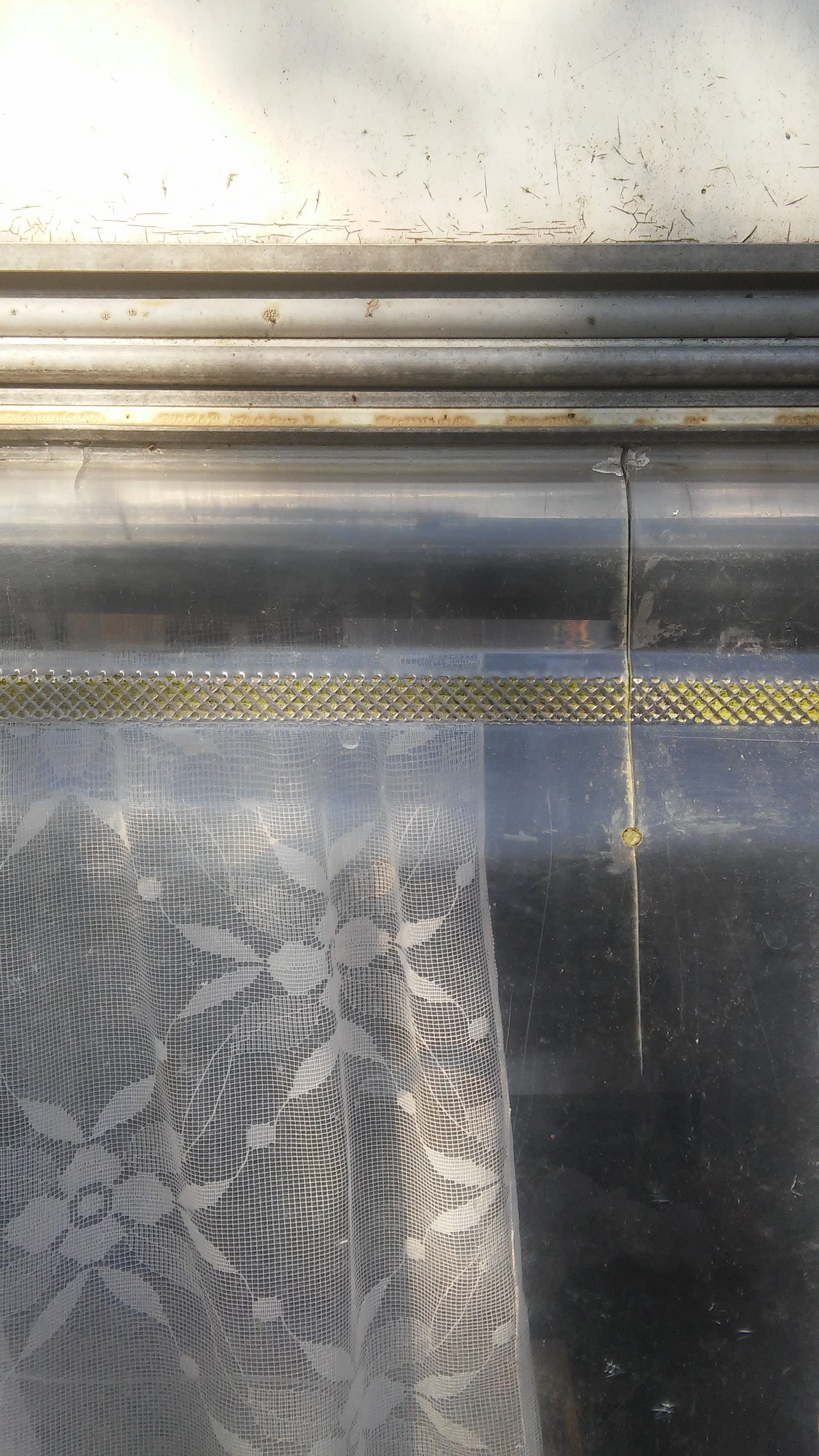

Postautor: misha22 » czwartek, 18 kwie 2019, 22:07
Bardziej niż klejenie interesuje mnie czy ktoś wie od czego, ew. jakich działań, pojawia się takie pęknięcie? Obie szyby, przód i tył. Miejsce: środek.
Czy to może być zapchany brudem zawias?
Czy to trzeba coś konkretnego odwinąć i jak można temu zapobiegać.
