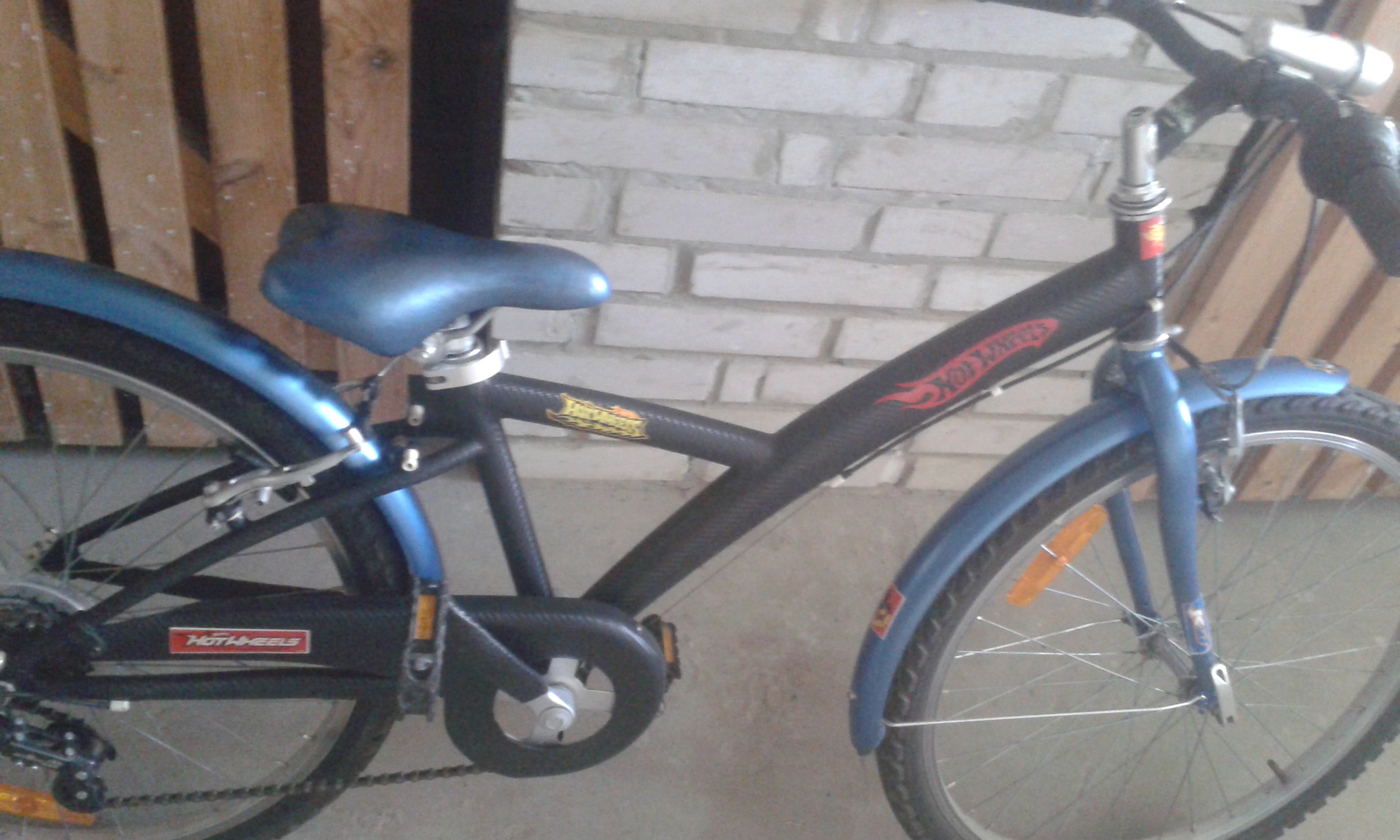

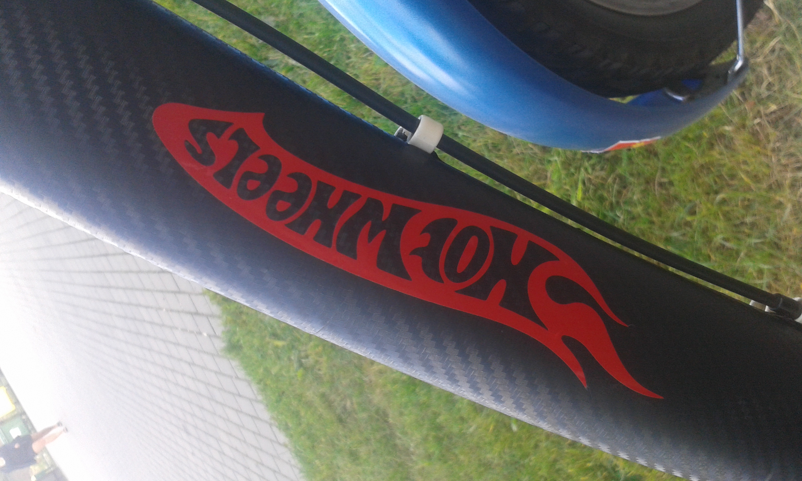

Wydaje mi sie ze bez problemu.Ja jak bede obklejal zaczne wlasnie od kufra. Zdemontuje go. Zdejme te gumki z rantow pokrywy. Zrobie tylna scianke z plyty cienkiej bo tam dziura. Umyje. Odtluszcze benzynà ekstrakcyyjna. I zaczne obklejac. Myslalem o folii bialy mat albo bialy carbon. Carbona ma fajna strukture.Folia ma to do siebie ze nawet jak sie pogniecie potraktowana opalarká lub szuszarka powraca do swoich ksztaltow. To bardzo wdzieczny material. Juz to robilem. Mam synka ktory szyko dorosl do duzego roweru. U mnie mial maly w domu. U siostry stal wiekszy po dziewczynce. Caly ròzowy. Pomalowalem blotniki na niebiesko i obkleilem go folia carbon. Nie widac laczen. Nic nie odchodzi. :D
