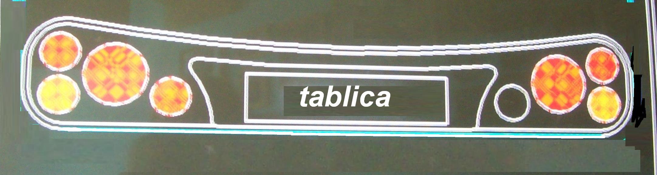

Z racji ze oryginalne lampy w ence nie należą do najpiękniejszych , swoje lata świetności mają juz za sobą planuję wymianę tradycyjnych , tych zapożyczonych z ciągnika rolniczego na coś inne , nowszego , lepiej świecącego i poprostu ladniejszego.
Stąd mam pytanie , znalazłem fotkę tutaj na forum i zastanawia mnie czy taki zderzak oto widoczny w tej ence na foto to oryginal czy wydumka jakiegoś holendra ?? Osobiście mi się bardzo podoba taki tyłek w ence...
Wiem ze enki miały zderzaki na export tez montowane , ale jeżeli chodzi o oświetlenie to nic się nie zmieniło i tez te lampy z Ursusa tam byly wkładane.
A może koleżanki i koledzy pochwalą sie jakimiś własnymi projektami zderzaków do naszych niewiadówek ??

to jest zderzak od hobby lekko skrócony

Owszem , hobby ma podobny zderzak , tylko ze hobby ma inny profil na tablicę rejestracyjną w porownaniu z tym zderzakiem... Chyba ze to jakas wieksza rzeżba...

Może ktoś wykonywał takie zderzaki na rynek holenderski?
Re: Zderzak do enki
Postautor: Fiacior75 » wtorek, 12 lip 2016, 06:25
Zdaje sie ze ja mam taki zderzak zamontowany w mojej Chateau tylko ze biały.
Re: Zderzak do enki
Postautor: TomekN126N » wtorek, 12 lip 2016, 08:20
A ja świateł nie zmieniam, ale od jakiegoś czasu chodzi mi po głowie inny pomysł. Mianowicie, jeśli montować taki zderzak, to, czy nie zrobić go samemu z żywicy, ale przedłużyć prosto w dół i wykombinować schowek pod lampami tzn. z uwzględnieniem tego dolnego "zagięcia" budki . Tylko trzeba by to jakoś przymocować do budki i ramy oraz przełożyć trójkąty odblaskowe. Co myślicie?

Postautor: sterciu » środa, 27 lip 2016, 22:34
Fiacior75 pisze:Zdaje sie ze ja mam taki zderzak zamontowany w mojej Chateau tylko ze biały.
Bardzo możliwe ze ta na fotce ma zderzak z Chateau tylko skrócony , bardzo podobne ma wycięcie na tablicę rejestracyjną , moze to byc faktycznie przerobiony zderzak z Chateau...

Postautor: sterciu » poniedziałek, 1 sie 2016, 20:47
Zderzak w ence
Obrazekhow do i print screen

Fajny, prosty, nieprzekombinowany. Mi się podoba. Pisz z czego zaadaptowałeś i jakie koszty
sterciu
Posty: 345
Lokalizacja: DW
Re: Zderzak do enki
Postautor: sterciu » poniedziałek, 1 sie 2016, 21:51
Zderzak z Hobby , skrócony odpowiednio. Lampy Hella , mozna tez zalozyc lampy Jokon ktore kształtem i wielkoscią są takie same tylko struktura wzoru kloszu jest inna. Ogólnie koszt to zalezy wszystko od tego co za ile się kupi , zderzak mozna wyrwać i za 100zł i za 300zł , lampy dwie tez za 100zł czyli po 50zl/szt , oczywiście wszystko w uzywce, a mozna i kupic nowe lampy po 180zl sztuka. Ten zderzak byl dośc pokiereszowany więc i trochę pracy nad nim było a kosztowal mnie 100zł , odebralem go sobie osobiście od sprzedającego przy okazji jakiegoś wyjazdu.
Mozna kupić lampy ze światłem wstecznym zespolone ale mi się one nie podobaly , cala czerwona z pomarańczowym kierunkiem w/g mnie ladniej wygląda.
Do tego trzeba doliczyć spawanie , ja to robilem we własnym zakresie , szpachlę do plastyku (ok. 15zł mała puszka), lakier strukturalny do plastyku (ok. 20zł za 200ml pod pistolet) , wzmacniałem tez od wewnątrz aluminiowym kątownikiem górną krawędz (ok. 15zł Castorama). Ogolnie caly koszt zderzak z uzywanymi lampami, pozostałe materialy , by sie zamknął w okolicy 300zł.
Jeżeli chodzi o oświetlenie to nawet nie ma co porownywać do oryginalnych w ence , te są bardziej widoczne w dzień na czym mi najbardziej zalezalo.

NIEWIADÓW robi podobne pasy z laminatu do barówek (ten byłby za długi) i do n126de, ten ma 1600mm. Wygląda tak:
