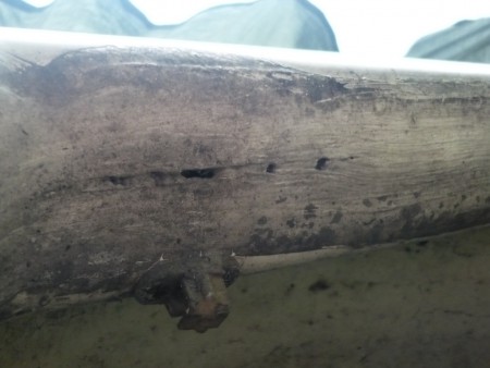

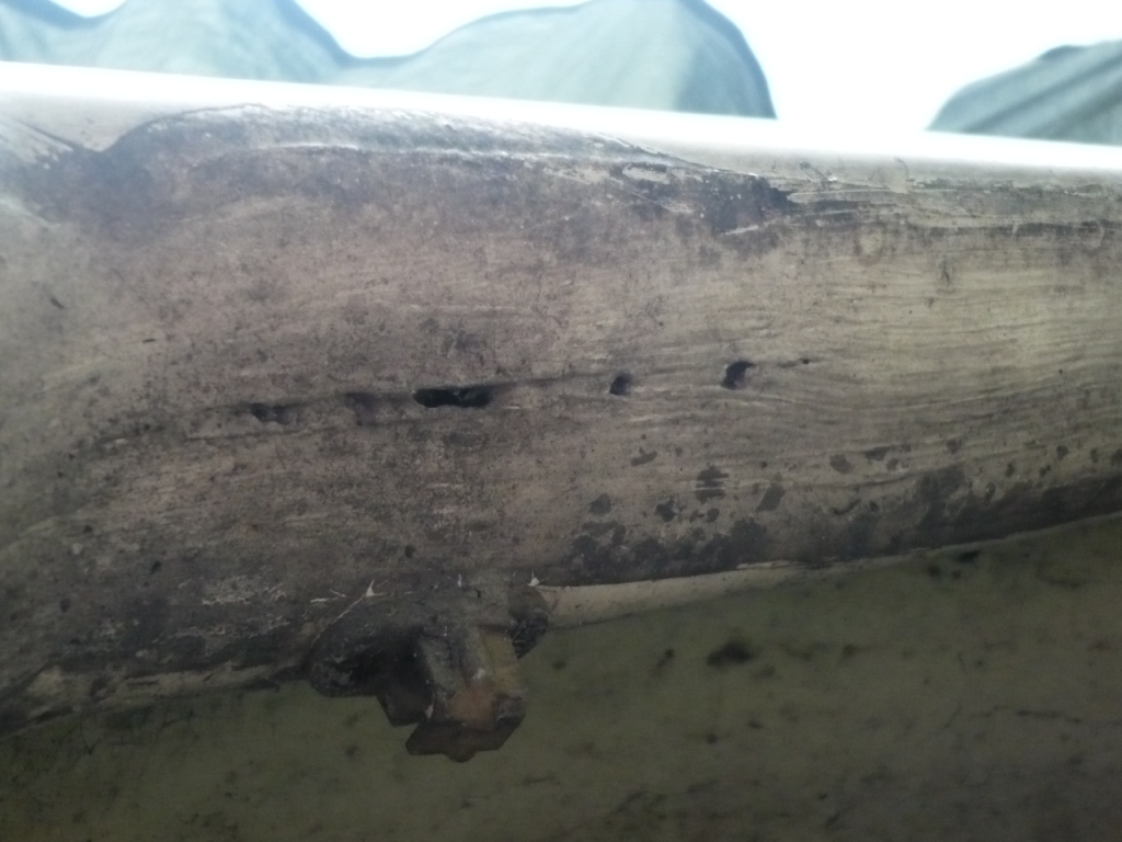

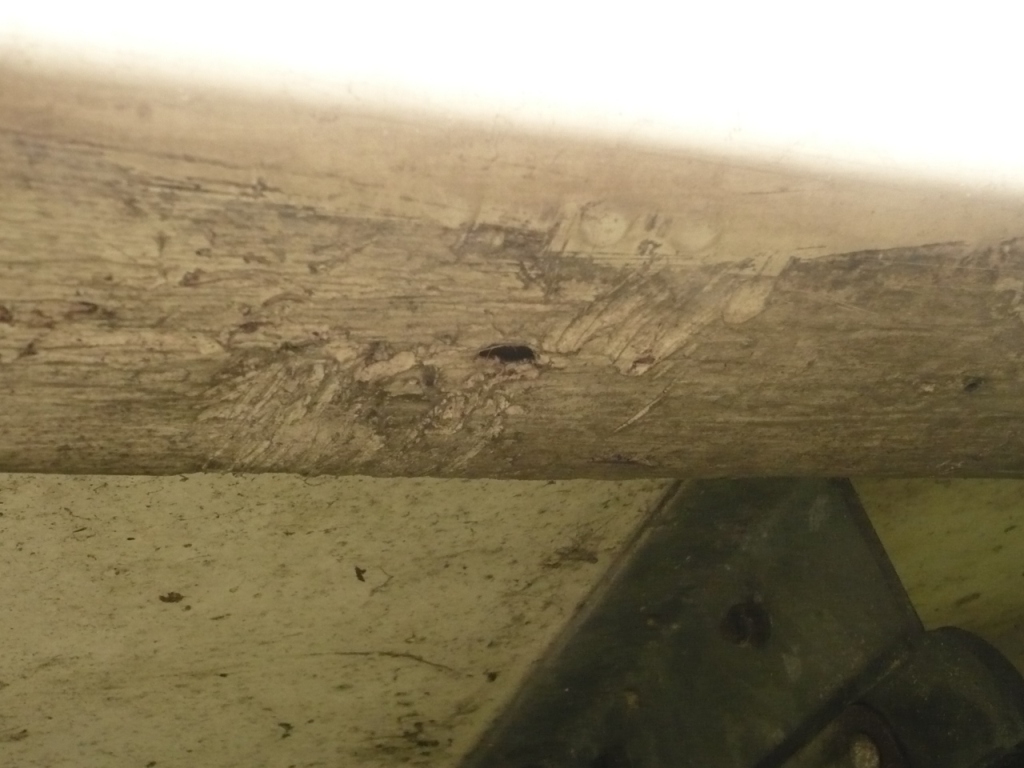

Panowie, to ja w pokrewnym temacie.
Oglądając spód mojej niewiadki zauważyłem że np. w nadkolach są takie dziurki. Wyglądają na "orgninalne" fabryczne.
Co to jest? Czy to jest błąd w sztuce laminarskiej?
Przejmować się tym?
Zaszpachlować?
Krawędź zewnętrzna błotnika - widok od dołu
Przy chlapaczu

Postautor: Karolus » piątek, 8 maja 2015, 08:21
Jeżeli chodzi o te dziurki to są to dziurki przez które ucieka wilgoś-woda jak jest tego więcej. Ja u siebie sam zrobiłem takie większe zaraz przed i za nadkolami z dwóch stron.
Co do progu to u mnie też był nie ciekawy. Dookoła drzwi jest wlaminowana listwa drewniana, na progu także. Podłoga ma się na niej opierać.
U mnie była zgniła całkiem a wklejałem nową. Listwa drewniana na której opiera się podłoga jest też wzmocniona kolejną listwą wlaminowaną pod kątem. Szkoda że zdjęć nie zrobiłem wiedzielibyście o co chodzi. Coś jak litera L tylko bardziej rozgięta ;)

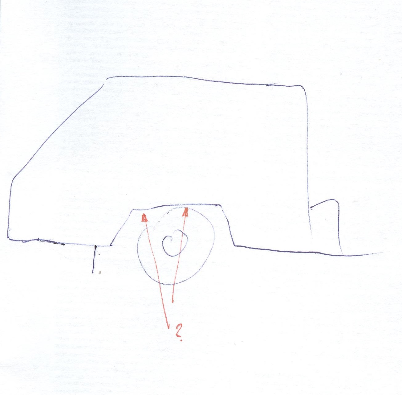

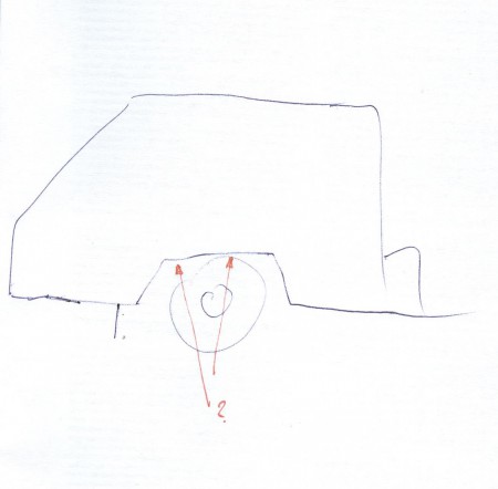

Karolus pisze:Jeżeli chodzi o te dziurki to są to dziurki przez które ucieka wilgoś-woda jak jest tego więcej. Ja u siebie sam zrobiłem takie większe zaraz przed i za nadkolami z dwóch stron.
Dzięki Karolus za podpowiedź.
Wierzę Ci na słowo choć to wygląda jakby ktoś źle położył żelkot.
O ile rozumiem pomysł z dziurkami w najniższych krawędziach (np. przy chlapaczu) to już nie rozumiem po co są na górnej krawędzi błotnika. Przecież tyko część wody nimi wypłynie. Większość spłynie po wewnętrznej stronie tego błotnika i zgromadzi się tam gdzie błotnik łączy się z podłogą (rozumiem że dlatego właśnie w tych miejscach zrobiłeś te dziury?)

Postautor: Karolus » piątek, 8 maja 2015, 21:46
Drednot pisze:
Zrobiłem na 9 i 3 godzinie patrząc na koło. Z tego co zaznaczyłes byłoby to bez sensu. Co do otworów i jak to zostało nazwane nieudolne położenia zelkotu jest duże prawdopodobieństwo że klejone części tj. Podłoga ze ścianami fabrycznie mają polotwory a podczas klejenia w całość wychodzą takie oto dziury.
Jest to moje tylko gdybanie. Sam otwory zrobiłem co by jak mnie zaleje woda nie miał jej po kostki aż zacznie się wylewać wywietrznikiem czy też drzwiami. Poza tym przy ścianie jest jakby koryto z obu stron wiec woda raczej przy ścianach się zbiera między podłoga drewniana a podłoga laminatu.
ot takie moje zdanie na temat dziurek :lol:
Przepraszam za pisownię ale pisze na malutkim ekraniku nie swojego telefonu....
Re: Progi w niewiadówce
Postautor: tomcat » niedziela, 10 maja 2015, 12:01
Ja podczas remontu takie "dziwne" otwory zlikwidowałem pozostawiając jedynie,tak jak napisał Karolus,otwory odpływowe przy nadkolach.Według mnie jest to chyba "niedoróbka" fabryczna,która z biegiem lat wyszła na jaw po odpadnięciu tego "dziwnego szczeliwa",które było stosowane na łączeniach np.ścian z podłogą.
