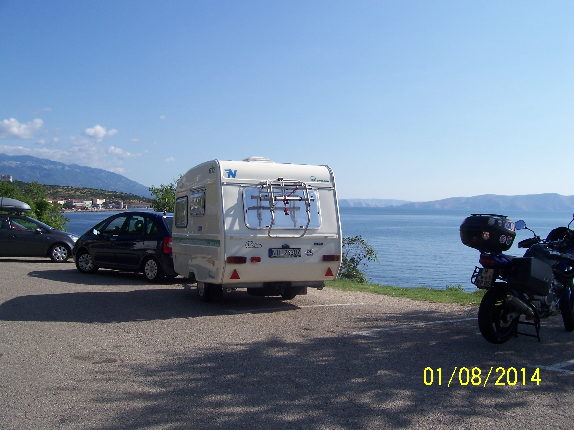

Wzorem poprzedniej N-ki kupiłem najtańszą na Allegro folię przyciemnianą ,, lustro weneckie "i wykleiłem szyby z tyłu i boczną od kuchenki . Przed oklejaniem musiałem wyjąć szyby ; o ile z małą boczną nie ma problemu bo ścianka jest prosta i wystarczy zdjąć plastikową nakładkę z jednej strony to do wyjęcia tylnej trzeba dodatkowo wyjąć z listwy kawałek paska z listwy i wykręcając 2 wkręty lekko odchylić listwę bo inaczej szyba nie wyjdzie z prowadnicy a na siłę może pęknąć. Moja N-ka ma podwójne szyby więc wewnętrzna jest prosta i idealnie można nakleić po całości.Efekt zaje-fajny ; super odbija promienie słoneczne i nie potrzeba zasuwać zasłonek przed ciekawskimi samemu mając widok na to co się dzieje za oknem ; ciekawostką jest to , że nawet w nocy jak stoimy w oświetlonym terenie to nawet jak pali się w przyczepie niezbyt intensywne światło to też prawie nic nie widać z zewnątrz. Trochę miałem obawy co się stanie jak dostanie temperatury ale w Chorwacji mieliśmy przez 2 dni nawet 41 - 42 w cieniu ! i absolutnie nic się nie stało.
Polecam - super sprawa.

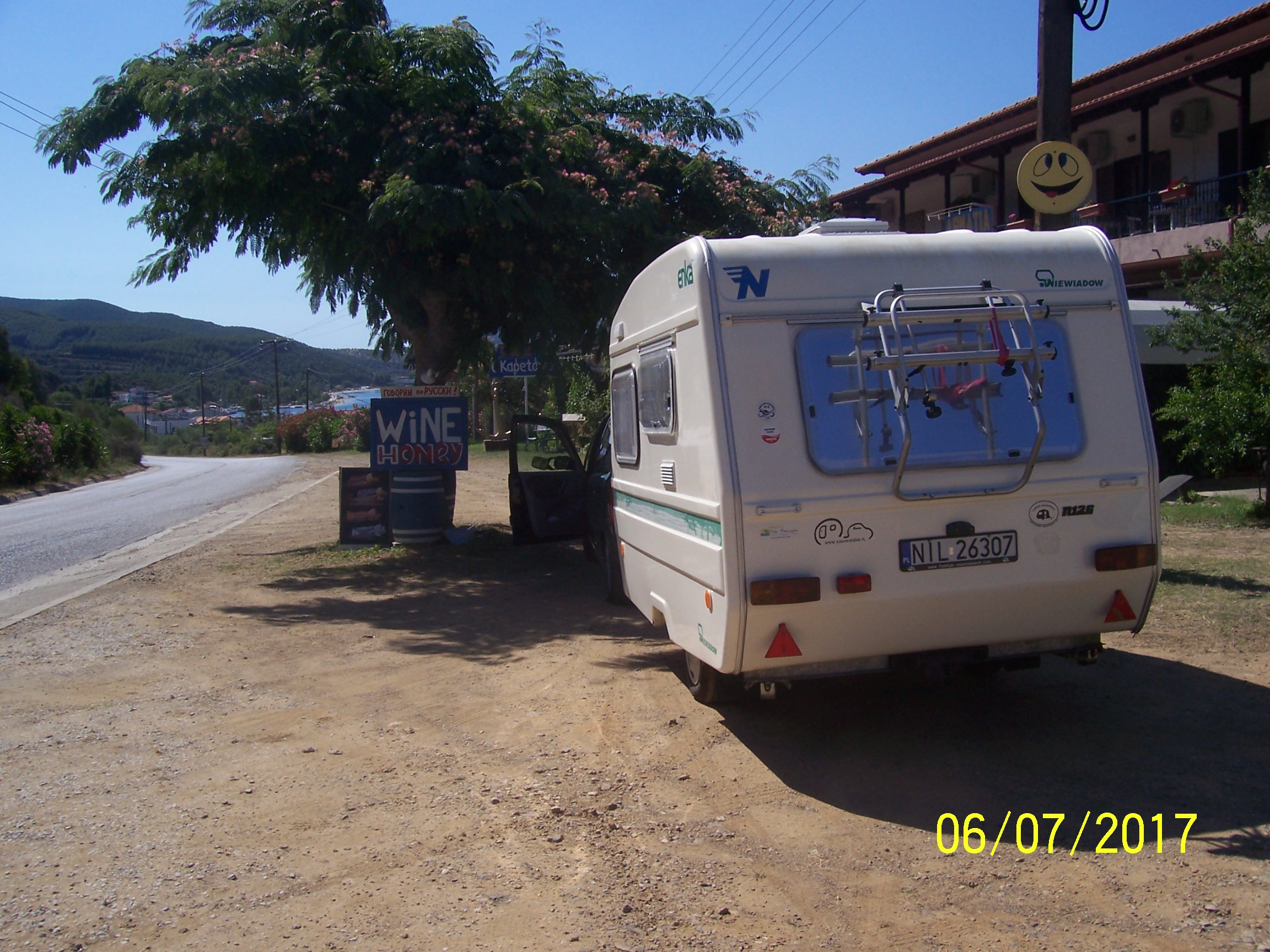

Folia może być najtańsza byle wymiar był na szybę ; najpierw przymiarka , potem docinka i klejenie od wewnątrz szyby !!! ; na podwójnych szybach jest łatwiej bo wewnętrzna jest prosta , na pojedynczych trzeba pominąć ( zostawić pasek w koło niezaklejony ) bo się pomarszczy i lipa ; przyciemnianie jak najmniejsze do 30% może być .Wyjmowałem szyby bo jest wtedy łatwiej ; można położyć na kocyku na płaskim stole i łatwiej się wyciska ; ja oleiłem tylko tył i boczną nad kuchenką ale jak ktoś chce to może wykleić wszystkie . Na pojedynczych szybach musi być tak jak miałem oklejone w E ( fotka powyżej )

NIL2 pisze:Folia może być najtańsza byle wymiar był na szybę ; najpierw przymiarka , potem docinka i klejenie od wewnątrz szyby !!! ; na podwójnych szybach jest łatwiej bo wewnętrzna jest prosta , na pojedynczych trzeba pominąć ( zostawić pasek w koło niezaklejony ) bo się pomarszczy i lipa ; przyciemnianie jak najmniejsze do 30% może być .Wyjmowałem szyby bo jest wtedy łatwiej ; można położyć na kocyku na płaskim stole i łatwiej się wyciska ; ja oleiłem tylko tył i boczną nad kuchenką ale jak ktoś chce to może wykleić wszystkie . Na pojedynczych szybach musi być tak jak miałem oklejone w E ( fotka powyżej )
Kurczę, szczerze mówiąc to na "e" nie wygląda to zbyt dobrze przez obramówkę... Trzeba będzie pomyśleć :/

Obojętnie czy N czy E to na pojedynczych szybach inaczej się nie da i będzie tak wyglądać ale swoje zadanie spełni ; ideałem do wyklejania jest podwójna bo ta wewnętrzna jest prosta ; co do malowania to byłbym ostrożny bo nawet jak się uda to jednak jest lakier i przy nasłonecznieniu może się zwijać i odłazić a nawet jak nie to nie chodzi tu o przyciemnianie ale o nienagrzewanie wnętrza zwłaszcza stolika a przy pomalowaniu na ciemno będzie jeszcze bardziej nagrzewało ! Lustro jest idealne bo poza swoim głównym zadaniem jeszcze daje ten komfort , że ciekawscy w dzień nic nie widzą w przyczepie nawet na uchylonych oknach ( w nocy przy zapalonym oświetleniu wewnątrz widać).
