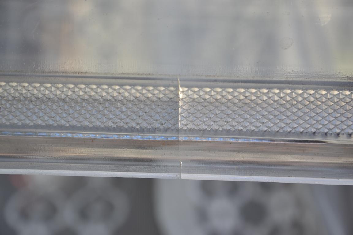

No niestety dopadło i mnie. Na tylnej szybie pojawiło się pęknięcie. Póki co dopiero "wystartowało" od samego dołu i wydaje mi się, że da się to jeszcze zatrzymać. Póki co okno nie przecieka no i wizualnie jest ok bo to dopiero zaczątek gładkiej powierzchni.
Planuję przewiercić okno w miejscu zakończenia rysy małym wiertłem i zakleić ten otwór. Myślę, że w ten sposób powstrzymam dalsze pękanie.
Przerabiał ktoś już taki problem? Jaki zastosować klej? Może jakieś inne rozwiązanie?

Dokładnie tak jak piszesz - rozwierć w górnym biegunie malutkim wiertłem 1-1,5 mm

Ja tak zrobiłem ale nazwy kleju nie pamiętam był do sztywnych połączeń i działał jak spaw czyli topił obydwie części klejone trzymało przez ostatnie trzy lata a teraz przyczepa sprzedana ale facet zrobił 1700 km przez Słowację na Węgry a pogoda była w kratkę i nic nie ciekło..

Artcofix
