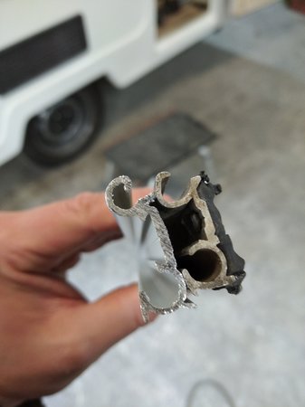

A u mnie niestety nie pasowały. Musiałem wymienić listwy po zakupie nowych okien.
Różnica jest w zamku listwy aluminiowej. Znajdę zdjęcie to pokażę o co chodzi. Nowe okno w starej listwie nie dało się zamknąć.

Może kwestia rocznika. Właśnie znalazłem Twoje zdjęcie z różnicą.

Też podejrzewam, że to zależy od rocznika. W eNce Krzycha z '88 roku okno nowego typu pasowało do listwy bez problemu.
Ale już w mojej 127 z '77 roku poprzedni właściciel wymieniając oba okna wymienił także listwy. Podejrzewam, że nie kupił nowych na wyrost a po prostu z konieczności. Przypadek Murano też tyczy się przyczepy z lat 70-tych więc można wysnuć wniosek, że te stare rocznikowo listwy nie pasują do nowych szyb.

A która z tych jest nie kompatybilna?

Nowa z nowymi.
Na zdjęciu łatwo rozpoznać nową i starą.
