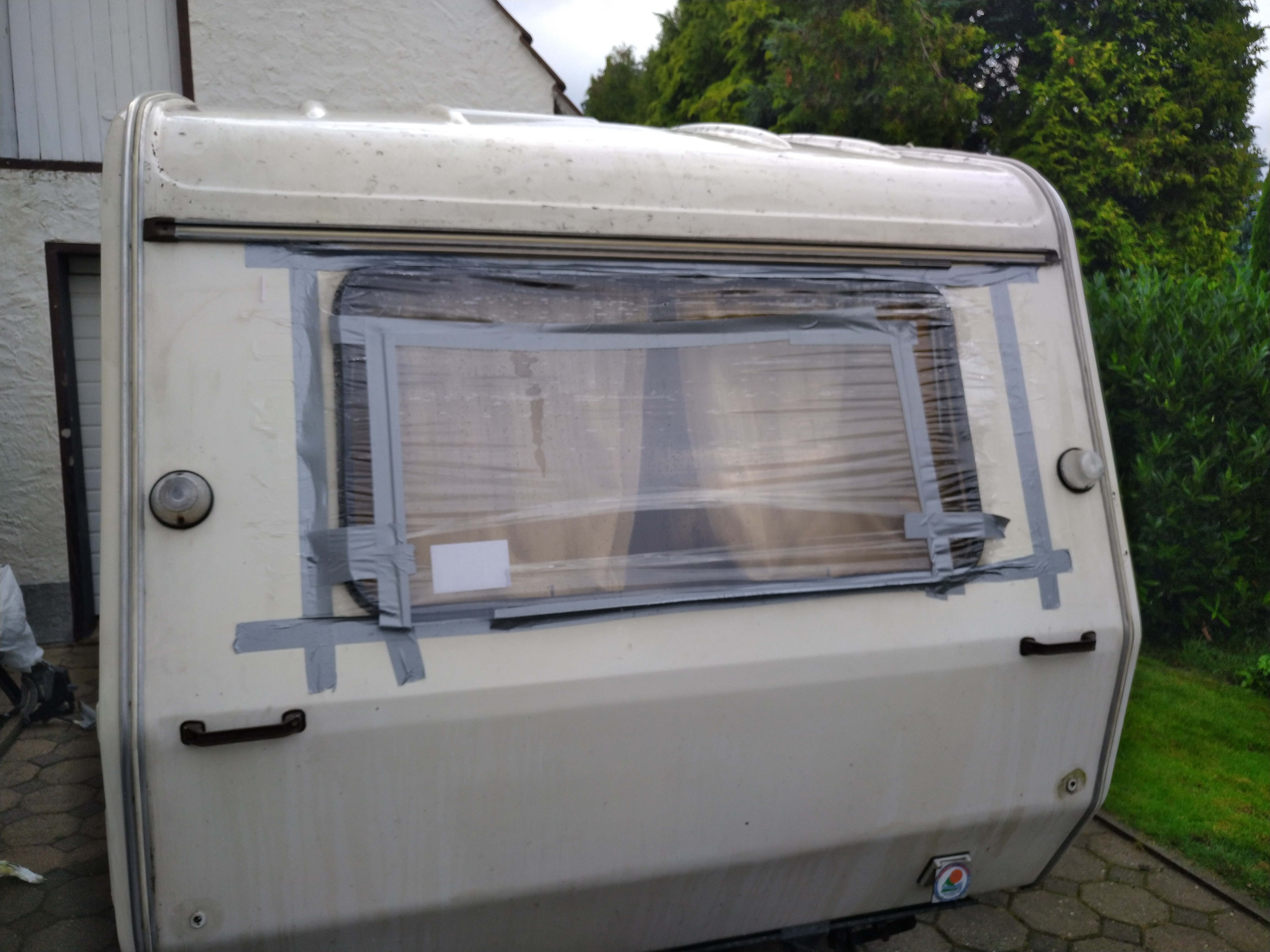

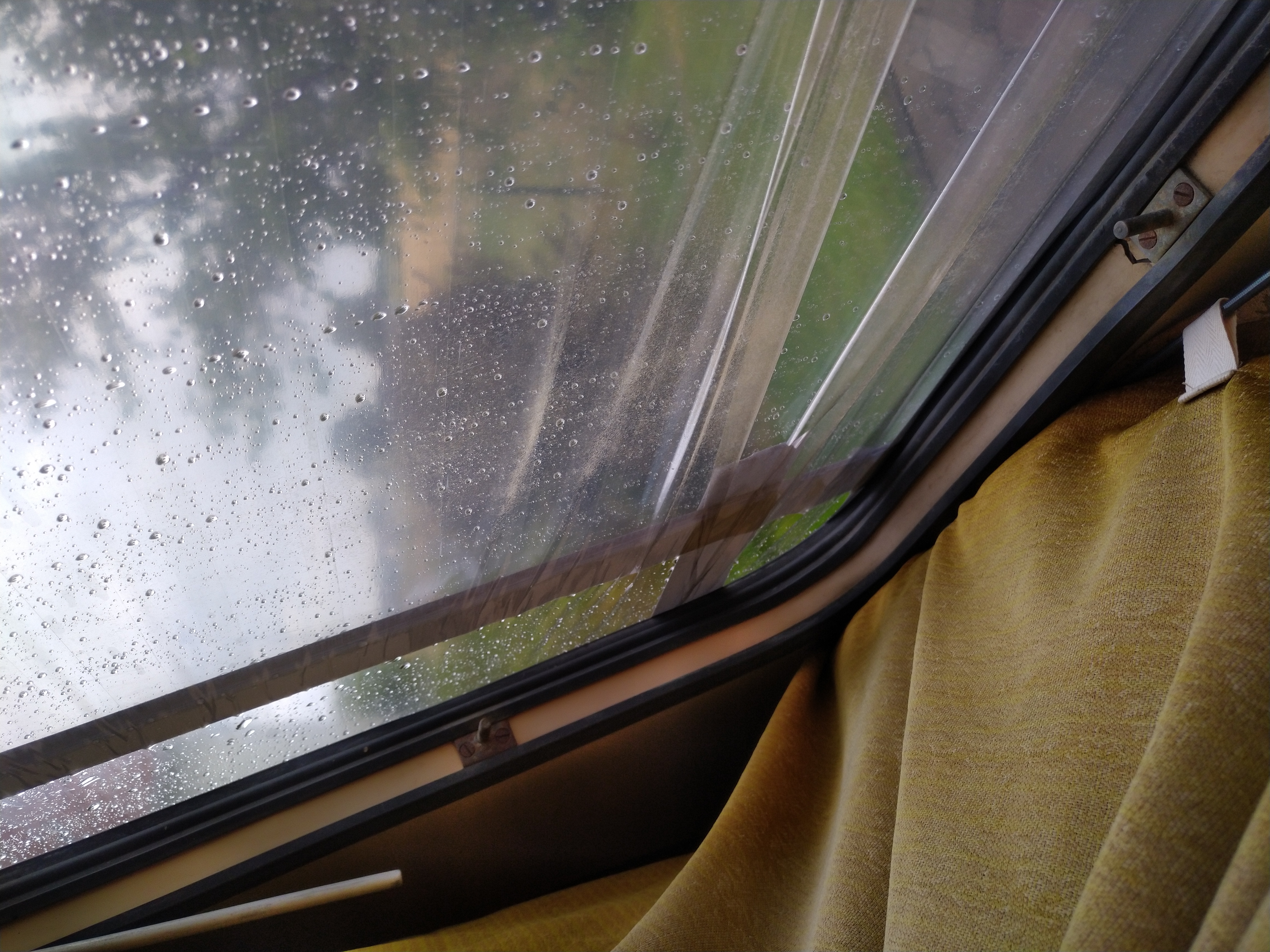

Witam właśnie dotarła moja enka ale niestety na lawecie niby od podmuchu wyrwało jej przednią szybę. Teraz mam pytanie bo tam są dziwne "pieńki" do zamykania a wszystkie szyby co znajduje są na przekręcane zamki czy to jakiś stary model? Da się to normalnie przerobić? I czy ktoś może polecić jakieś szyby?
Tak to wygląda

Stary typ mocowania. Jeśli kupisz szybę z nowym systemem to odkręcasz te stare i montujesz nowe.

Uszczelka pasuje czy też lepiej zmienić odrazu?
Re: Szyba 126N
Postautor: RAFALSKI » środa, 11 sie 2021, 10:03
Uszczelka nie ma nic do tego ale prawdopodobnie jest skamieniała więc lepiej wymienić. Zdziwisz się jak pomacasz nową ;) Nowa uszczelka i nowy klin czyli ta biała taśma rozpierająca ją. Pod uszczelkę koniecznie daj uszczelniacz.

RAFALSKI pisze:Uszczelka nie ma nic do tego ale prawdopodobnie jest skamieniała więc lepiej wymienić. Zdziwisz się jak pomacasz nową ;) Nowa uszczelka i nowy klin czyli ta biała taśma rozpierająca ją. Pod uszczelkę koniecznie daj uszczelniacz.
Jaki uszczelniacz masz na myśli? Możesz coś polecić?
Re: Szyba 126N
Postautor: RAFALSKI » środa, 11 sie 2021, 12:19
Raczej świat nie będzie za ciemny, od wewnątrz wcale nie ma jakiegoś ogromnego przyciemnienia. Sam nie mam ale widziałem u innych.
Co do uszczelniacza to większość używa coś od Siki, nie znam oznaczenia ale poszukaj na forum. Ja dawałem Soudaflex 40FC z Soudala. Generalnie poliuretanowy.
