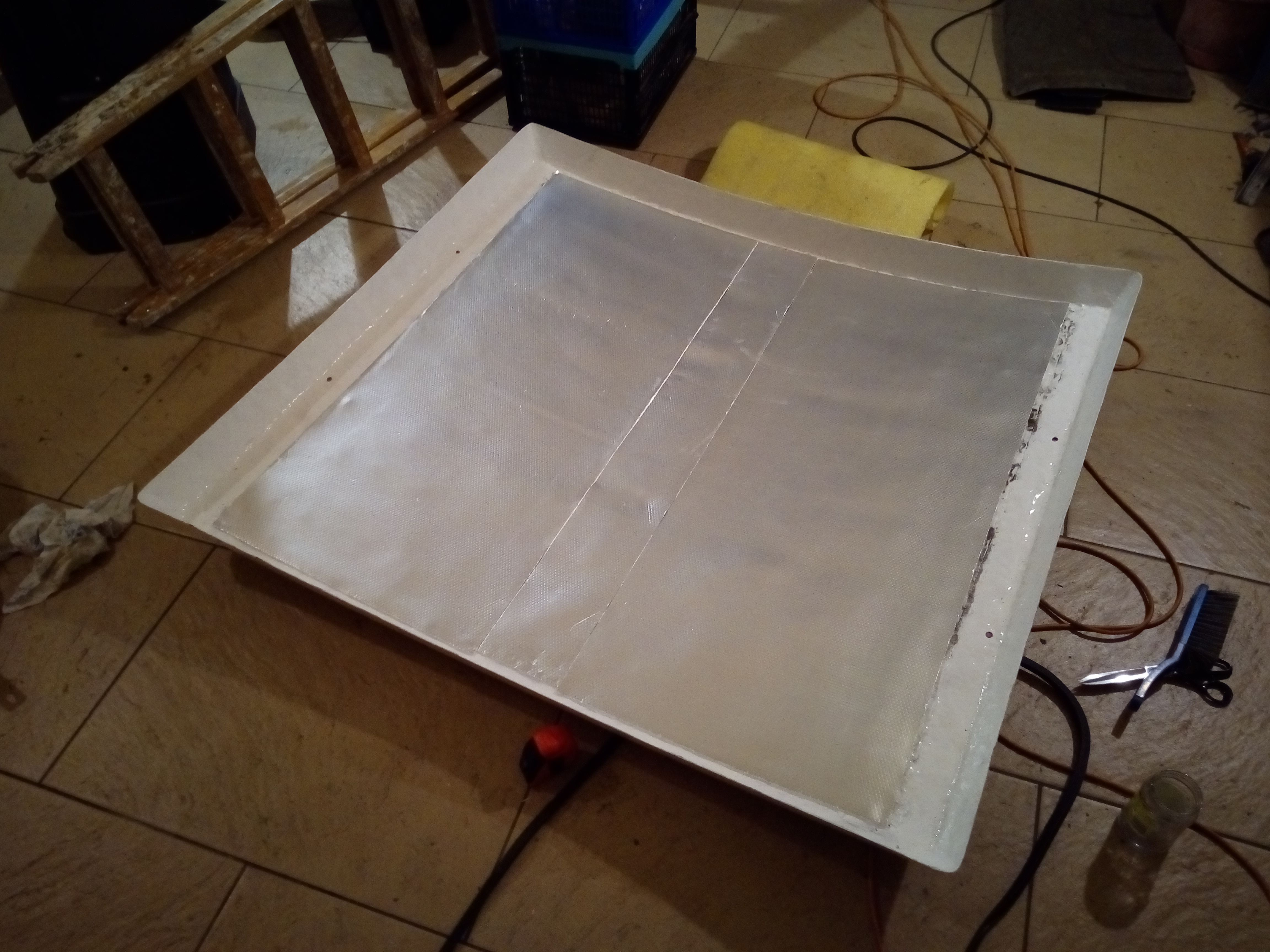

Taki miałem plan jak widać wyżej na fotce. Chciałem się raczej upewnić co do słuszności obranej koncepcji i mam wrażenie, że wiem co dalej
Re: Wyklejanie izolacji i wykładziny - kiedy?
Po demontażu stwierdzam, że daszek jest dość wiotki... Usztywniałeś go czymś czy termoizolacja + wykładzina poprawiają sztywność daszku optymalnie?
Czy na tej fotce mata alu jest z dwóch stron a w środku styropian? Jeśli tak to czy możesz podać namiar bądż nazwę handlową żebym wiedział czego szukać?

Wiotki? Dla mnie daszek jest dość sztywny sam w sobie.
Na zdjęciu jest sam daszek z izolacją -> "ekran zagrzejnikowy" kupiony w OBI i polecany przez Murano. I tutaj ma rację, bo wyglądał najsolidniej z asortymentu wszystkich okolicznych marketów budowlano/remontowych. Ekran zagrzejnikowy jest w tym przypadku styropianem jednostronnie wykończonym warstwą alu.

Dzięki za info!
