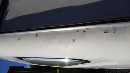

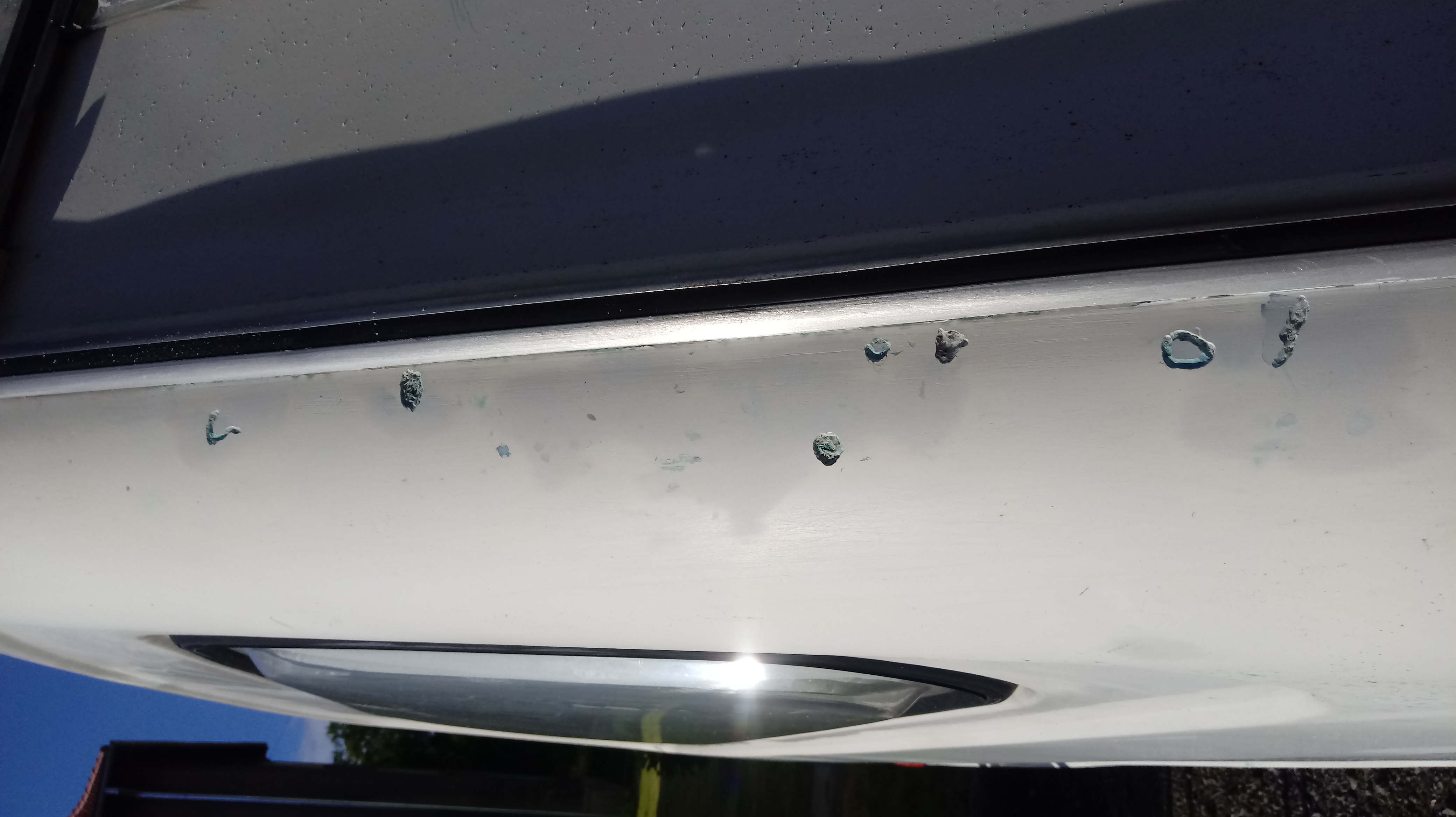

Ja mam kilka małych wgniotek od uderzenia czymś ostro zakończonym i zastanawiam się czym i jak to uzupełnić... Myślałem o kleju na gorąco do armatury ewentualnie do plastiku w kolorze białym.

Nie kombinuj, bo na dobre Ci to nie wyjdzie. Zrób tak jak się należy. Poszerz trochę ubytki i zalej żywicą. Potem ewentualnie szpachla włóknem. Żadne kleje na gorąco!

oko pisze:Nie kombinuj, bo na dobre Ci to nie wyjdzie. Zrób tak jak się należy. Poszerz trochę ubytki i zalej żywicą. Potem ewentualnie szpachla włóknem. Żadne kleje na gorąco!

Po prostu żywica poliestrowa. Jakakolwiek będzie lepsza niż klej na gorąco, ktory po zimie odpadnie. Ważne, żeby szpachlę zamalować podkładem bo goła szpachla wchłonie wodę i popęka na na nowo.

Rozumiem. Uszkodzenia mają ok. 0.5cm ale to nie jest dziura na wylot tylko lekkie wklęśnięcie. Nawet nie będzie tam jak upchnąć maty szklanej. Może jakiś inny materiał nasączyć żywicą? Tylko jaki? Może przyciąć i nasączyć np. wacik?:) Przy takim rozmiarze chyba włókna nie będę używał?

Arturro pisze:Rozumiem. Uszkodzenia mają ok. 0.5cm ale to nie jest dziura na wylot tylko lekkie wklęśnięcie. Nawet nie będzie tam jak upchnąć maty szklanej. Może jakiś inny materiał nasączyć żywicą? Tylko jaki? Może przyciąć i nasączyć np. wacik?:) Przy takim rozmiarze chyba włókna nie będę używał?
A są pęknięcia? Jeśli tak, to trzeba to pęknięcie powiększyć. Miałem podobne wklęśnięcia z pęknięciami i jak zacząłem to ruszać to porobiły się dziury.

Postautor: Arturro » niedziela, 22 gru 2019, 18:58
Warstwa wierzchnia jest popękana ale struktura pod spodem trzyma - mocno uciskałem. Myślałem o uzupełnieniu tylko wklęśnięcia. Jak to przewiercę to narobię chyba większego bigosu. Żywica będzie spływać, bo jest na ściance bocznej pod oknem i to może być problem. Chyba będę nakładał warstwowo w krótkich odstępach czasu. Do tego zmieszam ją z białym barwnikiem, żeby nie malować później.

Arturro pisze:Warstwa wierzchnia jest popękana ale struktura pod spodem trzyma - mocno uciskałem. Myślałem o uzupełnieniu tylko wklęśnięcia. Jak to przewiercę to narobię chyba większego bigosu. Żywica będzie spływać, bo jest na ściance bocznej pod oknem i to może być problem. Chyba będę nakładał warstwowo w krótkich odstępach czasu. Do tego zmieszam ją z białym barwnikiem, żeby nie malować później.
Jak tego nie rozwiercisz będzie jeszcze gorzej. Ta żywica musi mieć się czego złapać. Taka.jest zasada. Każdy ubytek czy pęknięcie trzeba poszerzyć, żeby zwiększyć powierzchnię przylegania "plomby".
