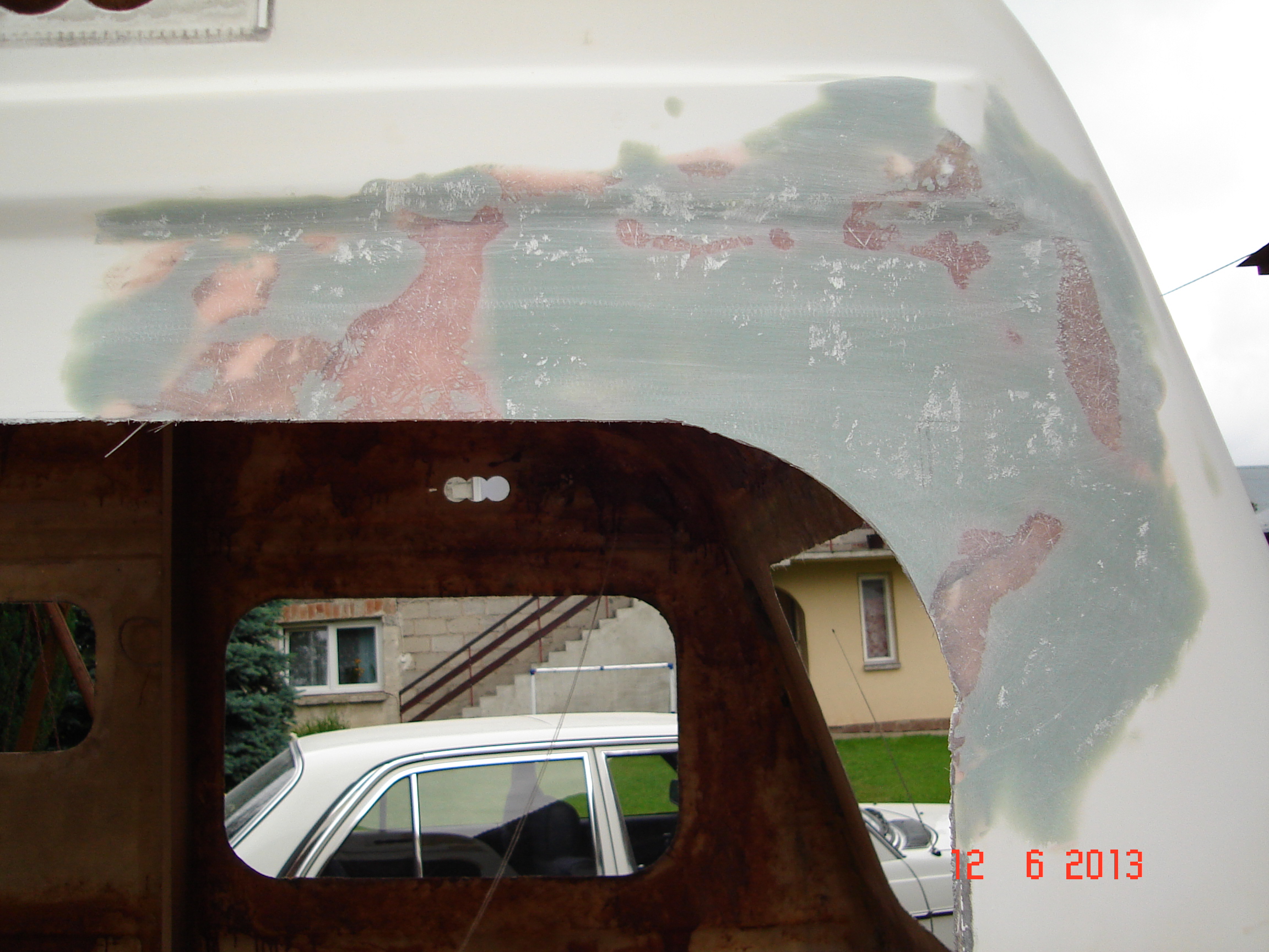

Postautor: Karolus » poniedziałek, 25 maja 2015, 19:05
Do ogólnych - ale z włóknem szklanym. Jest dużo mocniejsza, odporniejsza na uszkodzenia jak również (moim skromnym zdaniem) bardziej podatna na ugięcia ze względu na włókno w niej zawarte... Na zdjęciu widzisz dokładnie "charakter" tej szpachlówki...
Na koniec szpachla "finish" aby wszystkie wgłębienia wypełnić i to wszystko

Postautor: Karolus » wtorek, 26 maja 2015, 07:39
No farba, farba, jakby inaczej...
Choć auta jeżdżą ze szpachlą... Ja tak robiłem na całości gdzie trzeba było a potem malowanko... Jak zauważył przedmówca - szpachla chłonie wodę i trzeba zabezpieczyć, ja pomalowałem budkę całą więc problemu nie ma...
Na zdjęciu miejsce gdzie musiałem "dorobić" kawałek cepki...

Postautor: Karolus » środa, 27 maja 2015, 07:16
arhuku pisze:@Karolus, kawał dobrej roboty z tym dorobieniem kawałka przyczepki. To bardzo budujące, że Niewiadówkę można remontować bez większych ograniczeń, również w zakresie dorabiania jej kawałków z laminatu.
Pierwsze na płasko nasaczylem matę szklaną i zrobiłem taka deseczke. Później docialem brakujący element od wewnątrz i zewnatrz laminując aby wzmocnic. Później szpachlowanie i malowanie. Do dziś nie pęka i znaku nie ma....
