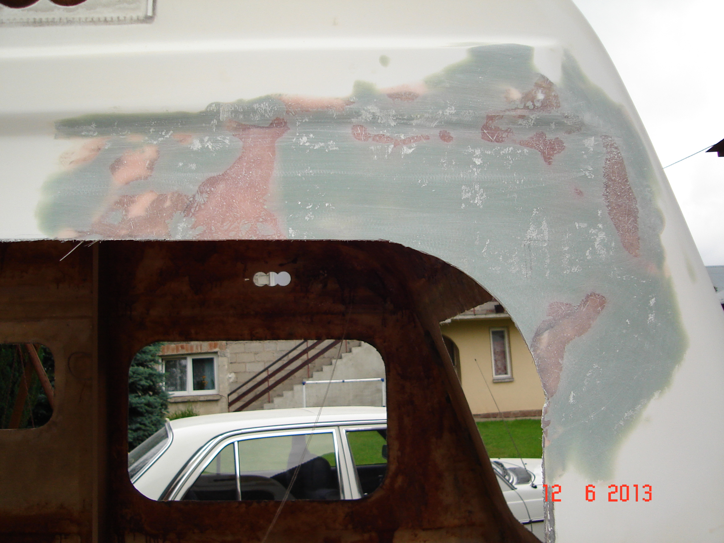

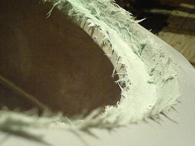

Do ogólnych - ale z włóknem szklanym. Jest dużo mocniejsza, odporniejsza na uszkodzenia jak również (moim skromnym zdaniem) bardziej podatna na ugięcia ze względu na włókno w niej zawarte... Na zdjęciu widzisz dokładnie "charakter" tej szpachlówki...
Na koniec szpachla "finish" aby wszystkie wgłębienia wypełnić i to wszystko
Szpachlówka z włóknem szklanym

Choć auta jeżdżą ze szpachlą... Ja tak robiłem na całości gdzie trzeba było a potem malowanko... Jak zauważył przedmówca - szpachla chłonie wodę i trzeba zabezpieczyć, ja pomalowałem budkę całą więc problemu nie ma...
Na zdjęciu miejsce gdzie musiałem "dorobić" kawałek cepki...

Pierwsze na płasko nasaczylem matę szklaną i zrobiłem taka deseczke. Później docialem brakujący element od wewnątrz i zewnatrz laminując aby wzmocnic. Później szpachlowanie i malowanie. Do dziś nie pęka i znaku nie ma....
