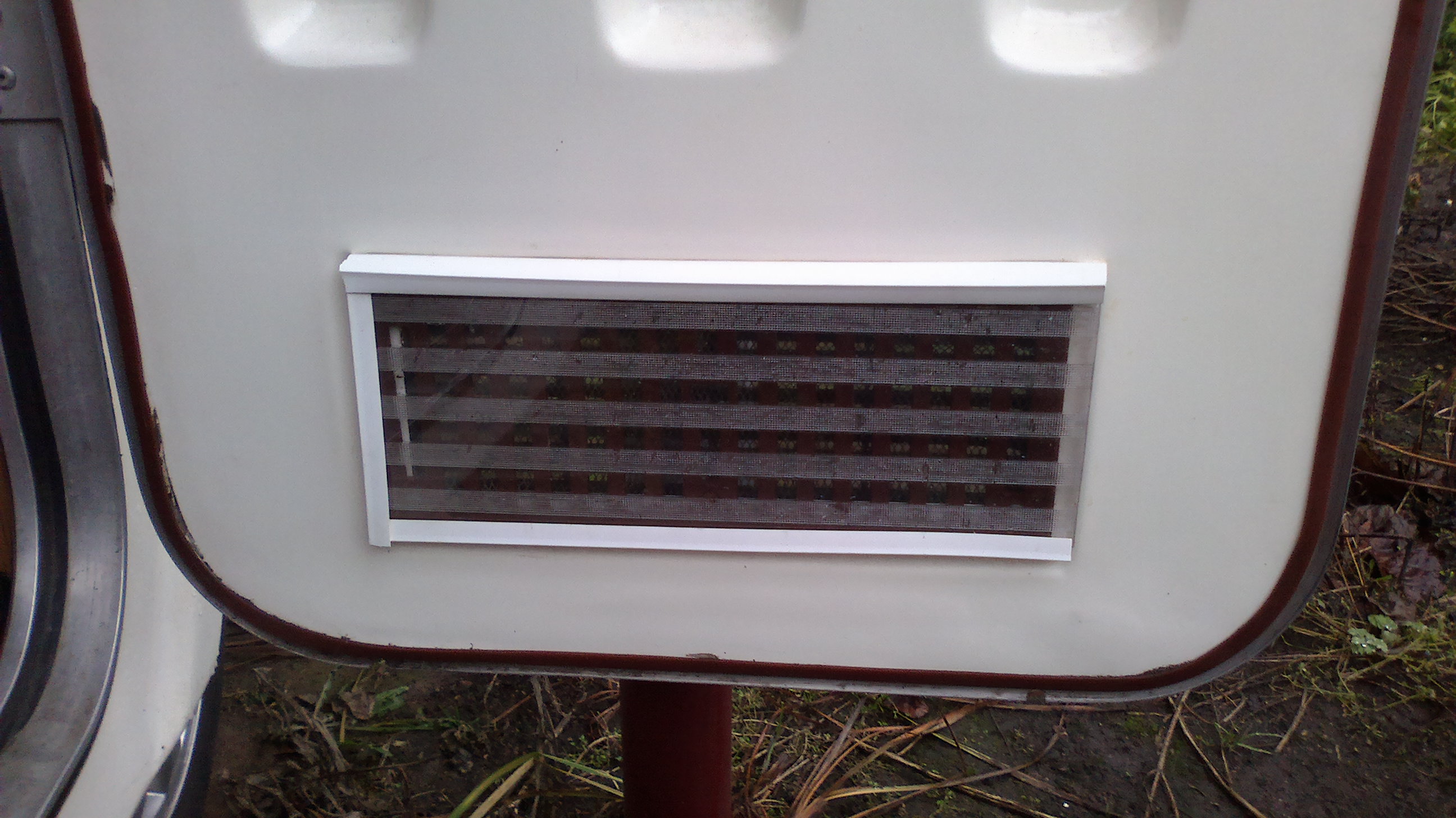

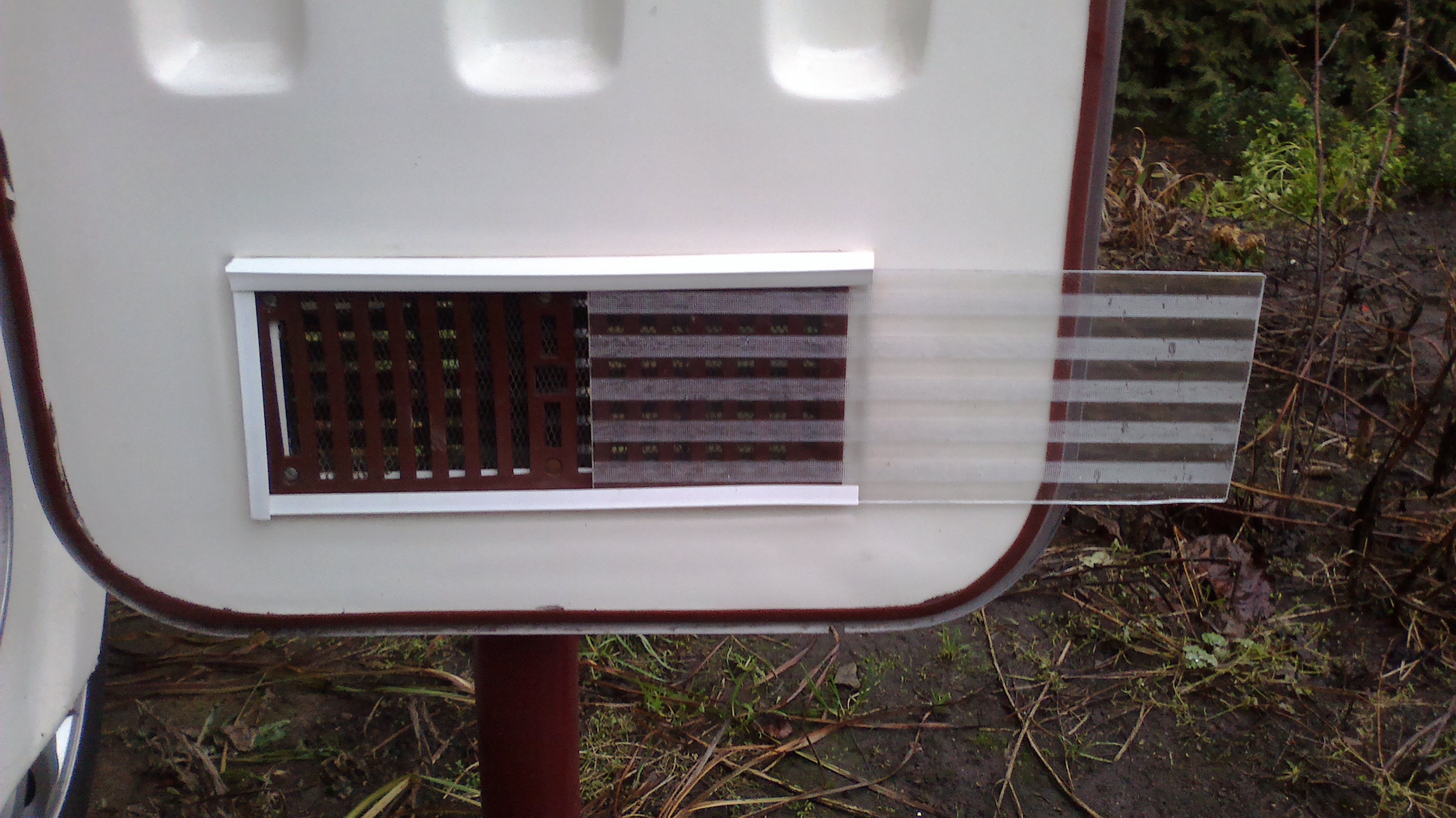

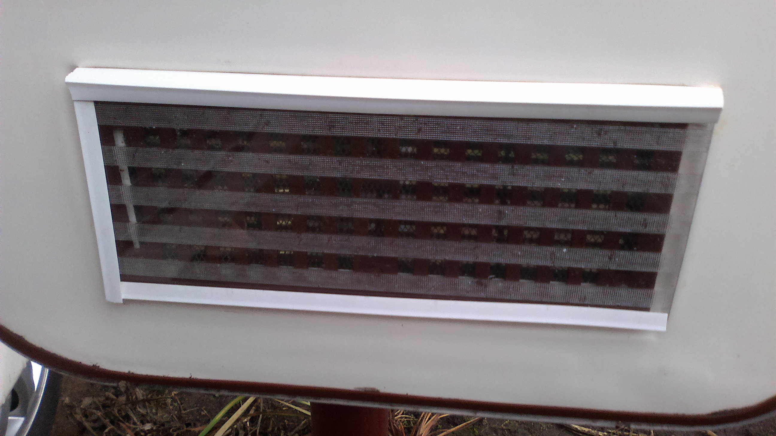

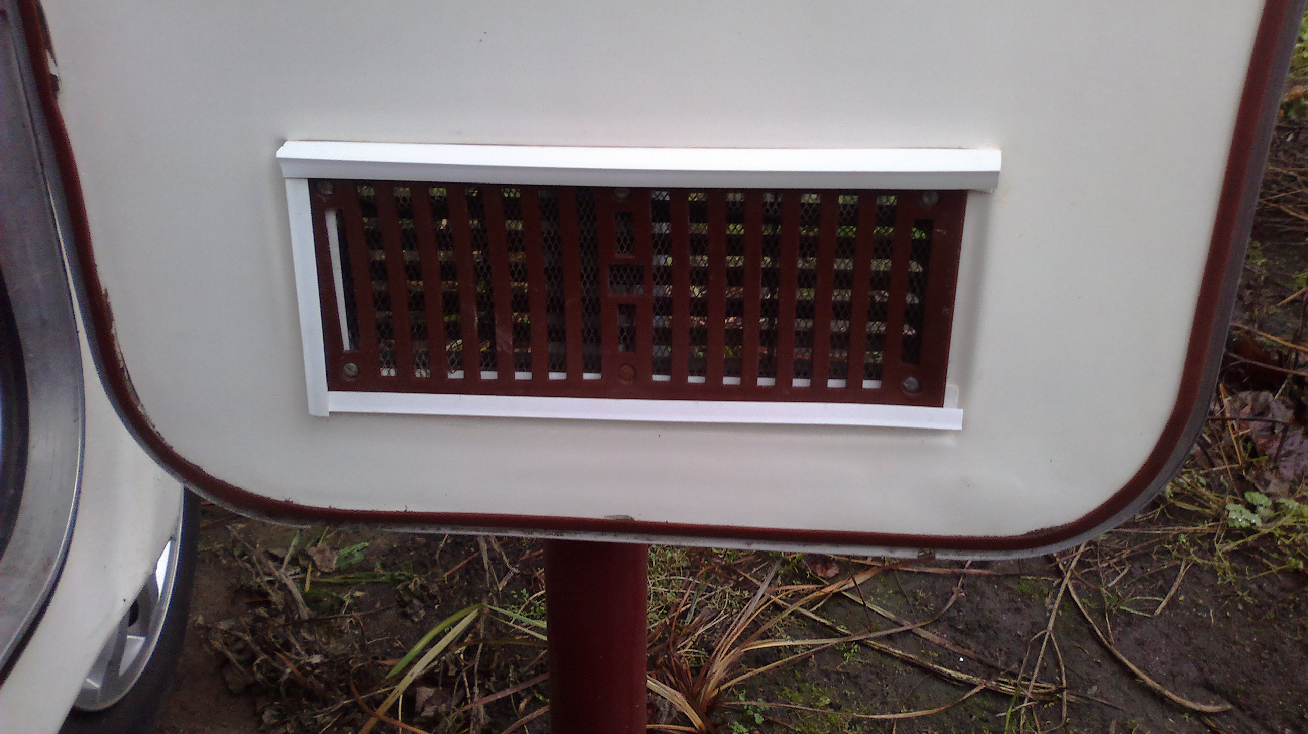

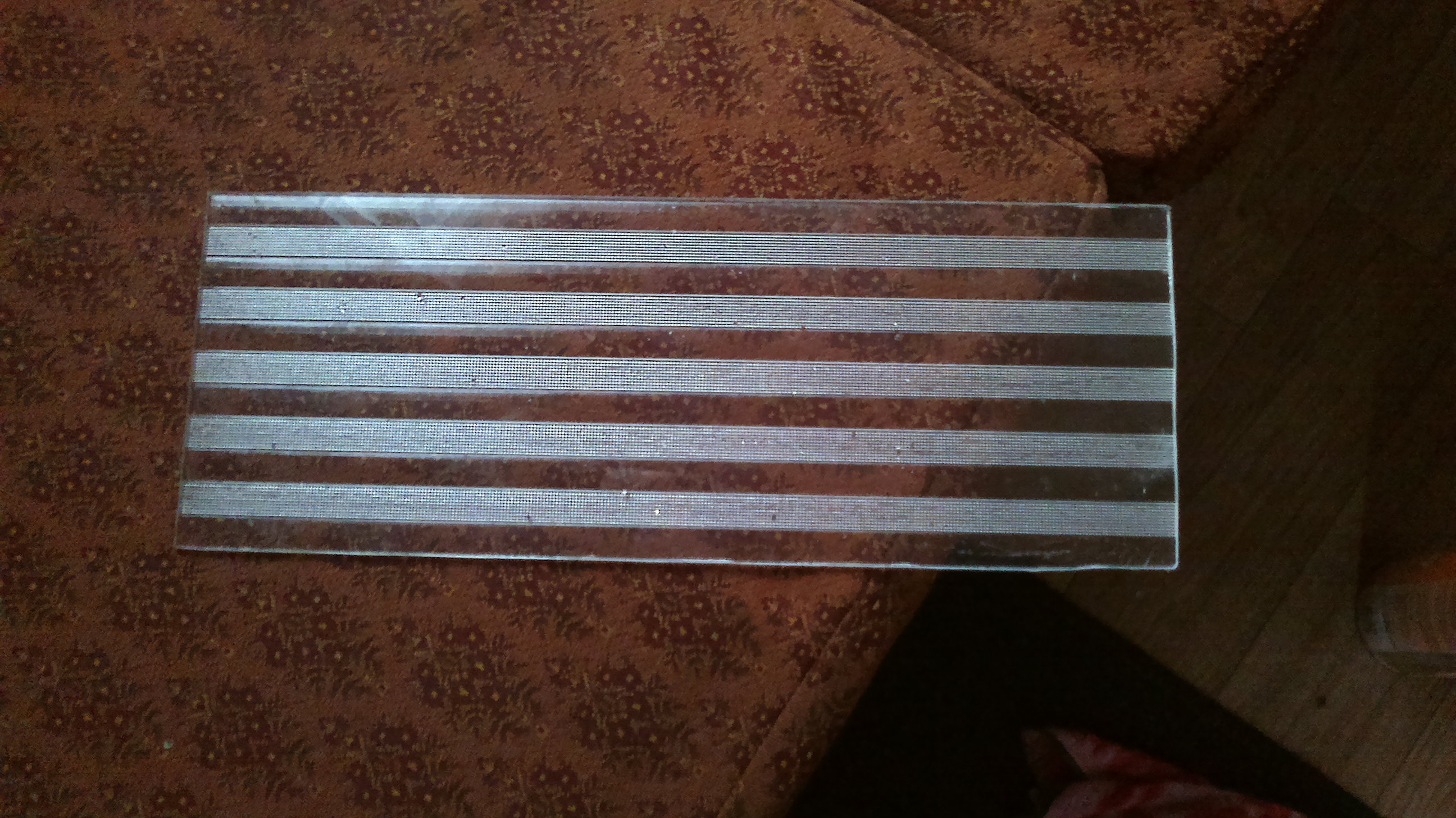

Ze względu na odkształcenie wewnętrznej części wywietrznika wymyśliłem coś takiego . Pleksa wsuwana w profil od płyty gipsowo-kartonowej który został po remoncie .Profil wsunięty pod wywietrznik . Proste szczelne i za darmo hehehehe :wink:
I to jest to co ja lubię najbardziej :thumbup: :clap: . Sam myślałem o zrobieniu klapki z pleksy na zawiasie ale wsuwana też jest ok.
