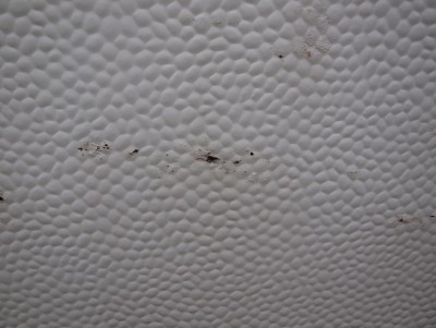

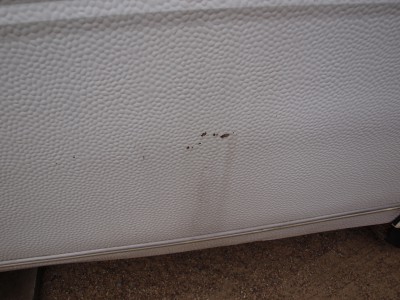

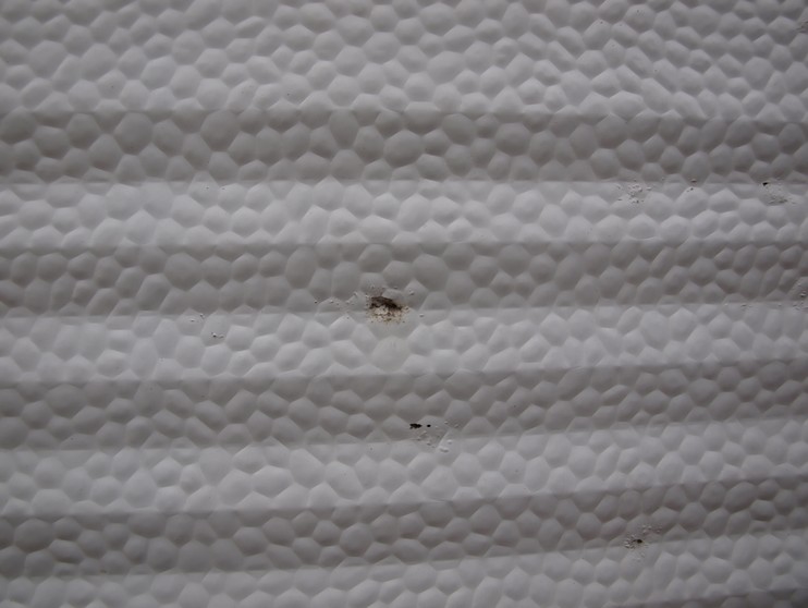

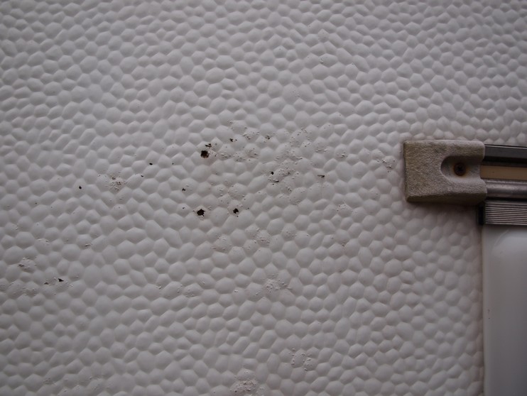

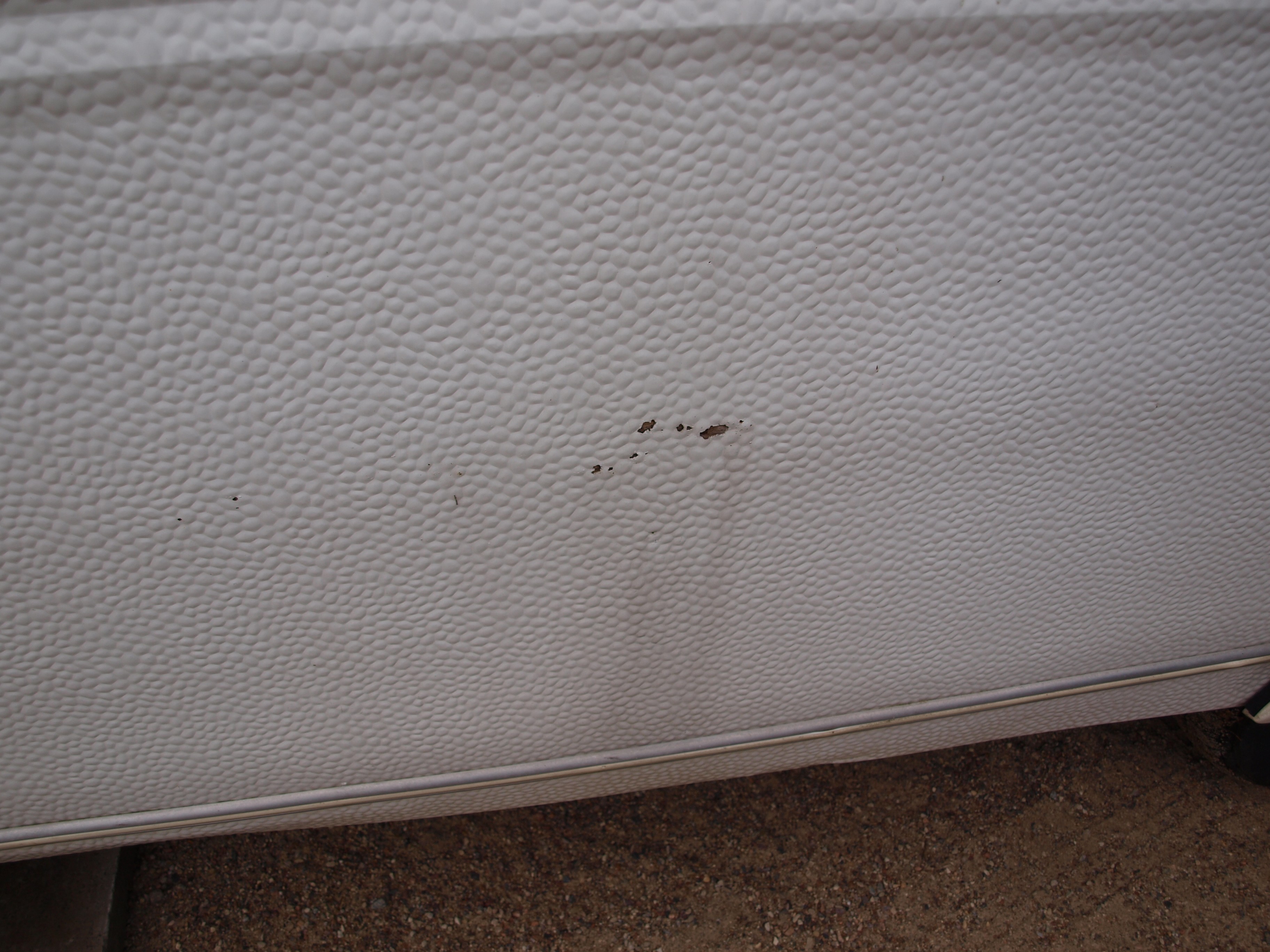

Mam prośbę, zakupiłem niedawno budkę N-375 w dobrym stanie ale jest jedna rzecz która muszę w niej zrobić.
Mianowicie muszę naprawić jedną zewnętrzną ścianę (tzw.rybia łuskę), wewnętrzna część oczywiście też jest do naprawy ale bardziej martwi mnie czym mogę "załatać "małe przerdzewiałe dziurki. Czy jest może jakaś specjalna szpachla albo inny materiał którym fachowo pokryje te prześwity??
Jest to moja pierwsza przyczepa i chciałbym ja naprawić sposobem gospodarczym:):)
Będę wdzięczny za każda podpowiedz.

Podaj opis uszkodzenia i fotki

Jutro porobie foty wewnątrz i na zewnątrz i wyślę,

Niestety , jak aluminium się utleniło i są dziurki to z całą resztą też zbyt różowo nie jest - przygotuj się raczej na odbudowę połowy przyczepki.
A połatać możesz szpachlą od środka , albo kupić blachę i dać nowy bok.
Rozbierałeś już ten bok ??? Może poczytaj trochę tematów na camperteam.pl o remontach na początek żebyś mniej więcej wiedział co cię czeka i jak się do tego zabrać.
