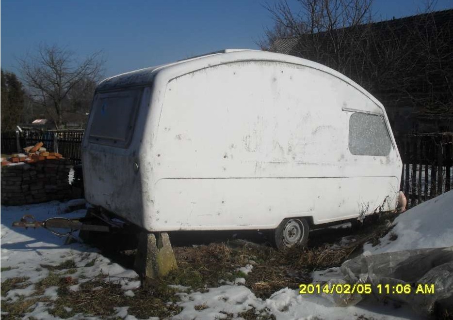

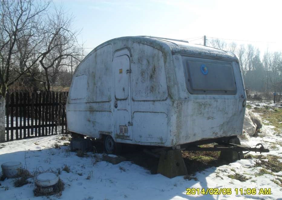

Nie kupiłem n126 n i teraz jest mi żal. Zastanawiam się jednak czy przy okazji remontu n126 ds nie rozciąc laminat na ścianach w okolicach drzwi a na dachu i podłodze z 0,5 przesunięciem wstawić tam laminat w płytach i zlaminiwać z zakładem obustronnym wzmocnić w wgłębieniach górnym środkowym i dolnym sklejką zaszpachlować no i oczywiście lakier. od wewnątrz też wlaminować. W analogiczny sposób zrobić dach i podłogę. Znalazłem nadwozie w cenie 50zł w okolicach Warszawy gdyby miał mi kto przywieżć to niezastanawiał bym się nad tym eksperymentem. Jestem modelarzem zbudowałem żaglówkę 400 myślę więc nad nowym wyzwaniem niewiadówek ala adria.

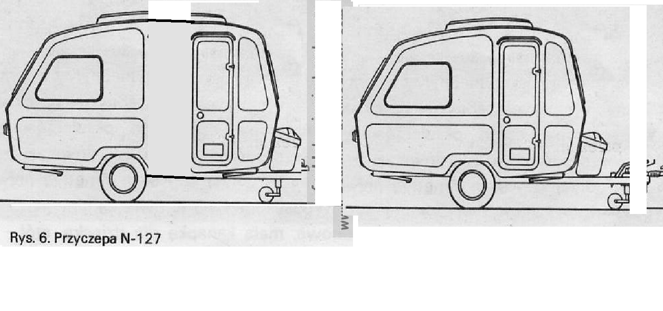

moja cepka - fotki jeszcze z zimy
także dać się da, ale czy warto
są inne przyczepki z laminatu i do tego większe od niewiadówek, Budową przypominające orzecha włoskiego.

W sumie analizując wszystkie "za" i "przeciw" to ja bym na Twoim miejscu sprzedał to co masz i kupił N126N. Mniej roboty, a już masz w suchym 25 cm dłuższą budę.

BobBudowniczy pisze:także dać się da, ale czy warto.
dać to wszystko się da , ale czy to wygląda jak przyczepka ???
proporcje totalnie do bani
straszny ulep , zamiast tak kombinować to poszukałbym czegoś gotowego - są laminaty prawie dwa razy większe od eNki zaprojektowane od początku na swój rozmiar i wyglądające jak przyczepka a nie kupa
ale rzeźbić oczywiście można , jak dla mnie szkoda każdej minuty zmarnowanej na przebudowę budy
