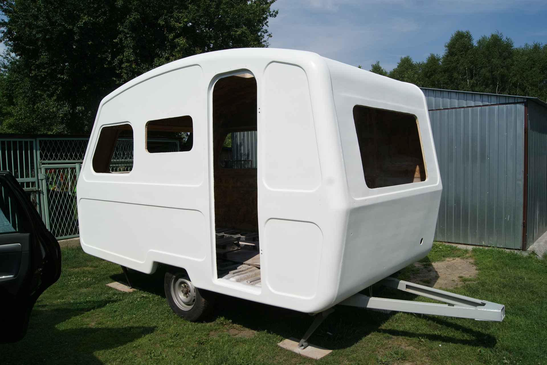

Zaczynam pracę nad przyczepą w poniedziałek.
Kupiłem dziś farbę trochę pogadałem ze sprzedawcą. Malował tą farbą łódkę i jest zadowolony.
Ja też zaryzykowałem i kupiłem Polyfinisch - jutro malowanie :mrgreen:

Ostatni papier jakim matowałem to był albo 220 albo 260.
Co do farby Polyfinisch - malowałem sam pistoletem, doświadczenia za dużego nie mam ale wyszło w mojej ocenie fajnie.
Kupiłem 5L i po pomalowaniu N132 dwoma warstwami zostało około 1,5L (będzie jeszcze na drzwi i kufer)
Lakier jest lekko matowy co mnie akurat odpowiada.
Budę przed lakierowaniem odkurzyłem kompresorem, przemyłem myjką, a po wysuszeniu acetonem. Po ok. 3h od zakończenia malowania lakier był na tyle utwardzony, że praktycznie nie kleił się.
Czas pokaże jak ten lakier poradzi sobie ze słońcem, kwaśnym deszczem, pyłem wulkanicznym i opadami radioaktywnymi :wink:

Pomiędzy lakierowaniami nic nie matowałem. Co do papierów to oczywiście używałem też grubszych papierów, ale tylko w miejscach gdzie trzeba było ich użyć, głównie do szlifowania szpachli z włóknem, tam gdzie powierzchnia była OK to szlifowałem od razu papierami 220 i więcej.
Nie sugeruj się za bardzo moimi odpowiedziami na twoje zapytania, bo żaden ze mnie lakiernik :wink: Co prawda nie zrobiłem ani jednego zacieku, za to w dwóch miejscach zbytnio zbliżyłem pistolet i wyszła mi tzw. morka, taka jak gdyby "skórka pomarańczy".
Malowałem "pod gołym niebem", a temperatura była dosyć wysoka i podejrzewam, że dlatego powierzchnia jest troszkę - jak by to nazwać - zapylona. Chyba mgła z pistoletu w powietrzu szybko zasychała i w postaci takiego pyłu osiadała na lakierowanej powierzchni przez co powierzchnia nie jest taka jak lakier na samochodzie lecz jest trochę szorstka. Polerował tego raczej nie będę, ale lekko przetrę całą budę jakąś gąbką czy czymś takim aby delikatnie usunąć to "zapylenie".
Ciemno-szare plamki na zdjęciach to śmieci na obiektywie.

Nie mam jeszcze możliwości w pełni ocenić tej farby - lakierowałem latem, a od jesieni kurnik stoi w garażu (remont trwaaaaaa), więc ani ząb czasu jeszcze nie ugryzł, ani zmienne warunki atmosferyczne zbytnio nie podziałały.
Choć lakier sam w sobie jest matowy/satynowy to wyszła mi trochę zbyt matowa/szorstka powierzchnia, ale to wina mojej amatorszczyzny, a konkretnie temperatury jaka była gdy lakierowałem - było cholernie upalnie co prawdopodobnie było przyczyną osiadania suchego pyłu. Efekt wizualny tej szorstkości bardzo mi się podoba, ale minus był taki że jak dotknąłeś brudną łapką to zostawał ślad. Piszę "był", bo zerknął na to lakiernik i poradził mi przetrzeć powierzchnię taką lekko ścierną szmatką - i rzeczywiście ten pył sypał się jak byś wycierał szkolną tablicę suchą gąbką. Zerknij sobie na fotkę, w ten wyostrzony obszar - widać tam jak to zapylenie wyglądało.
Jeszcze jedno - choć nie mam porównania do zbierającej pochlebne opinie farby Oliva to na moje oko Polyfinish jest zajebardzo twardy :twisted:
Na tą chwilę jestem zadowolony :D
