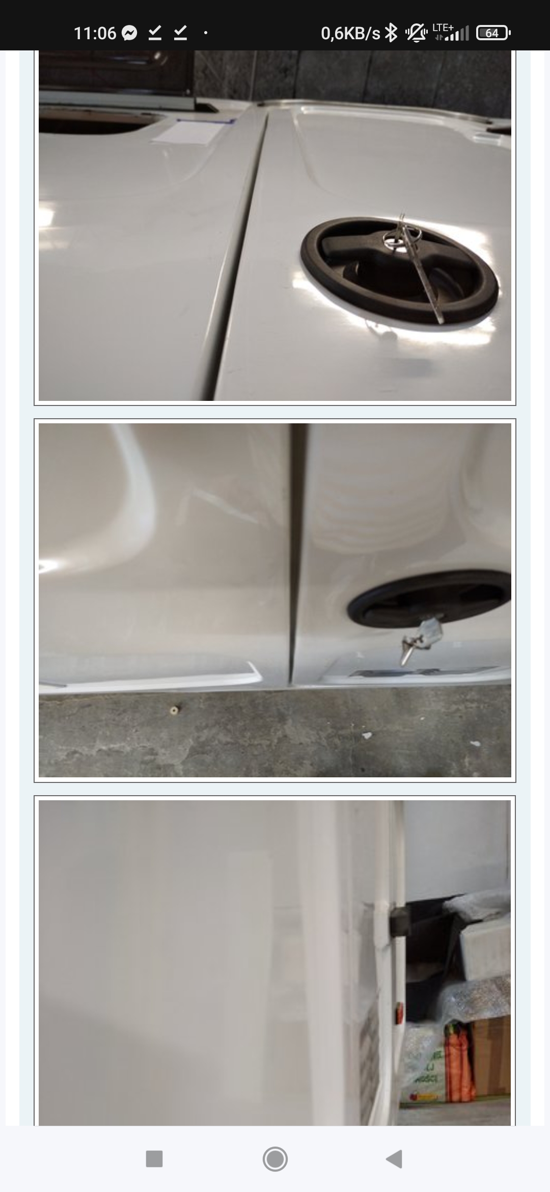

Dzień dobry
Po wstępnym przejrzeniu forum, mam pytanie, na które nie znalazłem jasnej odpowiedzi.
Czy do N132 pasują drzwi z N126d/e?
U mnie, jak podobno w większości wielorybów, drzwi mocno odstają dołem.
Nie chcę eksperymentować na żywym organizmie, wolałbym przygotować zrobione drzwi i je podmienić.

Co prawda mój wieloryb to wariacja wersji T, ale ścianka wygląda na sztywną (jak na laminat), niestety dzwi dołem wyginaja się na zewnątrz, z prawej od dolnego zawiasu, a z lewej już od zamka :(

Musisz naciągnąć ścianę.
Na próbę stojąc na zewnątrz przy zamkniętych drzwiach spróbuj docisnąć ścianę na wysokości zamka i zobaczcie się dzieje.

czytelnik pisze:Co prawda mój wieloryb to wariacja wersji T, ale ścianka wygląda na sztywną (jak na laminat), niestety dzwi dołem wyginaja się na zewnątrz, z prawej od dolnego zawiasu, a z lewej już od zamka :(
To złudzenie optyczne. Tak jak pisze Marcin, to nie z drzwiami jest problem, bo one z pewnością są proste i przez to wystają, natomiast ściana zrobiła się owalna jak jajo.
