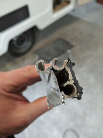

Postautor: Murano » sobota, 15 kwie 2023, 13:29
popiolekpolska pisze:Tak pasują.
A u mnie niestety nie pasowały. Musiałem wymienić listwy po zakupie nowych okien.
Różnica jest w zamku listwy aluminiowej. Znajdę zdjęcie to pokażę o co chodzi. Nowe okno w starej listwie nie dało się zamknąć.

Postautor: popiolekpolska » sobota, 15 kwie 2023, 13:40
Murano pisze:
Może kwestia rocznika. Właśnie znalazłem Twoje zdjęcie z różnicą.

A która z tych jest nie kompatybilna?
Re: listwa szyby a nowa szyba
Postautor: Murano » wtorek, 2 maja 2023, 11:07
fortis pisze:A która z tych jest nie kompatybilna?
Nowa z nowymi.
Na zdjęciu łatwo rozpoznać nową i starą.
