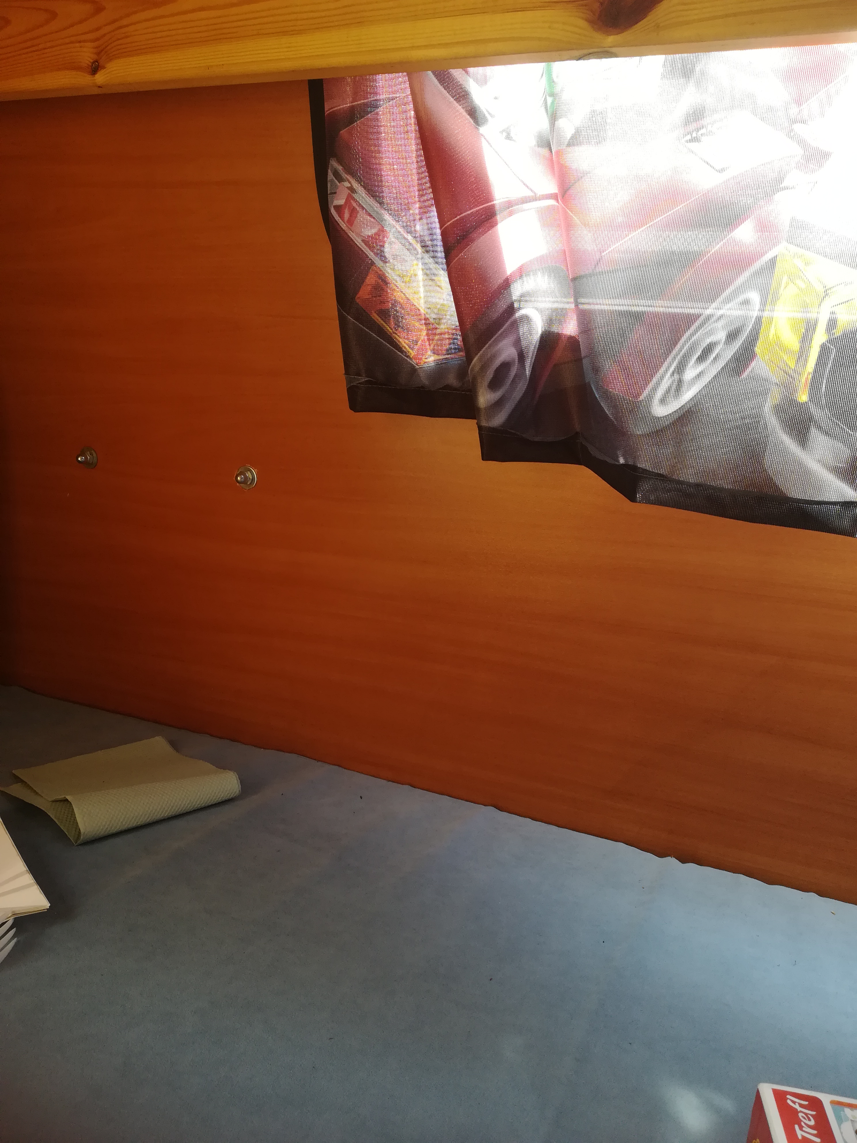

Jeżeli chodzi o zaślepki śrub rączek to ja dałem tzw nakrętki ślepe. Zdjęcie postaram się jutro podrzucić.

BoskiWalenty pisze:Jeżeli chodzi o zaślepki śrub rączek to ja dałem tzw nakrętki ślepe. Zdjęcie postaram się jutro podrzucić.
Domyślam się, że chodzi o nakrętki kołpakowe :?

Do przykręcenia rączek manewrowych od środka można tez użyć nakrętek Ericsona.

Postautor: BoskiWalenty » niedziela, 26 maja 2019, 16:47
U mnie wygląda tak...

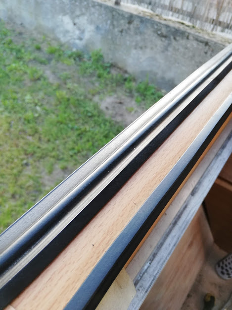

Znalazłem taśmę do oklejania płyty wiórowej i zastosowałem jako ,,ozdobę" uszczelki okien otwieranych. :roll:
Re: Klin ozdobny, zardzewiałe śruby, rączki manewrowe
Postautor: naal » czwartek, 30 maja 2019, 13:18
I bardzo ładnie ten klin wyszedł a nie jak wszędzie najpierw biały później już niekoniecznie.

Espace pisze:Znalazłem taśmę do oklejania płyty wiórowej i zastosowałem jako ,,ozdobę" uszczelki okien otwieranych . :roll:
Fajny pomysł!

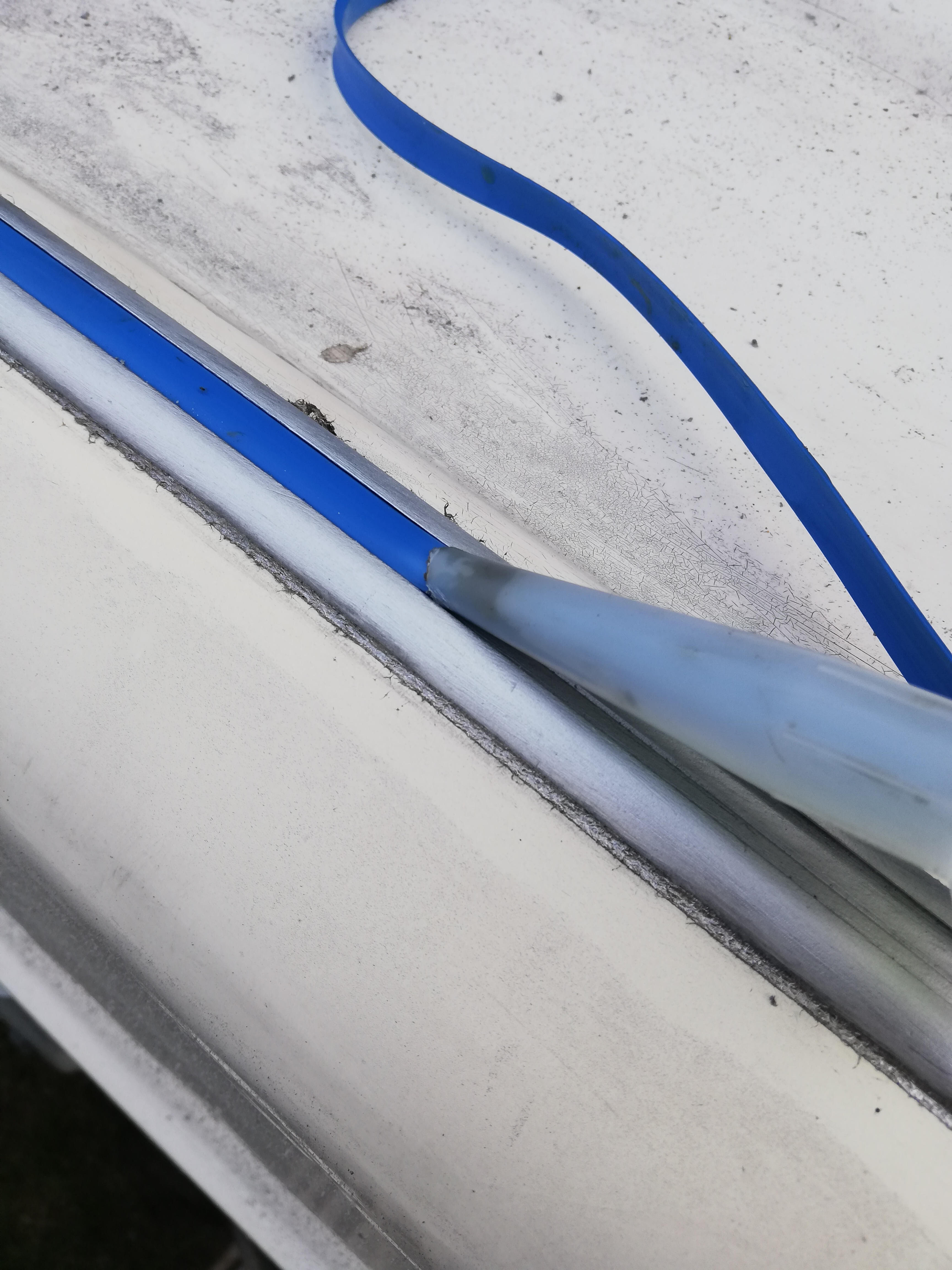

Potrzeba matką........ Takie coś do wciśnięcia tej taśmy ;) ,, Lejek "- końcówka tuby od silikonu.
