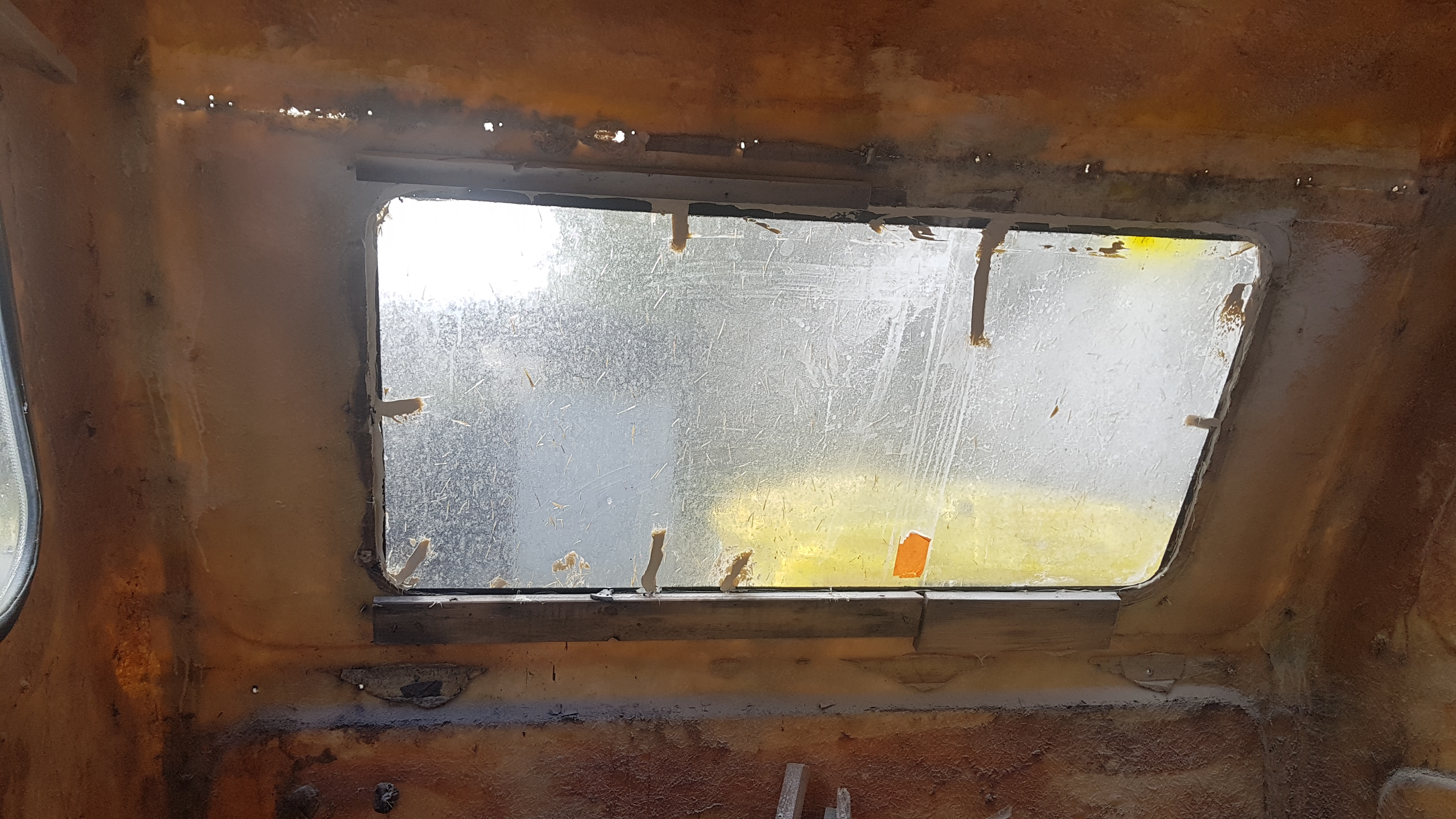

Po rozmontowaniu wnętrza okazało się, że pod listwą od okna otwieranego są dziury, jak w szwajcarskim serze.
Chciałbym to jakoś przed zimą zabezpieczyć, ponieważ przyczepa stoi pod chmurką. Czy wystarczy wkleić od wewnątrz kilka lub kilkanaście warstw włókna szklanego za pomocą żywicy poliestrowej? Czy trzeba od zewnątrz zaszpachlować, czy również wkleić włókno szklane?
Jeszcze jedno pytanko, aby nie zakładać nowego wątku, czy zastępował ktoś okno otwierane tylne, lub przednie oknem stałym? Czy da się to zrobić, ew. proszę o jakieś wskazówki...
Załączam zdjęcie dziur... :(

Od wewnątrz żywica i mata, z zewnątrz szpachla.

Samoogon pisze:Od wewnątrz żywica i mata, z zewnątrz szpachla.
A co lepiej zrobić najpierw?
Dodam, że przyczepa stoi pod chmurką, lepiej najpierw zrobić od środka czy od zewnątrz?

Postautor: tomcat » piątek, 26 paź 2018, 16:33
W pierwszej kolejności wnętrze.
Zapodaj uczciwie, bo widać, że sito tam masz.

Postautor: RAFALSKI » poniedziałek, 29 paź 2018, 13:55
Tak, najpierw zasmerfuj od środka a następnie od zewnątrz.

Nie wiem czy zdążę przed mrozami, więc pytanie, czy wystarczy od środka a na wiosnę reszta?

Nie, nie wystarczy, zastanów się, przecież woda będzie stać w tych zagłębieniach i "pracować" przez całą zimę. Już chyba lepszy pomysł zalepić to jakimiś naklejkami lub szarą taśmą i przeczekać do wiosny.

Szara taśma nie zdaje egzaminu, ponieważ woda i tak przecieka do wnętrza, a zimą woda pod taśmą może jeszcze więcej szkód narobić.
Jaką szpachlówkę polecacie?
Żywice kupiłem firmy BOLL poliestrowa.

Zielona z włóknem na początek, później zwykła.
