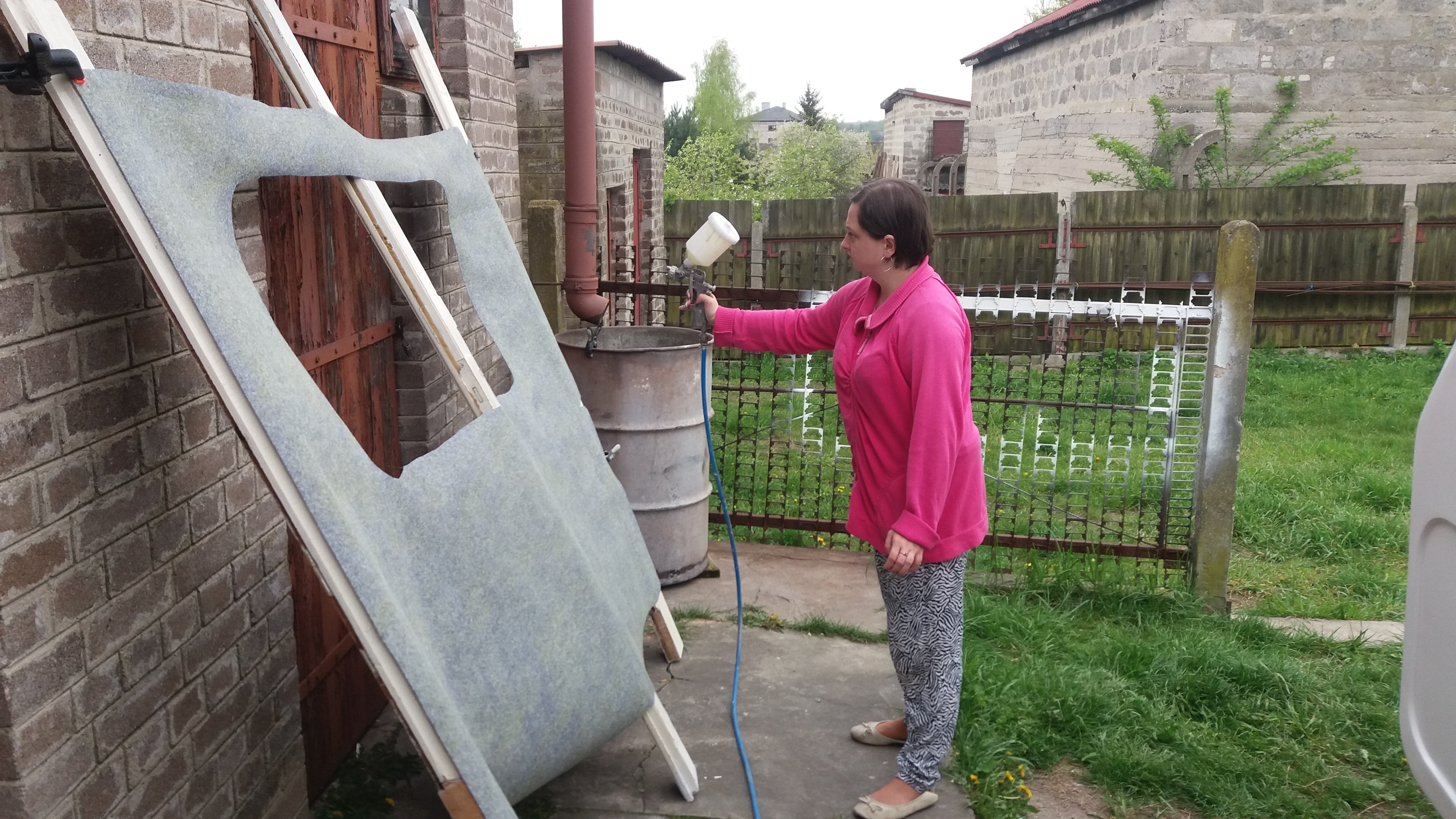

Czy do nanoszenia kleju wystarczy zwykły pistolet lakierniczy z grubszą dyszą czy musi to być specjalny pistolet do kleju?

]Bonaterm AS normalnym najtańszym pistoletem nawet z dyszą 1.4 da się.
Dobrze mieć pomocnika
Posty: 2700
Re: Kleje
Postautor: tantalos » środa, 17 sty 2018, 16:48
Pięknie dziękuję :)
dankm
Posty: 691
Re: Kleje
Postautor: dankm » piątek, 19 sty 2018, 05:32
Aktualizacja.Jednak dysze miałem 1.5
