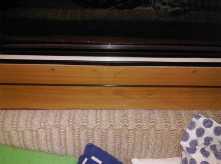

Mam mały problem w mojej przyczepie ( Dethleffs Nomad 88r ) .
A mianowicie podczas jazdy w deszczu dostaje mi się troszkę wody do środka przez przednia szybę . Jak przyczepa stoi to może padać i nic żadnej wilgoci , ale podczas jazdy trochę się dostaje .
Z początku ciekło przez zamek w szybie ale z tym sie uporałem ( sikaflex :) )
Ale po powrocie z Ciechocinka podczas deszczu , w domu zauważyłem ze parapet trochę wilgotny na samym środku .
Czy ktoś miał podobna sytuacje ??

A wymieniales ostatnio szybę? Uszczelkę?

Szyba Ci ostatnio pękła to może się też odkształciła. Weź wąż, żonę, siadaj do środka a ona nich robi deszcz i szukaj.

reflexes pisze:Szyba Ci ostatnio pękła to może się też odkształciła. Weź wąż, żonę, siadaj do środka a ona nich robi deszcz i szukaj.
Nie cieknie podczas deszczu .
Ost przed Ciechocinkiem mielismy oberwanie chmury i w srodku suchutko bylo dopiero podczas jazdy w deszczu cieknie
krzysztof_cw pisze:A wymieniales ostatnio szybę? Uszczelkę?
Nic nie wymienialem , a szyba dokladnie sklejona jest ;)

Może szyba odkształca się podczas jazdy i powstaje jakaś szpara. To może tłumaczyć dlaczego woda pojawia się tylko podczas jazdy.
