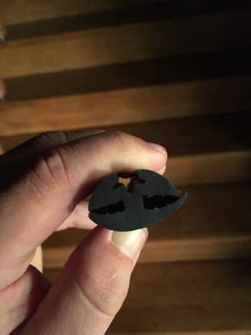

jeszcze mam małe pytanie..
Którą stroną uszczelkę dawać do laminatu a którą do szyby ?
popiolekpolska
Posty: 481
Lokalizacja: Czeladź
Re: Pilne!
Postautor: popiolekpolska » poniedziałek, 14 sie 2017, 16:14
Równe do szyby.
