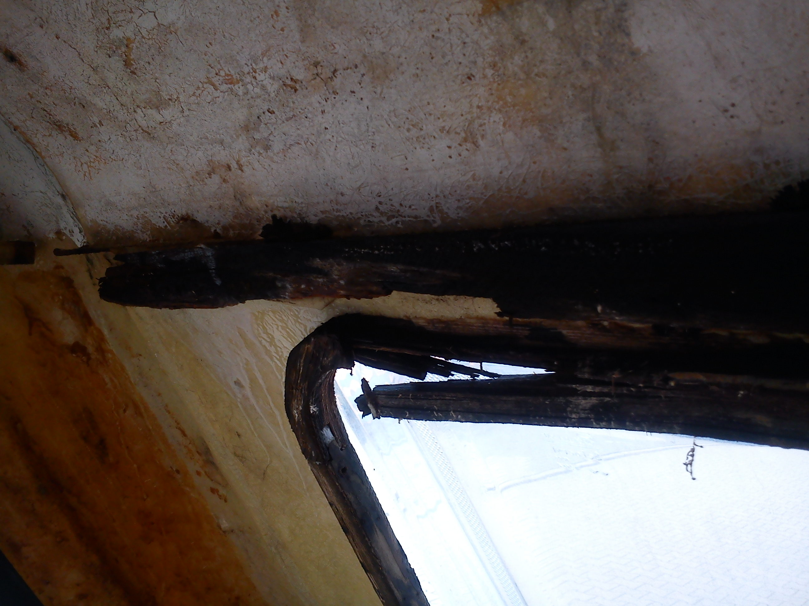

Lex pisze:5. Okno w n126b czy da się wymienić stale okno tylne na okno otwierane z nowszego modelu? Jak sie do tego zabrać?
Nie powinno być z tym większej filozofii, ale trochę pracy. Nie wiem co prawda jak wygląda kwestia wymiaru samego otworu okiennego, ale widziałbym to tak:
wyciągasz okno stałe, robisz otwór jak w przypadku okien otwieranych, wklejasz nad oknem dodatkową listwę drewnianą od środka, do której będzie przymocowana zawiasa okna, a i dodatkowo robisz nową ramę drewnianą okna i wstawiasz nową uszczelkę wraz z klinami. :)

Co do drewnianej listwy i ramy wrzucę zdjęcie (co prawda drewno swoje lepsze czasy ma już dawno za sobą, ale widać poziomę listwę nad oknem oraz ramę okna), które wyjaśni temat:

Ok teraz rozumiem tę ramę i listwe. Rozumiem jak trzyma się rama a listwa jest pewnie przykrecona do tej metalowej z zewnątrz cepki. Lub zalaminowana :)

Lex pisze:Ok teraz rozumiem tę ramę i listwe. Rozumiem jak trzyma się rama a listwa jest pewnie przykrecona do tej metalowej z zewnątrz enki. Lub zalaminowana :)
Rama z kantówek drewnianych jest wlaminowana w środek, a listwa okienna (aluminiowa - czyli zawiasa) jest przykręcona od zewnątrz tak że wkręty wchodzą przez laminat w kantówkę.
