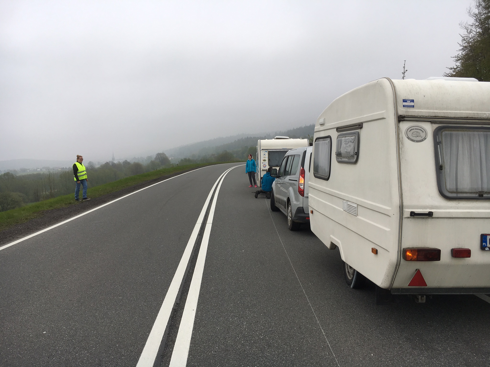

Postautor: TomekN126N » sobota, 8 maja 2021, 06:12
Sam holowałem Naala po odpadnięciu tego koła ( na moim zapasie hehe) i rozstaw śrub nie miał tu nic do „gadania”, tylko ich długość. Po wymianie felg na aluminiowe, zawsze trza kupić dłuższe śruby, bo felga Alu jest grubsza od stalowej i się nie da dokręcić, a Naalu tego nie zrobiłeś. Pamiętasz? ;-)
To tak ku przestrodze dla innych. A co do wkręcania rozstawu jednych felg w inne piasty się nie wypowiadam. Dla mnie wymiar jest wymiar i nie kombinuję.
P.S. Taka była akcja :-)
