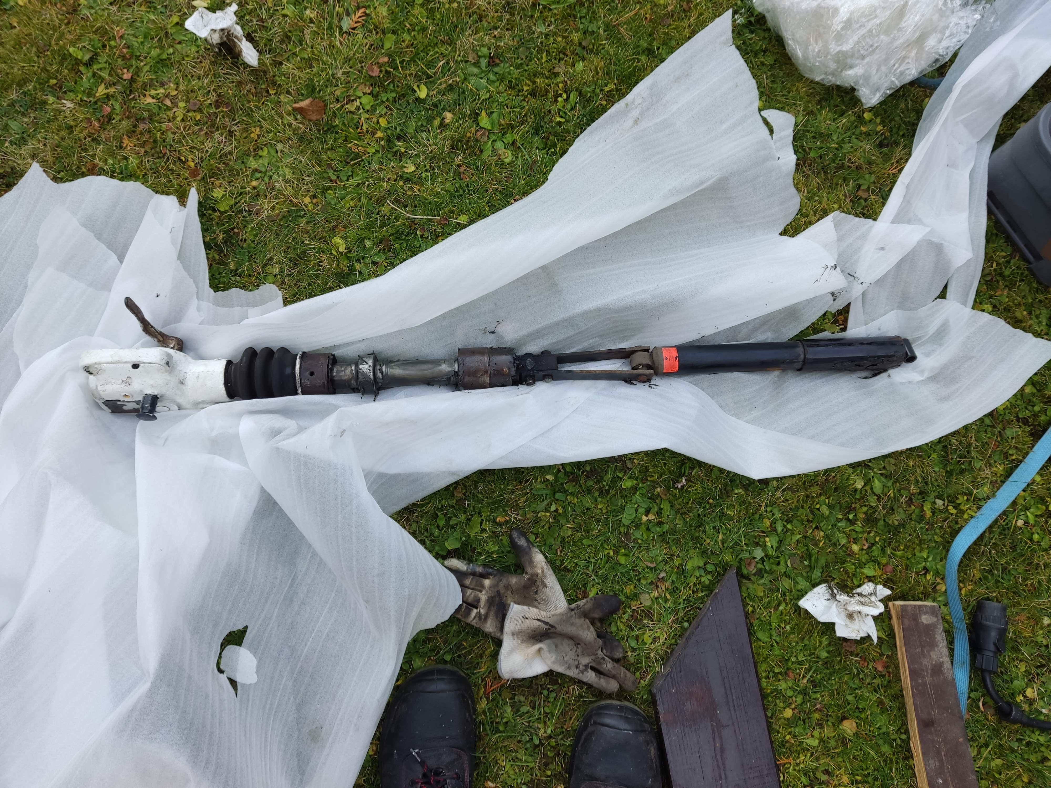

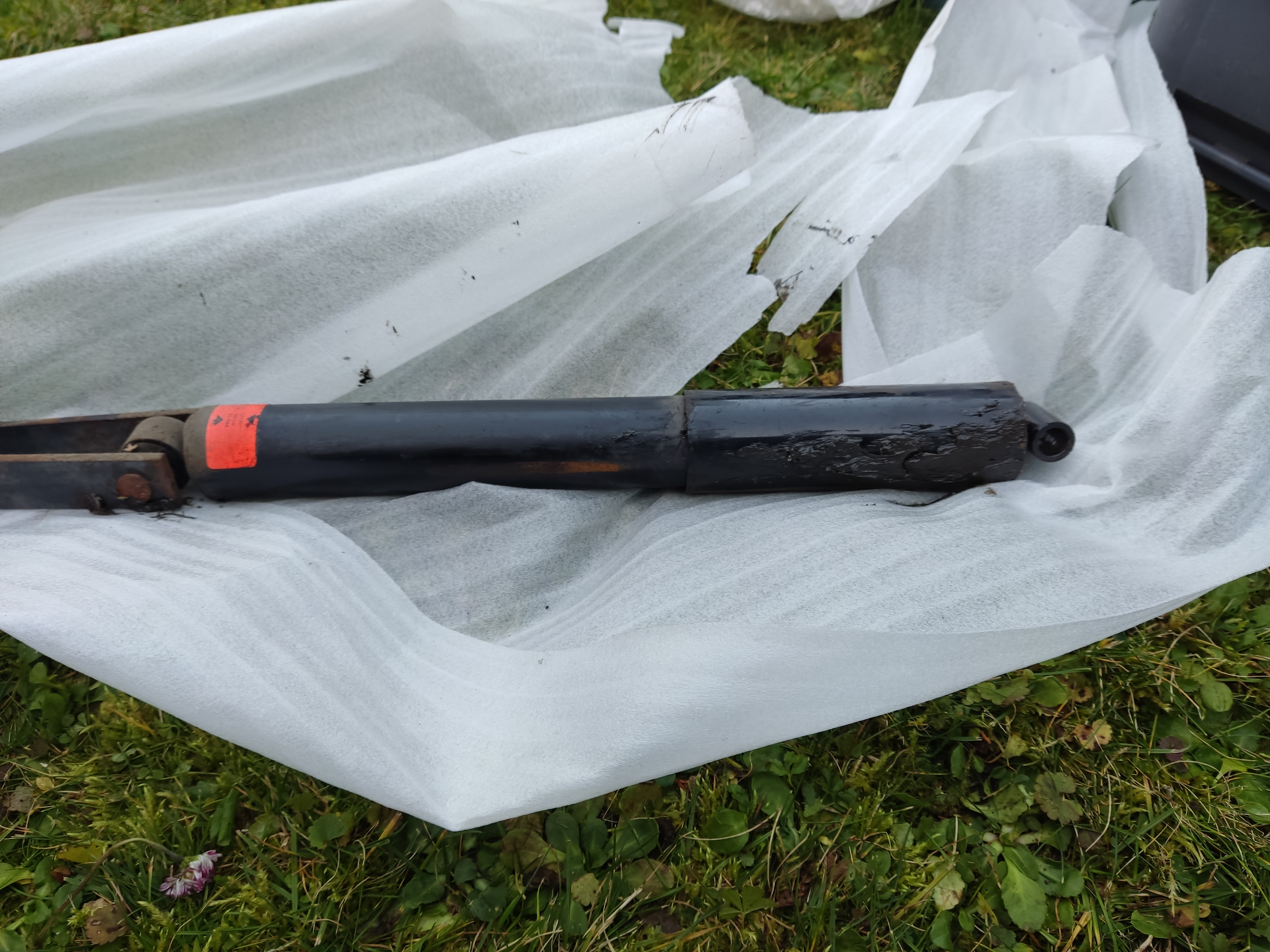

Podpinam się bo tylko jedno pytanie. Do znawców co to rozbierali takie coś.
U mnie wystąpił problem tzn suwadło doskonale się chowało i hamowało a mało doskonale wychodziło z dyszla i odhamowywało.
Przed rozłożeniem byłem pewien że w srodku mam spreżynę gazowa. Zapobiega ona gwałtownemu najechaniu i hamowaniu, w druga stronę po ruszeniu rozprostowywuje najazd i szczeki cofaja się od bębnów...
No to rozkładam, wszystko w 15mni wychodzi...a tam "prawie nowy" amortyzator samochodowy. I rzeczywiscie: łatwo go schować z rozciagnieciem już jest bardzo trudno.
Pyt 1 co jest w bardziej nowoczesnych najazdach? gazowy?
Czy regenerować /zamieniać/kupować ten?
