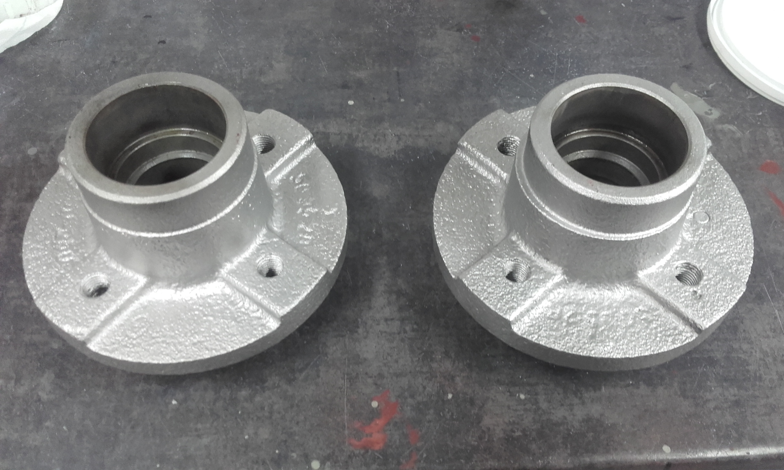

Czy podejdą mi jakieś 13' czy jestem skazany na 12'. Mam w tej chwili 135/12'.

Jeśli piasta jest 4x98 to spokojnie 13 wejdzie

Wchodzą bez problemu koła od poloneza.
Pod warunkiem, że nie masz cytrynek, a normalne "fiatowskie piasty" 4x98

Nie, nie mam cytrynek. Mam takie jak Ty. No prawie takie :) Mam zardzewiałki, ale planuje to zmienić :)
A oponka? 13x? By wlazła pod błotnik.

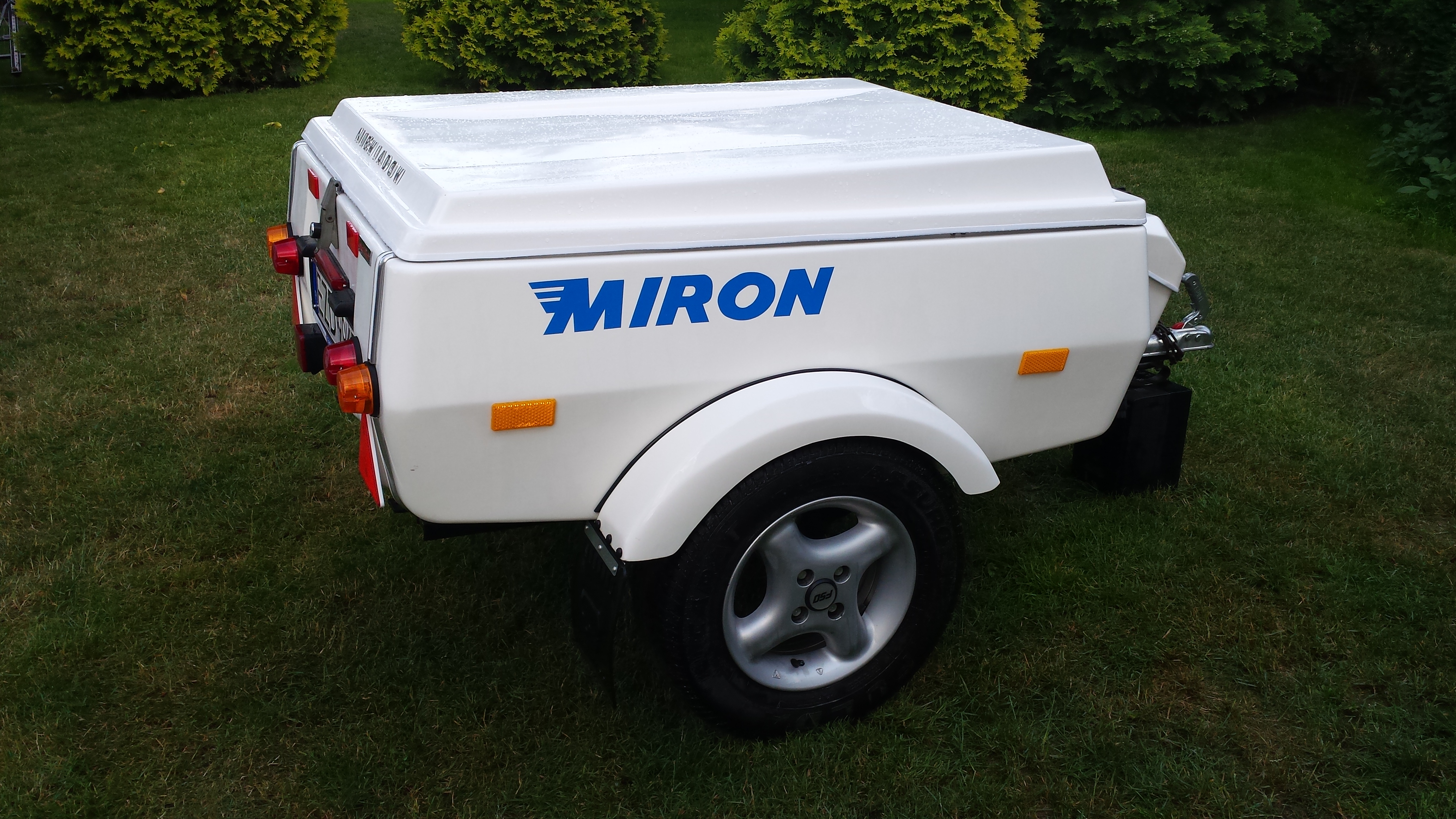

Ps. A jeszcze sobie przypomniałem, po przeczytaniu twojego wątku remontowego. Ktoś pisał, że na N250 założył klapę z N260. Jest to możliwe bez większych przeróbek? Tylko przełożyć osprzęt i tyle?

Pokrywa od 260tki jest wyższa od 250tki.
Wymiary poziome ma te same, jedynie mogą nie pasować otwory zawiasów bo wiadomo jak w fabryce z dokładnością.
Tylko skąd zdobyć pokrywe od 260? :lol:
Sprawdzę jaki wymiar ma opona i napiszę następnym razem.

Zwykła pokrywa do N250 to wydatek około 400PLN.
Można też zrobić sobie samemu z laminatu,
Ale wymaga to trochę pracy.
