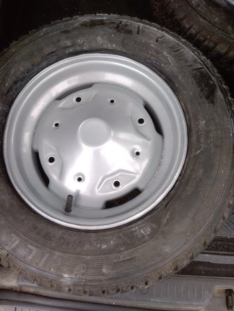

Re: Koła cytrynki
Też się dopiszę, żeby wątków nie produkować. Odebrałem felgi z piaskowania, jutro jadą do lakierowania. Jaki był oryginalny szary kolor z palety RAL? Może ktoś lakierował innym, bardziej pasującym?
EDIT - znalazłem na forum malucha - "cytrynki" RAL 7038, FL-RL7040. Ktoś użył też RAL7001.

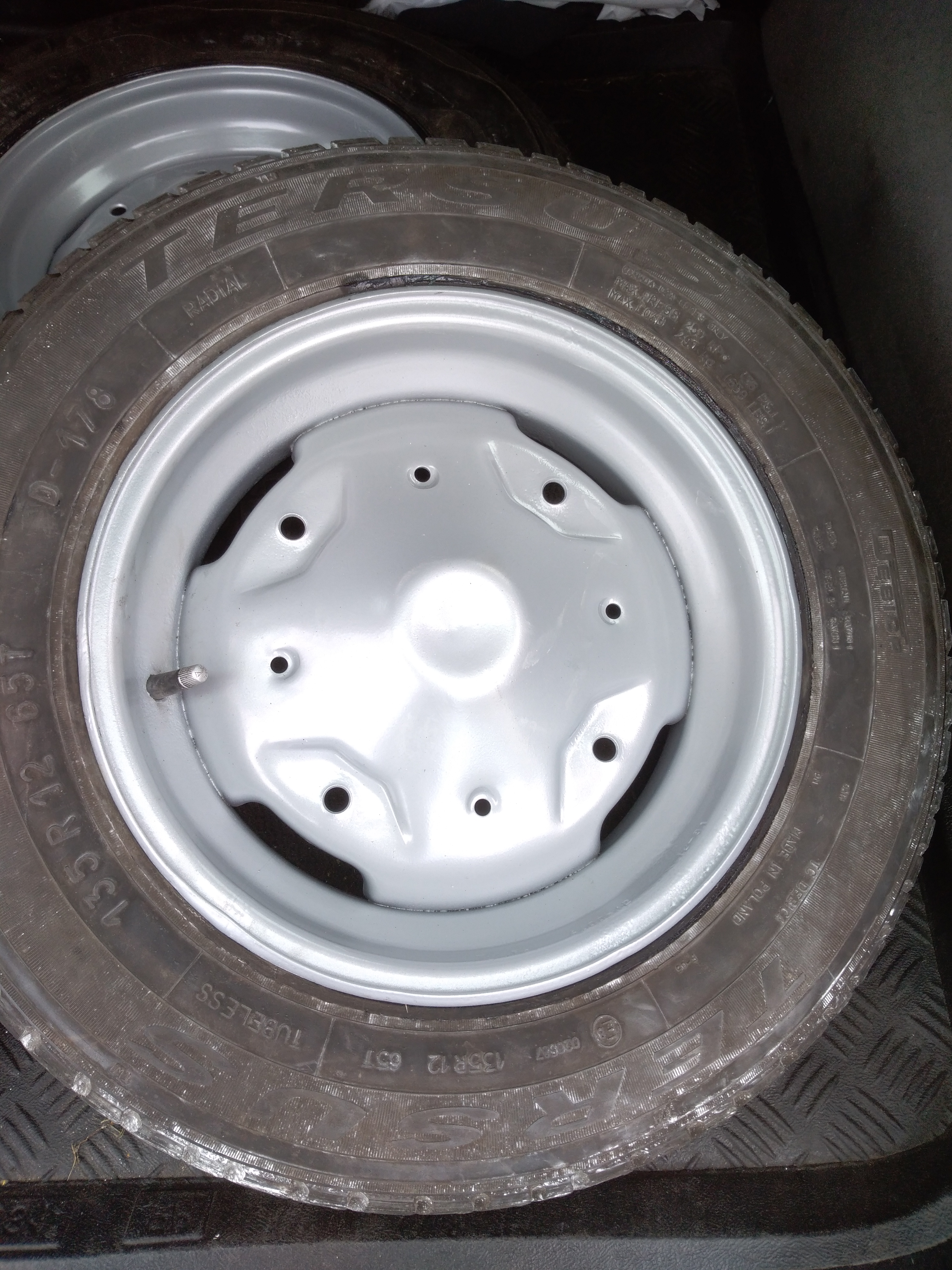

koła - cytrynki
Hello!
Jest sprawa tego typu:
Mam n126 na cytrynkach z epoki...
Dojechały do miejsca przeznaczenia gdzie przestały 17lat (trzymają powietrze).
Obecnie zmieniło się miejsce przeznaczenia i potrzebuję założyć opony na te "cytrynki" i przeturlać się na tym sezon lub dwa...
Zakładam, że potrzebna będzie dętka i jakaś opona... jak rozwiązać mój problem, szukam sprawdzonych rozwiązań model gumy + dętka...

Re: Koła cytrynki
Nie bardzo wiadomo czego oczekujesz?
Opona 135/80/12 jakakolwiek i dętka 135R12. Może wrzuć te dane w bęben wyszukiwarek internetowych i poczekaj na ofertę, która Cię zadowoli.
