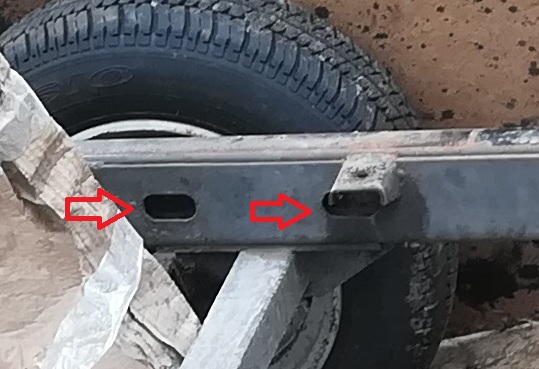

Re: Nowa rama N126E Budowa Wskazówki
Postautor: naal » środa, 20 mar 2019, 08:29
Oś nie jest przykręcona przez cały profil a jedną ściankę. W prawdzie w oryginalnym ceowniku jest dodawany profil zamykający to są dodatkowo otwory do wprowadzenia klucza do środka.

Wiem jak wygląda oryginał lecz wycinanie otworów w profilu zamkniętym osłabi ją w tym miejscu poza tym oryginalnie jest do ceownika przyspawany kątownik tak że od dołu są dwie warstwy blachy i dlatego przykręcana jest oś tylko na dole profilu a nie przez całość. Nie chcę zrobić też pancernej ramy - i tak już waga wzrosła o jakieś 20 kg

Postautor: __ArroW__ » środa, 20 mar 2019, 19:13
Nie wycinaj otworów tylko przewierć bodajże 12tką od góry otwór a dolny 10tką jeśli dobrze pamiętam i od góry wrzucasz tulejkę ze śrubą i podkładkę szeroką, z dołu ja u siebie dałem podkładkę i nakrętkę kontrującą do osi.
Rama po ocynku wew/zew się usztywnia i jest troszkę mocniejsza, natomiast kilka kg sam ocynk również doda, ponieważ nie wszystko wypłynie przez otwory odpływowe wcześniej wiercone.
Ja uważam, że taka rama nie będzie ważyć 50kg bliżej jej do 100kg po ocynku niż dalej :)

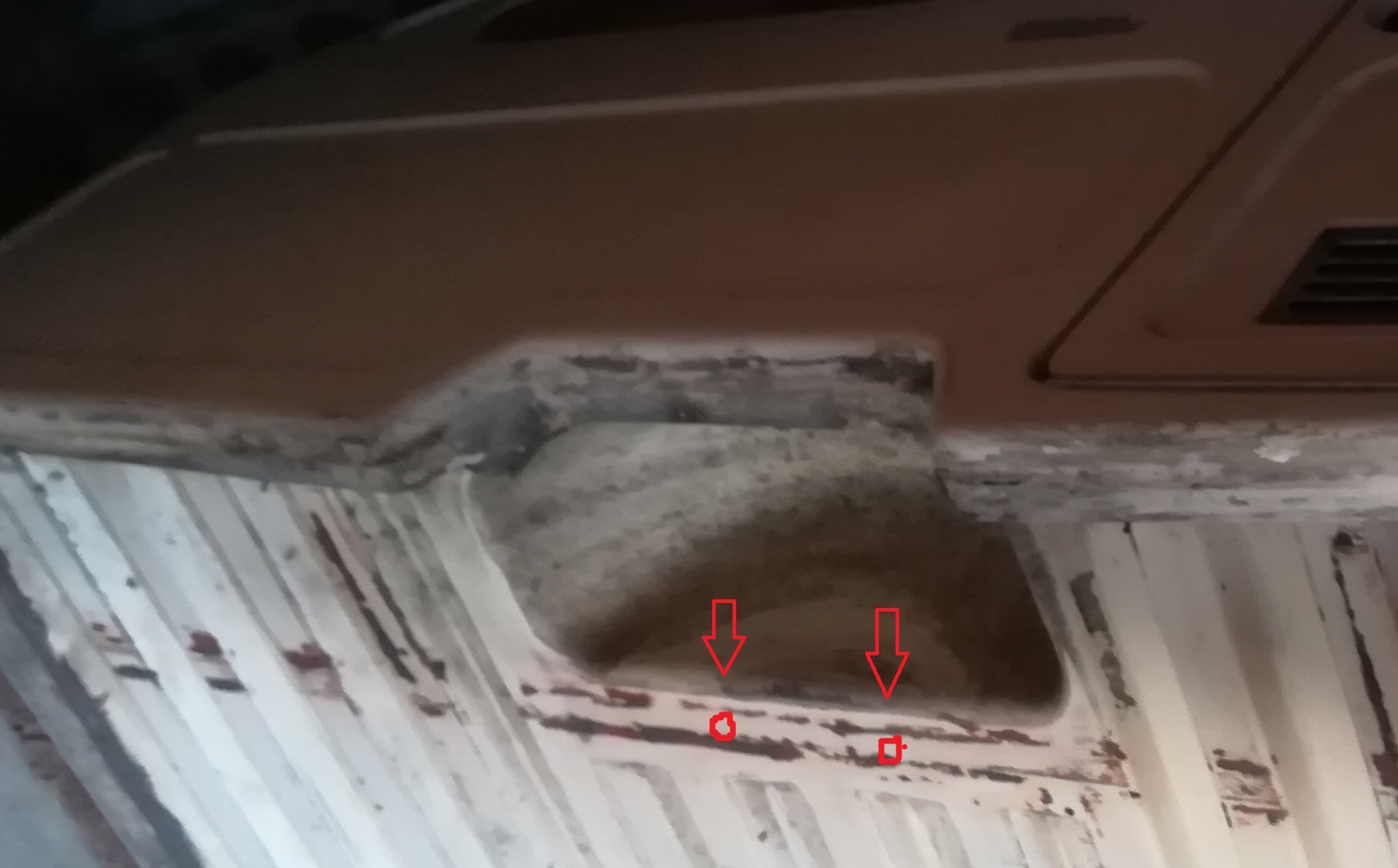

Leonn
Posty: 35
Rejestracja: sobota, 16 mar 2019, 00:18
Postautor: Leonn » środa, 20 mar 2019, 21:33
Rozumiem pomysł lecz nie rozumiem jak on działa w praktyce... przecież powierzchnia z góry ramy musi być płaska pod laminat- sprawdzałem i dolega całą powierzchnią do ramy więc nie może być wystających elementów. Chyba najlepiej zrobić bez tulei, wywiercić 2 otwory technologiczne, rewizyjne z boku takie żeby włożyć śrubę i przykręcić ją z osią tylko przez dolną powierzchnię profilu co wy na to
