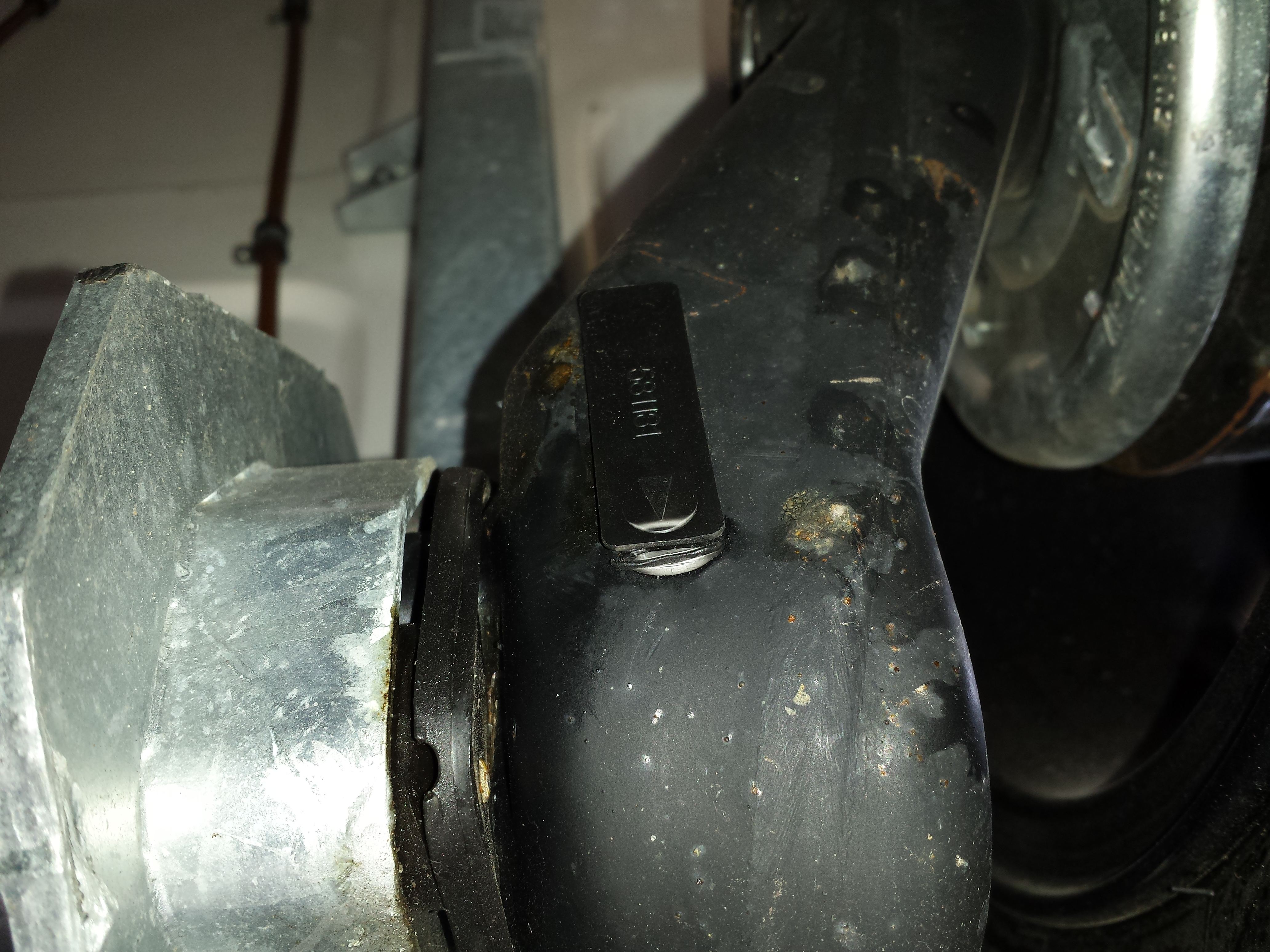

Przymierzam się do zakupu zielonych AL-KO i mam pytanie co jeszcze oprócz samych amortyzatorów będzie mi potrzebne, jakieś uchwyty, itd?

Tak, będą potrzebne uchwytu do wahaczy, na fotce widać, że ich nie masz. Można kupić oryginalne (znajdziesz je w katalogu AL-KO) albo dorobić we własnym zakresie.

Juz wszystko wiem. Jest zaslepka po jej wyjeciu wklada się blaszki i przykręca.
